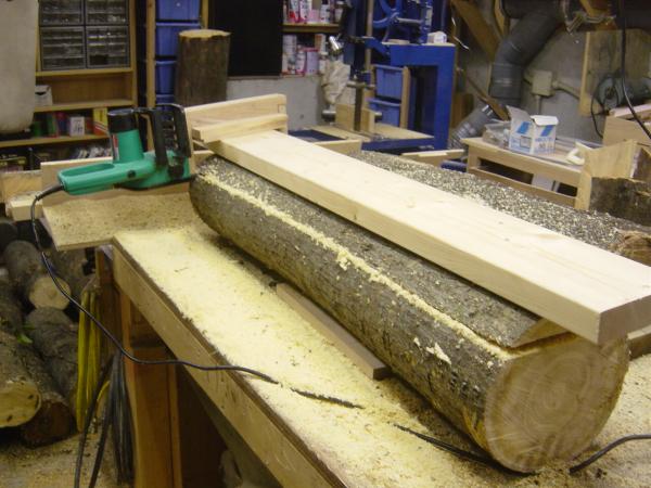

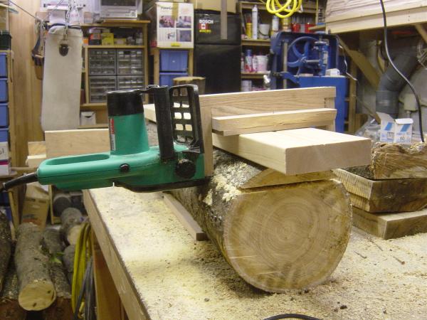

доброго времени суток всем.стоит задача изготовить шт 20 9 метровых брусьев 150х180мм материал сухая елка. для этого купил эл. пилу интерскол 2квт шина 450мм орегон для сравнения прихватил цепь штиль .год пилил дрова и всякие отходы на дрова штилевская цепь затупилась сразу после встречи с землей ,акак попался гвоздик так иее повесил на гвоздик все остальное пилил орегоновской попадались и земля и пару мелких гвоздочков перехватил пилит туповато но пилит даже интересно когда перестанет. ну ладно про цепи конкретно про пилораму.для начала решил потренироватся и стандартизовать стосбики для забора 160х160 верх 190х190 низ 2матра длинна.конструкция задумана очень просто взял брус (шпалу)снизу прибил две толстые доски по метру длинной на них лежит сам брус и на выступающие конци укладывается бревно с боку (между брусом и бревном) прибил доску 20мм чтобы выступала в верх мм на 20.пилу закрепил хомутами на некой конструкции из толстой фанеры .конструкцию из фанеры с закрепленной пилой пршурупил к доске так чтоб получмля наклон пилы к пропилу 30 град это получилась каретка.все под бревно подкладки для получения нужного размера пилу в розетку каретку на шпалу поехали.качество приемлимое не хуже рамной пилы пилить не очень тяжело пиле и мне ,высота пропила 8мм ширина прпила 150мм НО новой цепи хватило на 24 пог м точеной на 18 потом начинает косорезить и пилить трудно и шина греется .на сколько хватит самой пилы посмотрим ,есть еще урал.похоже цепи будут расходным материалом 450р шт. в принципе доволен топором махать не надо. буду делать длинную п/раму с напрвляющей из рельса как получится отпишусь.пока все пишите письма.

нужно поправить себя ,это не цепь косорезила, а рас---й сидел в кабине ,сбилась установка пилы т.е.шина стала не паралельно направляющей и потому и пилила косо.

Да вот еше 20шт. 9 метровых брусьев выпилить пока не удалось,выпилил 3шт. 2брак,мешает прогиб самого бревна и пила потихоньку косорезит на такой длинне получается не очень точно по размерам.Порезал бревна пополам дело пошло гораздо лучше но на 15том брусе крякнула пластиковая ведомая шестерня,почти месяц искал по соседним губернским городам нету,нашел случайно в соседнем уезде пилу починил на днях поеду дальше пилить.

-можно посмотреть фото вашего приспособления?.
можно, если получится фото вставить, а то у меня с компом отношения не очень дружественные (в основном с его стороны)и модем ну очень медленный, но чуть позже, пилу собрал стал пилить, а она жужжит как-то не нормально и запах пошел списфический на коллектор глянул там огонь круговой. Все доигрался х.. на скрипке-якорь сгорел. Как починю сфотаю попробую выложить. приспособа простая как 3 копейки даже металлических частей там нет кроме саморезов.
