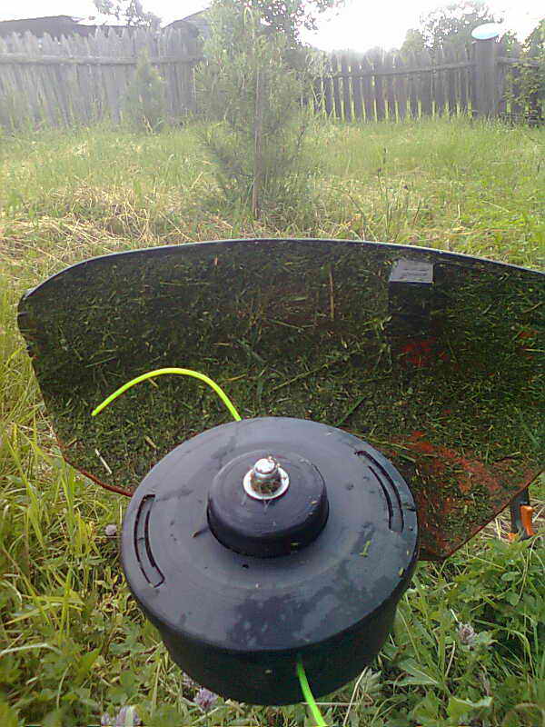

Всем привет, купил эту мотокосу. С двулопастным ножом шедшим в комплекте работает отлично. При установке триммерной головки и попытке косить леской происходит перегрев двигателя. В чем может быть проблема?Спасибо за ответы
шутка принята). На самом деле определяю по звуку во время работы, и как бы точнее сказать ... Ну в общем после 7- 10 минут работы появляется запах перегретого металла. Вот. Вроде так.
Fargus, это двухтактник, повышенная нагрузка (триммерная головка вместо ножа) как раз способствует уменьшению перегрева.
Так что не должно быть такого.
Но для полного успокоения можно косу свезти в АСЦ, пусть проверят обороты. Дело это гарантийное, денег не должны взять.
Но само собой, что нужно головку установить, а не нож.
Ннууу... не думаю, что это настолько критично.
Тем более, что сама 25-я головка (штатная которая), пожалуй, самая тяжёлая из всех, что можно на эту косу приколхозить.
Довольно часто попадаются в руки косы с неустановленным отрезающим ножом на фартуке защиты. При этом естественно, что работают значительно более длинной леской. Нагрузка увеличивается значительно (там нелинейная зависимость от длины), но перегрева не встречается. Только трансмиссия страдает - сцепление, вал. Редуктор иногда.
