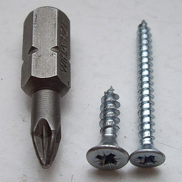

Да о чём вы говорите? Что за самрезы 1,5? На кой они вообще нужны? Вот тут на фотографии: 1) бита Pz1 2) саморез 3х 3) саморез 2,5х

n-p-n написал : Да о чём вы говорите? Что за самрезы 1,5? На кой они вообще нужны?
Действительно, 1.5мм метизы можно насиловать только часовой отверткой, бережно ;)
Мало ли :)
Jar написал : Действительно, 1.5мм метизы можно насиловать только часовой отверткой, бережно
Часовой не очень удобно. Да и отвертку жаль:)

2 Serg а чем? 1,5 мм - это саморезы, которыми корпуса мобильных телефонов и фотоаппаратов собраны? :)

Да ладно вам издеваться. Тонкий оргалит для задних стенок крепить - самое то. Ну можно подлиннее - 1.5х16 взять. А нафига больше? Сама ДСП может быть толщиной 16мм.

player1 написал : Да ладно вам издеваться ... Ну можно подлиннее - 1.5х16 взять.
Я не издеваюсь. А где их взять? В Леруа-Мерлен начинаются от 2,5...
Никогда не крепил заднюю стенку на 1,5мм саморезы. Либо 2,5мм, либо скобы со степлером. Можно вообще даже 3мм использовать, тоже не должны раскалывать. А зачем 1,5мм - они разве дешевле? Во-первых в наших магазинах 2,5х16 _дороже_, чем 3х16. А 5х16 - еще дешевле (шучу:). Во-вторых - саморез имеет смысл ставить вместо гвоздика, если будет использовано его преимущество - зацеп резьбой. А 1,5мм - чем там цепляться? Поэтому из практики - пришел к 3х16 через оргалит в торец ЛДСП, нормально держат и не раскалывают, только надо стараться ставить их по центру. Так что мой вам совет - 1,5мм крепежа в работе обычно немного, на него не стоит ориентироваться в выборе привода. 10,8Ли даст вам преимущество иметь готовый к работе инструмент в неожиданный момент - он довольно быстро заряжается до 70% емкости (15 минут). А ГСР12В - более универсальный, можно и посверлить, и емкость побольше. Но 10,8 - такая лапочка, маленький, неслабый, легкий. Большинство саморезов (Бош указывает его диапазон до 6х60) будет вам доступно. Если использовать битодержатель, то и светодиод будет светить куда надо. Думаю, что мебель им собирать всеже удобней, чем 12V. Но для сверления готовьте другой девайс, хотя на худой конец можно вывернуться патроном на шестигранник, если очень надо - можно посверлить. Решать вам. Подумайте спокойно. Какие работы вам чаще всего светят? А в остальных можно выкрутиться любым (даже с 10,8Ли на глухари можно замахиваться - с засверливанием и мылом).
