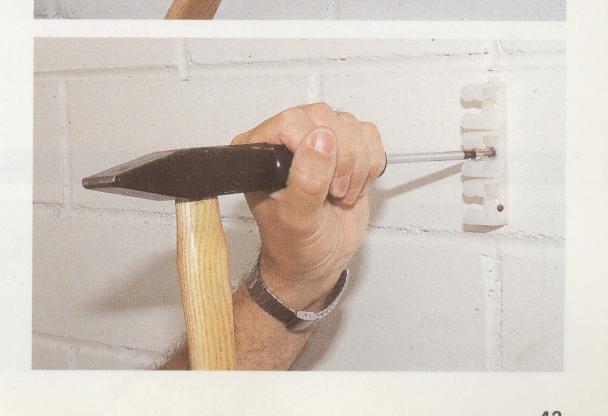

Dimka-ne7 написал : Непредставляю даже, зачем может понадобиться колотить по "ударной-со сквозным стержнем" c жалом PZ ?
Злементарно! Для установки гвоздевых дюбелей... Из каталога Fischer...
В тех местах, где из-за отсутствия места невозможно забивать дюбель с помощью молотка, в качестве вспомогательного инструмента можно использовать отвёртку с максимально возможным захватом шлица

10.12.2007 в 21:53:45
Alex___dr написал : Для установки гвоздевых дюбелей...
Понял, спасибо. Значит незря их выпускают (в смысле отвёртки). А то как-то засомневался... в немцах.
