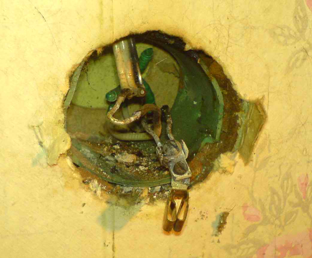

Алюминий обладает одним очень неприятным свойством - склонностью к ухудшению эл. контакта в соединениях "зажимного" типа (проявляется свойство некоторой текучести под нагрузкой, упругости нет). В результате, например в розетках контакты со временем ухудшаются, растёт сопротивление, идёт нагрев (циклы температурного расширения-сжатия при почти нулевой упругости), процесс прогрессирует со всеми вытекающими последствиями! Например, почти во всех широко распространённых бытовых розетках провода зажимаются винтом, и там это всё прявляется в полную силу! Можно, конечно периодически "подтягивать" винты, но это, так сказать, на любителя.

Старлей написал : В результате, например в розетках контакты со временем ухудшаются, растёт сопротивление, идёт нагрев....
И получается вот это :(

sergey_sav
sergey_sav
Регистрация: 21.06.2007
Сообщений: 10547
21.11.2007 в 20:29:49
2кныш Подтянуть то можно, если доступ есть. Показанная выше розетка простояла за шкафом у людей лет 15 и есть не просила. А вот переставили мебель, а проверить розетку "смекалки" не хватило, но хватило на то, что бы утюг туда воткнуть...

sergey_sav написал : И получается вот это
Угу. Только в данном примере и розетка - годится только чтобы ее выбросить. Провод подключается к стальной пластинке, а она, в свою очередь, притягивается к контакту из бронзы. В снятых у меня (ставились строителями дома) розетках это соединение тупо болталось. Судя по отсутствию следов нагрева на бронзе - контакт там был хреновый (тепловой и, наверняка, электрический), что и могло вызвать перегрев. Ненавижу эту конструёвину.
