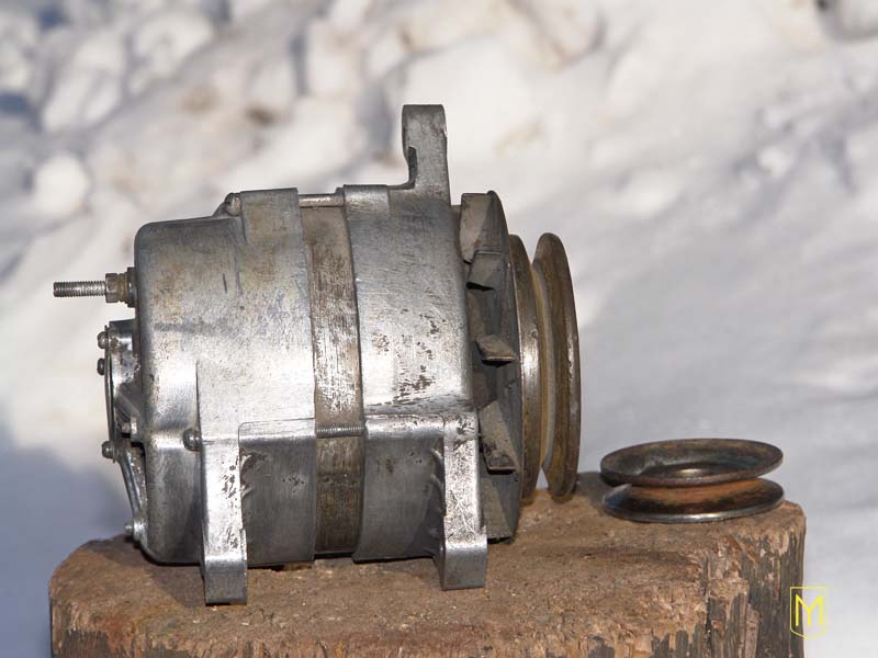

piter написал : надо вал плюс шкив делать . Это ж наверно не просто выточить а и сбалансировать надо . Эсть у меня сомнения о реальности достижения бешеных оборотов с помощью пасовой тяги от вала отбора . Буду рад любой помощи
На ВОМ шкив больше 150мм трудно установить - крепление руля нужно переделывать. В нашем случае передаточное отношение для клиноременной передачи больше чем 1:3 трудно получить. Как вариант, может стоит подумать о электрическом генераторе или просто аккумулятор использовать, а там и готовый вакуумный насос использовать. Вариант использования б.у. деталей от авто. См.фото:

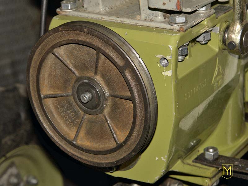

Yura2704, Ваш пенек уже вошел в аналы мастерсити:) Надо какой-нибудь постамент соорудить :)
Yura2704, Вставку в шкив отдльно вытачивали, как я понимаю ?

umnyi написал : Вставку в шкив отдельно вытачивали
Использовал деталь идущую в комплекте МБ http://www.mastercity.ru/showthread.php?t=43939&page=106&p=1874687&viewfull=1#post1874687, только проточил наружний диаметр на размер 29мм - теперь на неё можно посадить ВАЗовские детали http://www.mastercity.ru/attachment.php?attachmentid=276209&d=1331883806.
