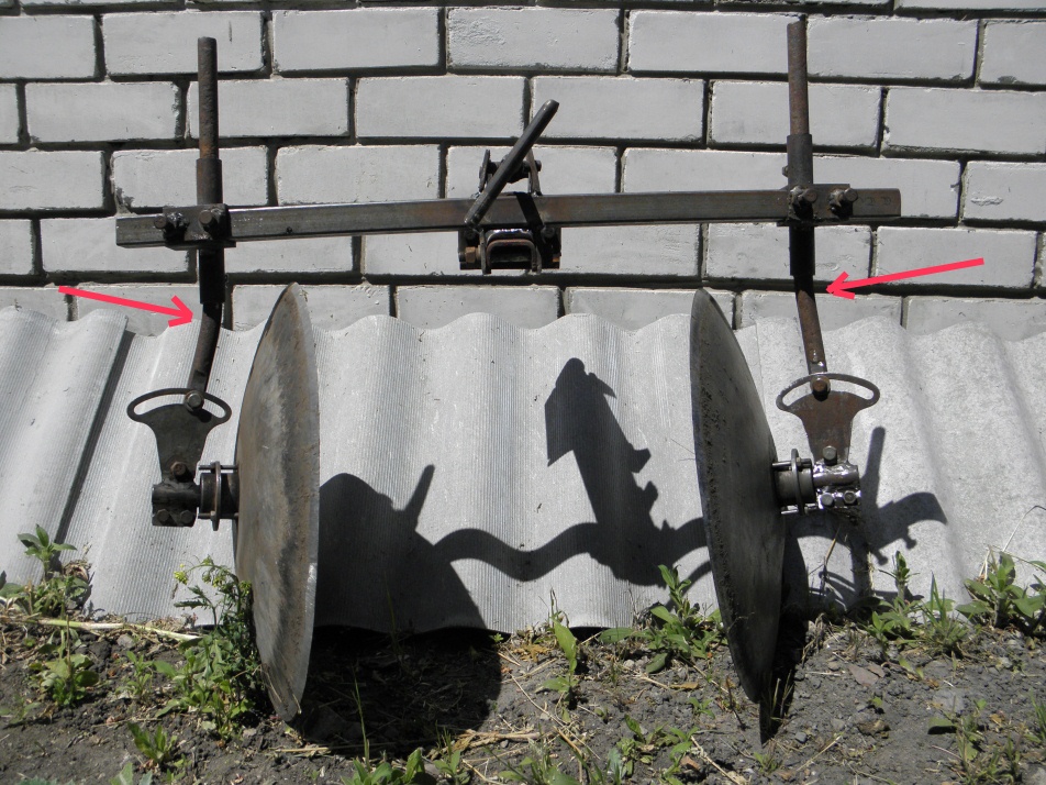

BSlavik написал : Здесь мораль басни в том, что чем больше диаметр диска, то тем меньше угол атаки ... И соответственно, меньшие усилия сопротивления ...
Во, во, я это тоже подметил, мои диски по 430мм, вроде и угол атаки выставлен минимальный, а гребут хорошо. Но стойки всё равно погнулись, слабоваты, буду усиливать. Ещё раз извините.;)

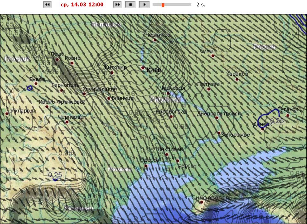

Этот день год назад: http://www.mastercity.ru/showthread.php?t=43939&page=145&p=2307061&viewfull=1#post2307061 Сегодня, над всей Украиной преобладал северо-западный ветер, см. фото: В Хмельницком утром солнышко только проблеснуло на восходе, а небо стало безоблачным только к обеду. Будем расчитывать, что жаркого лета не будет. С ранними посадками - можно повременить.

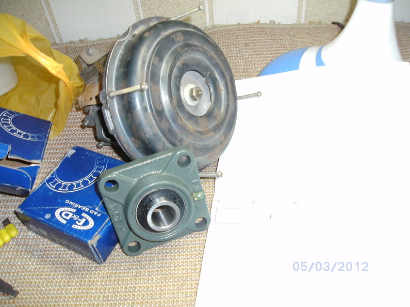

Решил вакуум севалку делать , хочу использовать вот этот набор , но надо вал плюс шкив делать . Это ж наверно не просто выточить а и сбалансировать надо . Эсть у меня сомнения о реальности достижения бешеных оборотов с помощью пасовой тяги от вала отбора . Буду рад любой помощи . Спасиба . Перед тем как двигать в Чернивци в поисках людей с доступом к заводским станкам мне бы надо быть увереным в возможности реализации задуманого ведь турбинку от пылесоса надо крутить 10000тис и больше .

а зачем вам 10000 . я в колхозе сеял кукурузу сеялкой супн 8 на тракторе юмз 6. там вал отбора мощности имеет всего 750об м. через шкив получалось гдето 3000 на крыльчатке. и крыльчатка не такая как на пылесосе имею ввиду устроиство. а похожа на маховик 105ки. и вакума хватало.у 105ки гдето 3000 на валу плюс шкивы будет более чем достаточно.
