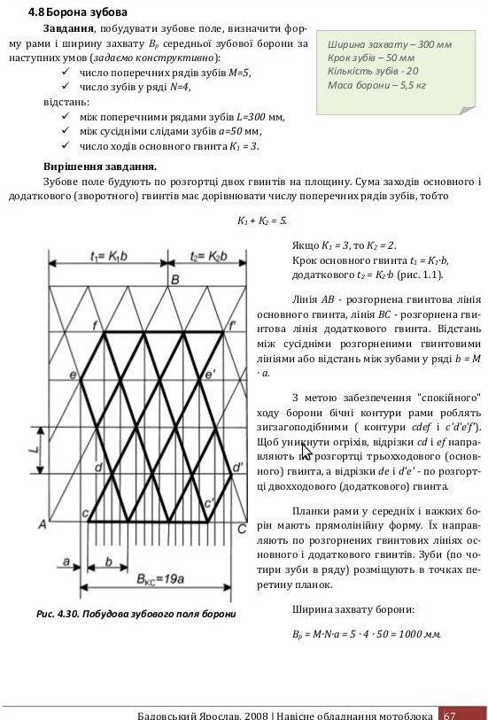

Информация.... Возможно будет интересно, перед началом работ... 1. Проектирование зобового полябороны. многие параметры задаем конструктивно... Лучше в масштабе чертить...

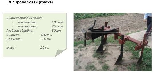

2. Прополювач Расчитывать нету что...Бритва тракторная, чуток обрезаная... Информация в тех характеристиках..

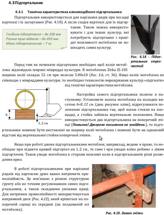

3. Настройка ушастых укочников

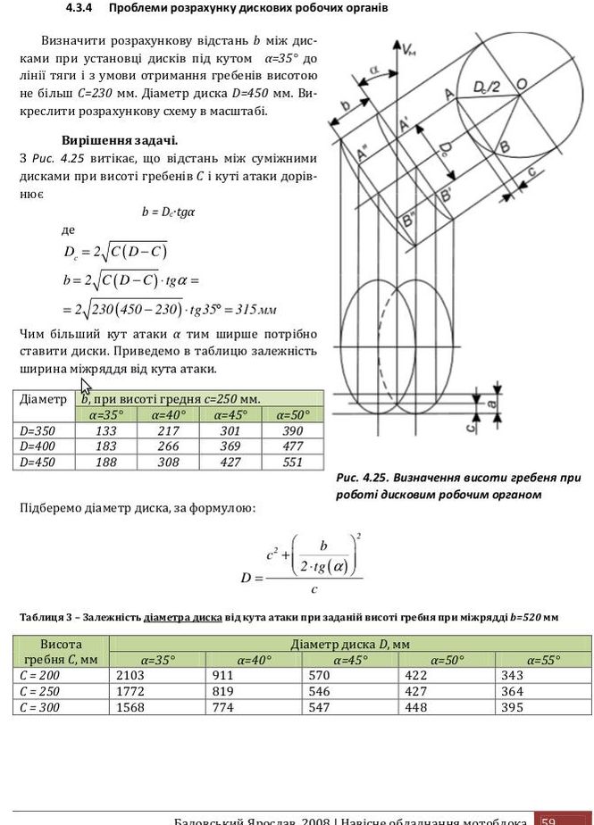

4. Дисковый окучник. Суто голая теория, не подкреплена практикой. Буду проверять весной...;). Есть возможность опровергнуть или подтвердить мои предположения. Многие объяснять не буду, должно быть все понятно из материала. Здесь мораль басни в том, что чем больше диаметр диска, то тем меньше угол атаки ... И соответственно, меньшие усилия сопротивления ...
