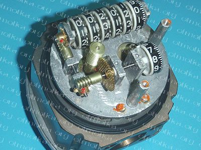

У меня ещо есть газовый счотчик РЛ .

piter написал : У меня ещо есть газовый счотчик РЛ
Будете считать количество потребляемого воздуха :)? Если для двигателя МБ то нужно брать из расчёта - 50 м.куб/час. Кстати, какое разряжение и производительность вакуумного насоса нужны на сажалку?

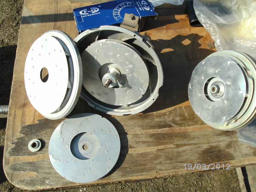

Yura2704 написал : Будете считать количество потребляемого воздуха :)? Если для двигателя МБ то нужно брать из расчёта - 50 м.куб/час. Кстати, какое разряжение и производительность вакуумного насоса нужны на сажалку?
Считать я не буду , я почитал на http://www.fermer.ru/forum/selskokhozyaistvennaya-26?destination=node%2F17546 что люди для ручной вакуумной сеялки испульзуют автомобильный пылесос и акумулятор и решил что для моего проэкта хватит пылесоса Ракета . Нада только заставить вертеться от вала отбора вал турбинки .

piter написал : хватит пылесоса Ракета
В ракете стоит коллекторный движок 1500-2000 об/мин

газовые счетчики очень восприимчивы к излишним нагрузкам не знаю как роторные а мембранные чуть дал проходимость больше нормы и хана. да и роторный мне кажется нисправится нисчем кроме как считать газ

Бело написал : В ракете стоит коллекторный движок 1500-2000 об/мин
Так мало ? А я думал там 15 тыс .. Там в нутри две крыльчатки первая передувает во вторую и на вылет . Я нашол дома ещо один "труп пылесоса" (600Вт) там диаметр крыльчаток большый , конструкция та же .

piter написал : Так мало ? А я думал там 15 тыс
За что купил...http://www.laborant.ru/el2/rec.php?tbl_id=em&rec_id=1687

На Ракете мотор МД 010 .Второй АВ-600 .Иду "гуглить" . Нашол таблицу с "совковыми" моторами но там прочерки напротив оборотов .

"При включении в электрическую сеть пылесоса его электродвигатель начинает вращаться с частотой вращения 12 000 — 18 000 об/мин." отсюда http://www.ktovdome.ru/57/382/155/.
Здесь http://www.proenergo.ru/energy.htm, например, (рис. 3, нижняя кривая) характеристика вентилятора. Она не линейная. Так, например, если уменьшить втрое (в сравнении с "номинальной" для данного вентилятора) частоту вращения, напор (давление) уменьшится в 10 раз (или около того). То есть, если "Ракета" на 12000об/мин, то и крутить её желательно с этой частотой.
Посмотрел прайс по ссылке http://www.ast-dnepr.com.ua/ru/catal...%20vakuumnaya/. Эта штука стоит больше 11 тыс. гривен :eek:. Это дорого. Поэтому, как вариант, можно потратиться немного на изготовление альтернативы самодельной. А именно. Купить бензиновый генератор (он всегда в хозяйстве пригодится, не только на посадке) мощностью 850-1000Вт. Он стоит менее 1000 гривен. Его на тележку и на сцепку к мотоблоку. На эту же тележку всё остальное, включая и пылесос (типа Ракеты). Фильтр (мешок) пылесоса оставлять обязательно. Барабан дозатора приводить во вращение от дрели с регулируемой частотой вращения (не по оси, разумеется, а периферийный фрикционный привод). Опять же, дрель "агрегатировать" только на период посева, а потом использовать в быту. Масса преимуществ в таком решении. Например, светить "фарой" вечером. Достаточно бюджетное решение.
