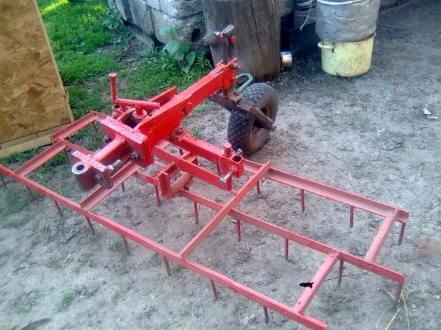

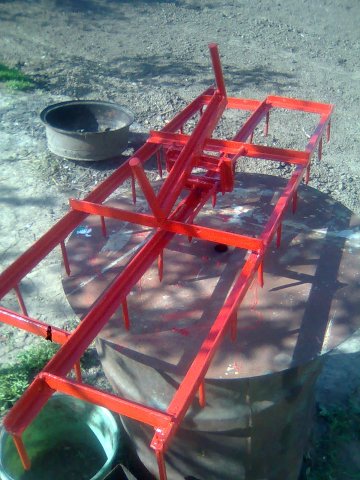

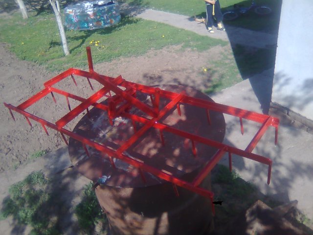

Боронование... боронування новою бороною.3gp
BSlavik
BSlavik
Регистрация: 21.11.2007
Тернополь
Сообщений: 1354
12.05.2012 в 08:26:06
Ширина захвата 1.2 м. Висота зуба 100 мм. Диаметр 8 мм.
