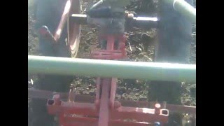

Yura2704 написал : Как говорят: "Ни гвоздя, ни жезла!" 105-ку оставите без работы - задница быстро привыкает к мягкому сиденью . Одного пока не увидел у МТ, подъёмного устройства инструмента, так чтобы её, задницу, не отрывать совсем от сиденья. В планах, работ по доводке МТ, ещё много и есть ли в мыслях использовать 105-ку, как автономную фрезу, агрегатируемую МТ?
спасибо. Неа, 105 без роботи не будет. МТ как раз в помощ 105 в самих тродоемких операциях - пахать плугом и таскания грузов... Подемной механизм будет, но пока для прицепа... То чтомне нужно в первую очередь.
Как автономную фрезу...? Зачем??? Во первох, ширині фрез 1.05м , а колея МТ 1.2м. Да и маневреность не та...

13.05.2012 в 23:08:48
вот так расроделина у меня работа... Прицеп занимает больше всего времени... потом фреза, потом плугом...

Harahondya написал : Отож! Я в этом сезоне дважды побывал на этих граблях! BSlavik, Вы где то выкладывали расчет бороны. Если можно, то ткните меня, плиз, фейсом в ссылку.
Меня или грабми миновали или дожди запоздали... Сцилочка на борону (+/- сообщения по культиватору, плугам и т.д., фрезам)... http://apkforum.com/showthread.php/681-Мінітрактор-SB-МТ-113-25-(двигун-13к.с.-коробка-Урал-ГАЗ-53-міст-ГАЗ-21)?p=16234&viewfull=1#post16234
Тут не найду... По тем расчетам сделана и моя борона, что тута http://www.mastercity.ru/showthread.php?t=43939&p=3088548&viewfull=1#post3088548
с тем видео.... боронування новою бороною.3gp
борона http://piccy.info/view3/2350018/b06d1e4b8ea04b3a40e823cf3adc6973/orig/ У меня : число поперечних рядов М=3 число зубьев в ряду N=8 растояние между пепер. зуб. L=200мм
Длина зуба 100мм Толщина зуба, пруток, диаметром 8 мм.
