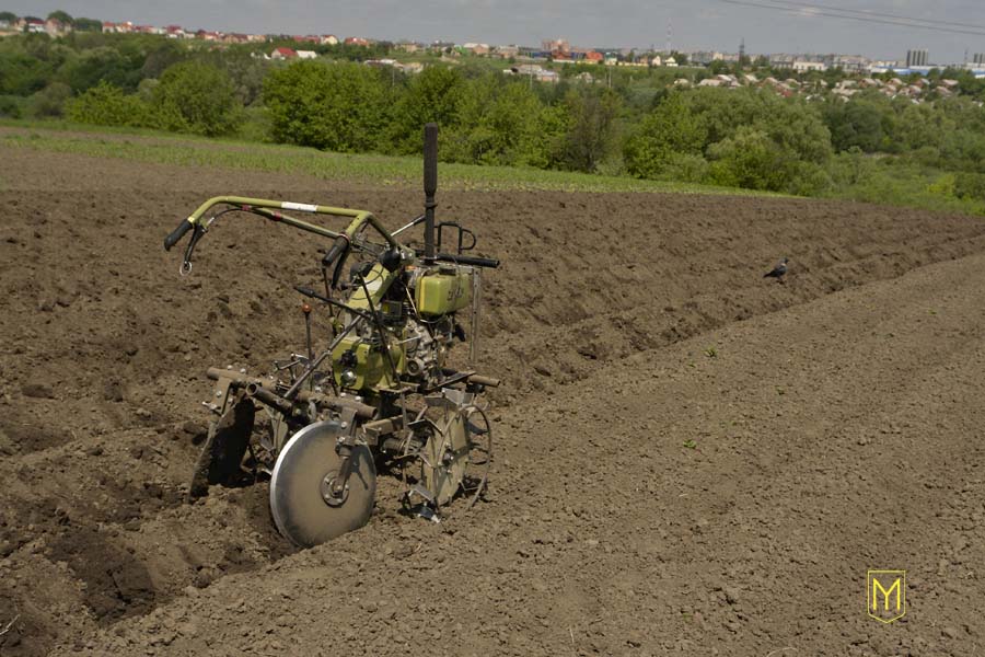

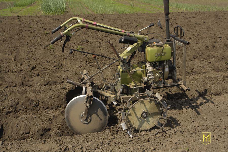

Сегодня сделал окучивание картофеля по первым всходам. См.фото. Краткий отчёт:
  • растояние между дисками: макс. - 55см, мин. - 28см;
  • при работе с боковым уклоном больше нагребает верхний по склону диск, работать труднее, иногда не хватает места для доруливания в междурядьи - приходится колесом немного "подрезать" террикон.

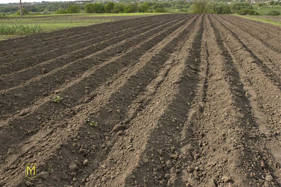

Yura2704 написал : Сегодня сделал окучивание картофеля по первым всходам.
Хорошая работа http://www.mastercity.ru/attachment.php?attachmentid=294615&d=1337110252 , слов нет!:applause: А междурядье сколько? Ну а высота межи http://www.mastercity.ru/attachment.php?attachmentid=294611&d=1337110248 ...:a

Harahondya написал : Хорошая работа
Мне не совсем понравилось, сильно пересушил грунт и открыл подошву в междурядьи. Правда интернет дождём грозится, а если нет - в ближайшее время пройду ещё ёжиками.
Harahondya написал : А междурядье сколько?
Около 70см.
Harahondya написал : Ну а высота межи
В самом высоком месте чуток выше колена.

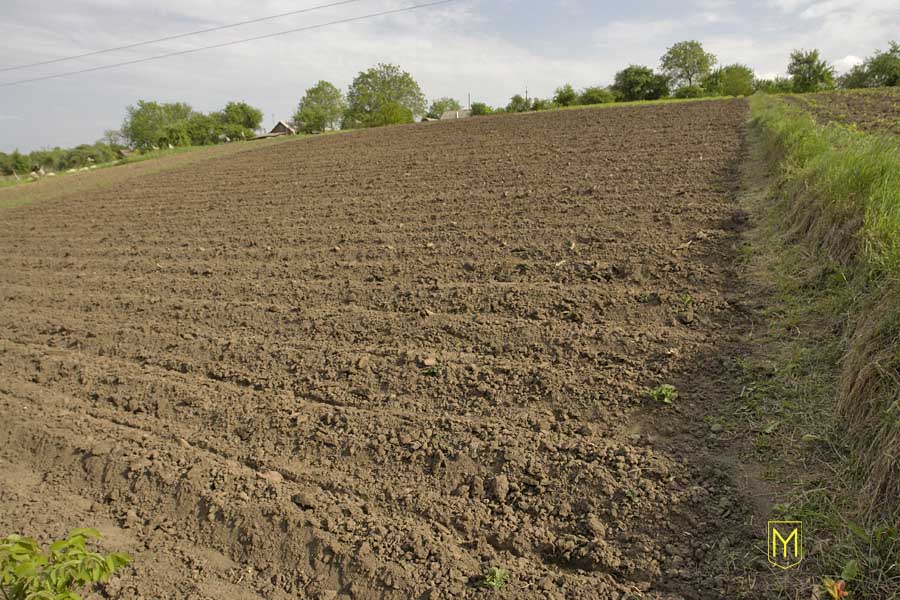

Harahondya написал : а при продольной посадке дождями смывать не будет?
Так смывает и при поперечной посадке. Участок имеет не только продольный уклон, но и поперечный, да и у соседей тоже. См.фото. Проблема усугубляется тем, что раньше ливни были в начале лета. Теперь ливни могут быть и раньше, корневая система растений ещё не совсем укрепилась, землю скреплять нечем . Землянные валы водой быстро разрушаются. В продольной гребневой посадке есть один плюс - не собирается вода со всего участка в один поток и нет участков, где вода может стоять. Но нужно будет посмотреть. Пока, в этом году, 2/3 участка засажено вдоль, остальная часть, расположеная на более крутом склоне - поперёк. Жду ливней! :cool:

andrey23 написал : получилось по 2 фрезы с каждой стороны
Какая ширина захвата получилась. Вот думал на склоне так междурядья пройти, если ширины в 33см достаточно будет http://www.mastercity.ru/attachment.php?attachmentid=228920&d=1316204653
