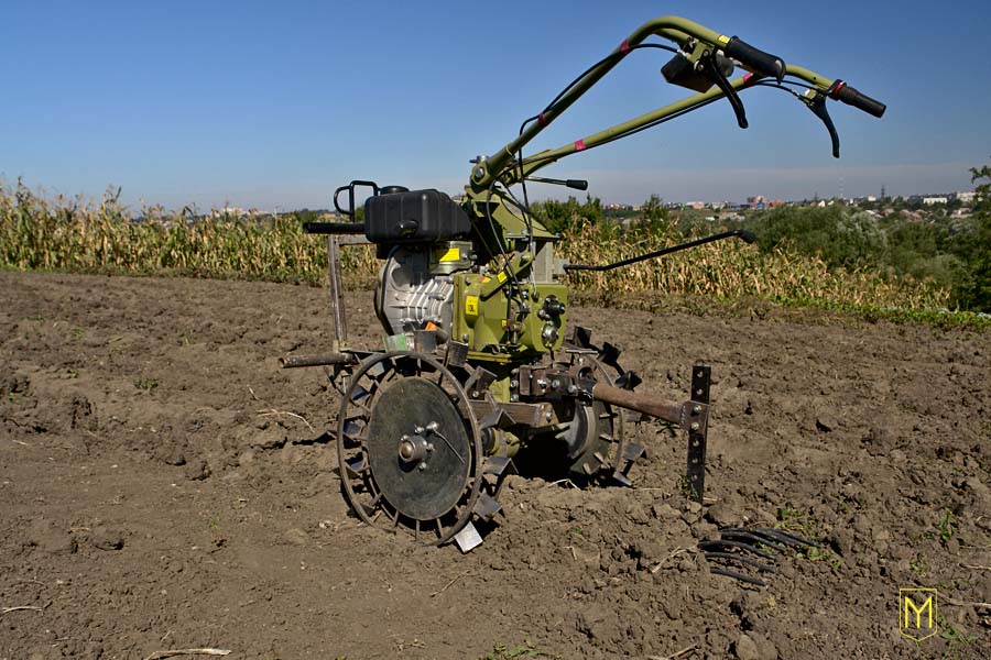

Саныч53, Вот эта штуковина
10.11.2017 в 11:36:01
Александр Вусатый, полезная или можно обойтись и без нее, заменив имеющейся стальной пластиной 120х1200х14 на дверных петлях?

Без особой разницы, обе штуки выполняют роль разравнивания. Мне быстрей и проще было сделать грабли хотя и металл есть тоже.

Александр Вусатый написал: Вот эта штуковина
Саныч53 написал: полезная или можно обойтись и без нее, заменив имеющейся стальной пластиной 120х1200х14 на дверных петлях
Александр Вусатый написал: Без особой разницы, обе штуки выполняют роль разравнивания
А вот теперь вопрос...., что "эта штука" еще делает кроме разравнивания?... суть вопроса вот в чем, Саныч53 - фреза в противоход ведь у тебя играла роль "тормоза" миника, да так, что тот зарывался в мокрой земле, а сделав вращение по хожу движения, ты вроде бы отписывался, что приходиться притормаживать миник поскольку фреза играет уже роль дополнительной ведущей оси (а значит слишком большая скорость движения миника на 1-й передаче) - или я ошибаюсь?, с большой скоростью- нужно повышать обороты фрезы для более качественной фрезеровки ( я это уже проходил в 2013 году, когда цеплял блок за миником и потерпер фиаско (врещение фрезы по ходу движения)
тогда из этого "луя" не вышло ничего..... :sorry:, увеличить скорость фрезы нет возможности , как и уменьшить скорость движения миника...., "идея" была отложена "в долгий ящик"....., ...так к чему я все это..., мне здается, что грабли здесь ( у Александр Вусатый ) играют роль не только "разравнивателя" но и своеобразного "сошника-тормоза" для фрезы и пластина не даст того эффекта, да она разравняет фрезеровку, но поднимется на петлях при бульдозерировании и роль подтормаживателя никак не сыграет...., вот я о чем, так что :
Саныч53 написал: мне пластину удобнее будет прилепить
...? Но это только "мои мысли" как "теоретика" в данном вопросе....,

VTS написал:
верно
VTS написал: а сделав вращение по хожу движения, ты вроде бы отписывался, что приходиться притормаживать миник поскольку фреза играет уже роль дополнительной ведущей оси
в этих случаях на глине фреза была не дополнительной, а единственной осью , передачу не включал , приходилось подтормаживать трактор
VTS написал:
повысил, передатку цепной передачи сделал 0.83 (15/18) вместо 1.5 (15/10)
VTS написал: , что "эта штука" еще делает кроме разравнивания?
мне эта штука нужна (думается, что нужна) только для разравнивания
VTS написал: уменьшить скорость движения
возможно или перестановкой колес, ставить меньшего диаметра - не хочу и не буду; или уменьшением оборотов КВ - надо ставить более мощный двигатель, но пока руки не доходят, хотя свеженачиненный 18 сильный китайчик есть.
У меня фреза получилась очень легкая и ей гораздо легче выкатиться нежели углубиться в почву, рычаги задней навески движение вверх не ограничивают, поэтому сейчас догружаю зад фрезы и спереди мудрю опорное регулировочное колесо. А пластина, действительно,
VTS написал: роль подтормаживателя никак не сыграет.
КМЗ-012ч 2004 г.в. 5+1
10.11.2017 в 17:53:53
Грабли здесь ни как не подтармаживают, они просто по рыхлой земле идут. Я пробовал с сошником, но тоже ни какой разницы. Пробовал разворачивать фрезу в противоход идет отлично, трактор тянет, земля в пух, но мне не понравилась просадка земли и валуны после такого прохода.
