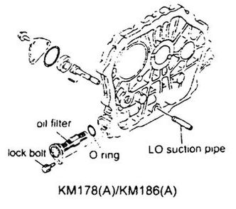

Для слива мосла с коробки есть сливная пробка. Она расположена в нижней части моста, сразу за "килем". Ее хорошо видно, если мотреть на редуктор сзади мотоблока (на корточках). Болт М8 или М10.
О!!! Чорная пробка с болтиком поправому борту двигателя мотоблока - это МАСЛЯНЫЙ фильтр. Я уже писал об етом выше.
