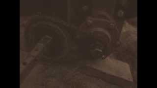

Добрий день усім кому цікаво , прошу вибачення за те що,пишу українською ,але по російськи не вмію . На цій неділі пробував копать картошку каменской кк але були проблеми
  1. порвало сварочний шов на кріплені ккк , як виявилось пізніше небуло додаткового упора . 2.потім порвало скобу на самому МБ 3.лопнула обойма сантенблока 4.погнуло кріплення натяжного ролика 5.злизало різьбу на кріплені ккк , вихід виявився під рукою 6.незручний нахил руля , просте регулювання крокодилами нічого не дало , врезультані трохи переварили рульву колонку (на фото рулева колонка під нижнім крокодилом зафарбована в сірий колір )
    І ось воно довгоочікувана картопля
Під копку картофеля були виготовлені ГЗ , на трубу 426 була наварена 40 полоска і потім на полоску наварені шипи з 20 пласпини . ГЗ зі ступицями важать 30 кг кожен . Але як виявилося ГЗ буксують і тонуть , тому були знайдені колеса 4.00-8 гусматика .Вони важкі ,10-15 кг кожен і меншу тонуть , і буксують менше
Також під ккк був придбаний і дороблений під себе ходозменшувач самі не робили , бо як виявилось ,що ціни на потрібні зірочки від 60 до 200 грн за кожну , а їх чотичи ,і плюс два лянцюхи то виявилося ,що дешевше придбати , а потім доробити .

Доробили наступне
  1. спочатку вал ХУ не витягувався (був зажатий між 2 подшипниками) і всеб нічого якби він був би рівния , але на місці провару між втулкою і валом повело вал . Врезультаті чого було взято шестиграну трубу , по краям її обточили і набили втулни під розмір підшипника (на фото труба вже вставлена в ХУ) і в неї просто вставляється вал який закріплюється болтами по краям зірочок
    2.потім були виточені пильники на підшипникі , так як в оригіналі ХУ вони небули передбачені , і також виточили відповідні втулки якіб прижимали пильники до корпуса ХУ 3.порвало калений палець на цепі , врезультаті чого пришлось укоротити цепі на одно очко , під які потім пришлось обрізати раму ХУ , на 5 мм щоб він блище встав до редуктора МБ
Також є деякі доработки самого МБ
  1. Піднята рульова яку скопірував у Yura2704 , за що йому дуже дякую
  2. Подовжена ручка перемикання передач врезультаті чого почалась чітко відчуватись передача (доречі всім раджу спробувати ) 3.під час роботи руки часто устають від вібрацій , тому на ручки був намотаний паралон 4. На важіль газу чубово піджодить перемикач перудач в спортивних велосипедах
  3. кришка яка закриває маховик кріпиться на болти під якими стоять втулки які були довгі врезультаті чого резинова прокладка не прижамалась до кінця , тарабанила і пропускала воздух по бокам , укоротили втулки пропав шум і пильні розводи .
  4. усили поломаний бампер який ледве був проварений
  5. поміняли барашку на болту по бокам крокодилов Ну і щасливі обличчя кокистувачів МБ

Саша Вошкула, с какого агрегата применены такие колеса?

у меня в этом сезоне тоже , слизало резьбу и порвало крепление кк хотя и была розпорка ее согнуло , одну резьбу перерезал на 12 раньше , а вторую не успел хоть и увидел что резьба начала слизываться хотел докопать рядок , пришлось тянуть кк в гараж на ремонт , копал прошлогодним ремнем , а в прошлом году два порвал, может сильно натягивал или такие ремни

Саша Вошкула, Отличный отчет! И поздравляю с уборкой урожая!
Сколько весит напарник, что так легко справляется мотоблок? ;) Ходоуменьшители классные получились! Где покупали?

kosmich Дякую kosmich. Насправді цей напарник , я. Вес точно не знаю но примерно 80-85 кг. Брали на ЧП Крючкова (м. Полтава) Повністю згоден , і не тьльки дороблювать , ай перероблювать !!! Будем чекати .

Harahondya, с какого агрегата не знаю, они были в продаже .
