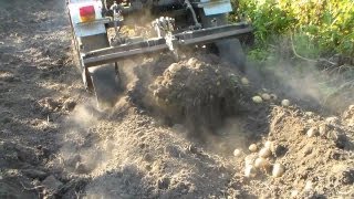

Выложил видео по копке картошки "полтавской" копалкой и дельфином https://www.youtube.com/watch?v=Y-ZUsEeXanE https://www.youtube.com/watch?v=WjfiU1zBFS0
Полтавскую приходилось подталкивать, т.к. картошка оказалась глубоковато. Дельфин особо не настраивал, докапывал последние пол рядка из-за поломки полтавской.

kosmich написал : Дельфин особо не настраивал, докапывал последние пол рядка из-за поломки полтавской.
щось у Вас Дельфін крутіше плуга. навіть не можу зрозуміти у чому причина

kosmich написал : Выложил видео по копке картошки "полтавской" копалкой и дельфином https://www.youtube.com/watch?v=Y-ZUsEeXanE https://www.youtube.com/watch?v=WjfiU1zBFS0
как-то по грохотной я результата не рассмотрел, а вот по дельфину - у меня зубр-135е, грунтозацепы 0,5м, получается - ряд дельфин разлаживает на две стороны и картошка посредине и немного в крайних бугорках, проваливается все, картошка и земля так не висит, может в субботу сделаю видео, может и нет надобности в этой грохотной...

zzzzuk написал : щось у Вас Дельфін крутіше плуга. навіть не можу зрозуміти у чому причина
Наверное земля хорошая - после пары дождей отошла. На дельфине надо было поиграться с углом атаки, но так как это были последние пол рядка - не стал замарачиваться. И глубина конечно же излишняя :o

homiaq написал : как-то по грохотной я результата не рассмотрел, а вот по дельфину - у меня зубр-135е, грунтозацепы 0,5м, получается - ряд дельфин разлаживает на две стороны и картошка посредине и немного в крайних бугорках, проваливается все, картошка и земля так не висит, может в субботу сделаю видео, может и нет надобности в этой грохотной...
С грохотной конечно же хлопот поболее - настроить, обслужить, смазать, заварить и пр. Она конечно же капризна к земле, очистки от ботвы и бурьяна, высоте террикона и глубины формирования клубней..... Но как говорят: "Не знала баба клопоту - так купила порося!" ;) Наверное мы все здесь на этом форуме из тех кому не сидится на месте - хочется чего-то попробовать!
С дельфином, как мне кажется, и то что делают другие наши "софорумчане" , надо удлинять и расширять лучи и опускать их ниже чтобы уменьшить "бульдозер" или , как кто-то делал - доваривать цепи для дополнительной очистки от земли.

Посмотрел я видео копки грохотом.. Для себя вывод сделал таков: грохот использовать можно либо с применением ходоуменьшителей, редукторов разных, либо применят его на тяжелых МБ или иных МБ где есть пониженные передачи. На стандартных МБ средней мощности типа 105-ок а также их клонов, равно как и 6-7 сильных бензинах использовать затруднительно по причине высокой скорости вращения колес привода. Кстати и не у всех 7-9 сильных дизелей есть пониженные передачи. Плюс, точнее минус еще я увидел в ее большой себестоимости... Кроме того "хлипкость" покупного навесного оборудования уже давно так и кричит - делайте сами!!!. Обидно, когда отваливаешь деньжищу а тебе дают откровенное дерь...о. А по копке картофеля - я уже писал, что копал окучником "Стрела" за неимением "дельфина". На ГЗ диаметром 29 см (из газбалона круги) + зубья 6 см. Все сделал самостоятельно. Фото выложу позже - немного работу одолею, выкрашу все и сфоткаю. И скажу я вам, что усилий я прилагал меньше нежели при копке грохотом... Во всяком случае мне так показалось.. Только не в обиду... Это ИМХО.

вот так копал "дельфином" [Копка картофеля веерной копалкой "Макси"](http://www.youtube.com/watch?v=U7eDoOppD8o "Копка картофеля веерной копалкой "Макси"") и сеял мотоблок с адаптером, подготовка земли к посеву сидератов.

Антоныч написал : вот так копал "дельфином"
Больше напоминает работу распашника.
