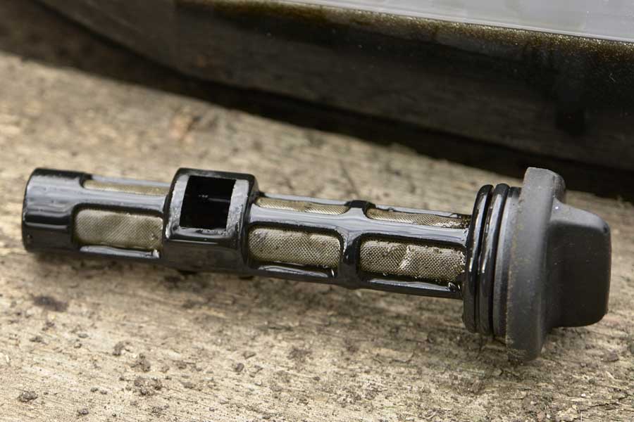

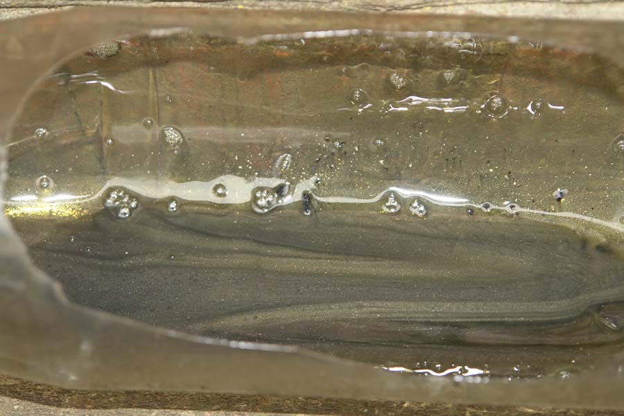

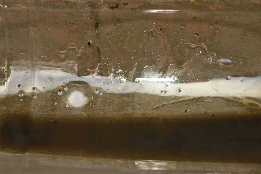

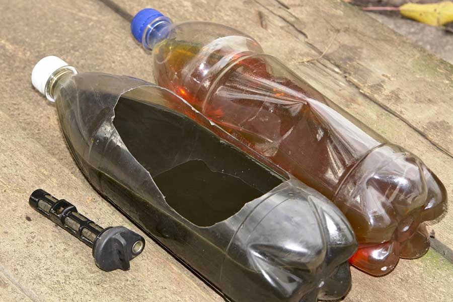

ТО-1 -замена масла в двигателе и коробке передач(редукторе).
Наработка - сжёг литров 10 соляры (в т.ч. обкатка - 1 бачёк). Масло в двигателе - MOBIL DELVAC MX EXTRA 10W40 (полусинтетика).
Масло в КП - ТАД-17. Замена масла в двигателе (фото 1,2,3) без особых замечаний, если не считать немного металлической "стружки" на фильтре и стенках бутылки после слива в другую тару. При сливе масла из КП сразу бросился в глаза отлив "серебрянки" в сливаемом масле, т.е. большое количество мелких металлических частиц в составе масла и на стенках тары :o . Фото 4 - остатки масла в таре. Промыл КП и редуктор солярой. И залил новое ТАД-17.
Буду надеяться, что ТО-2 даст лучшие результаты. _____________________ Всё в мире относительно!
