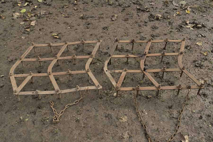

12.11.2009 в 19:51:45

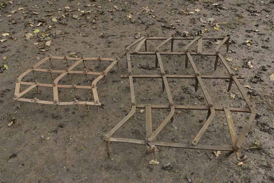

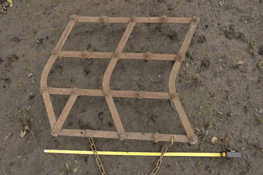

olepetros написал : Какую посоветуете сделать борону?
Вот в закромах откопал, лет 30 земли не видели, смотри фото . Большая тракторная килограм 25 будет, длина зубьев 14см. Малая, по словам, за сеялкой ходила - 10 кг, длина зубьев 9см, размер около 70х58 см. Для зирки думаю попробовать две малых. _____________________ Всё в мире относительно!

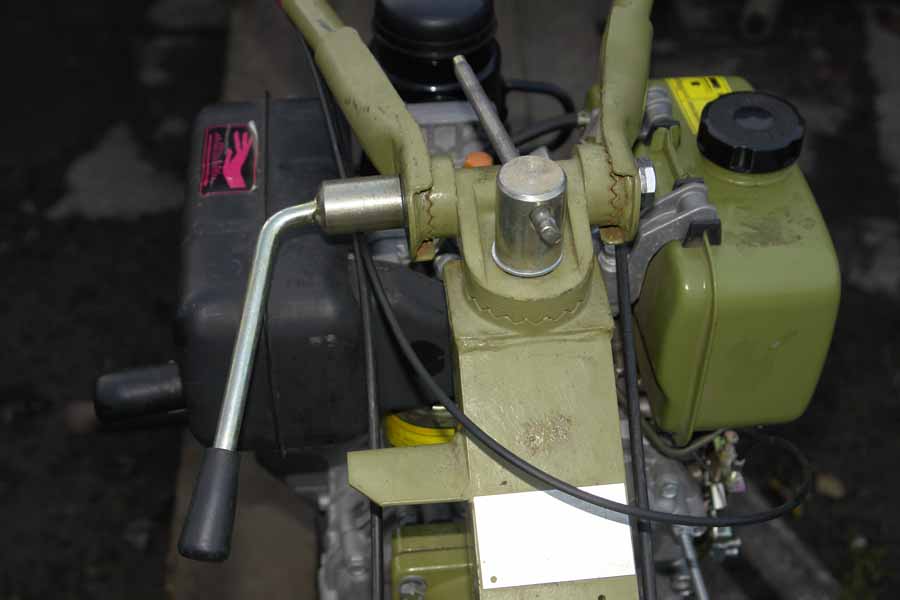

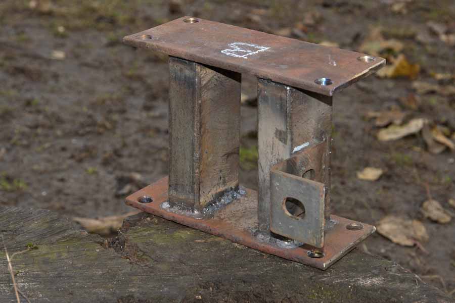

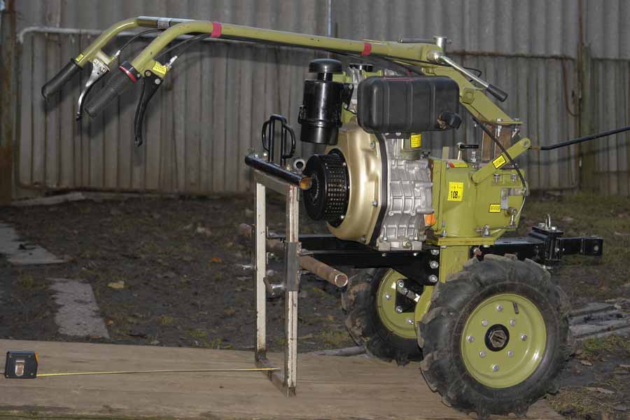

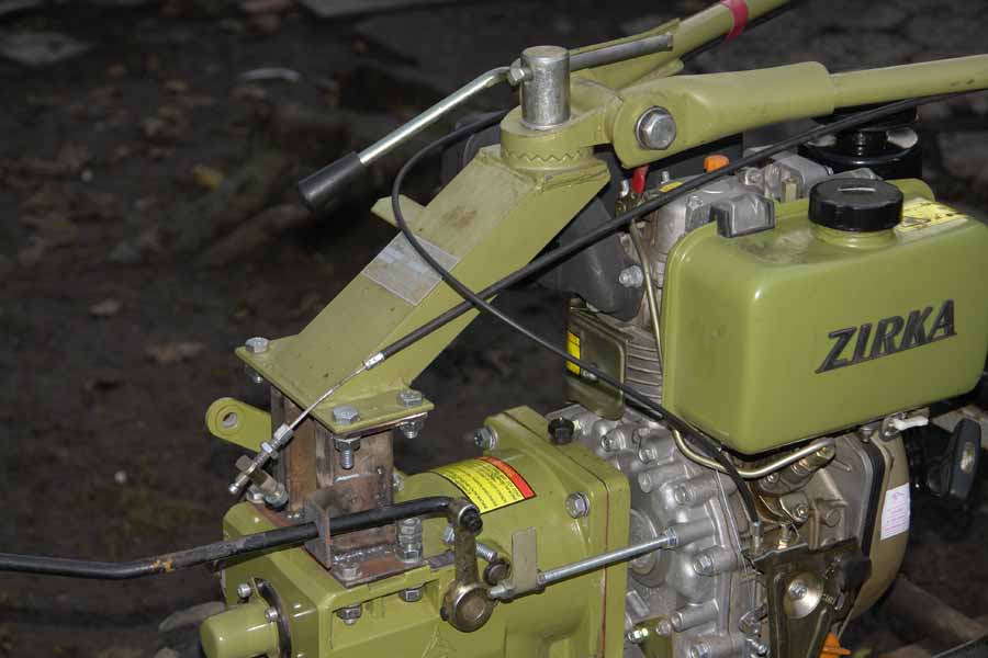

12.11.2009 в 20:13:57

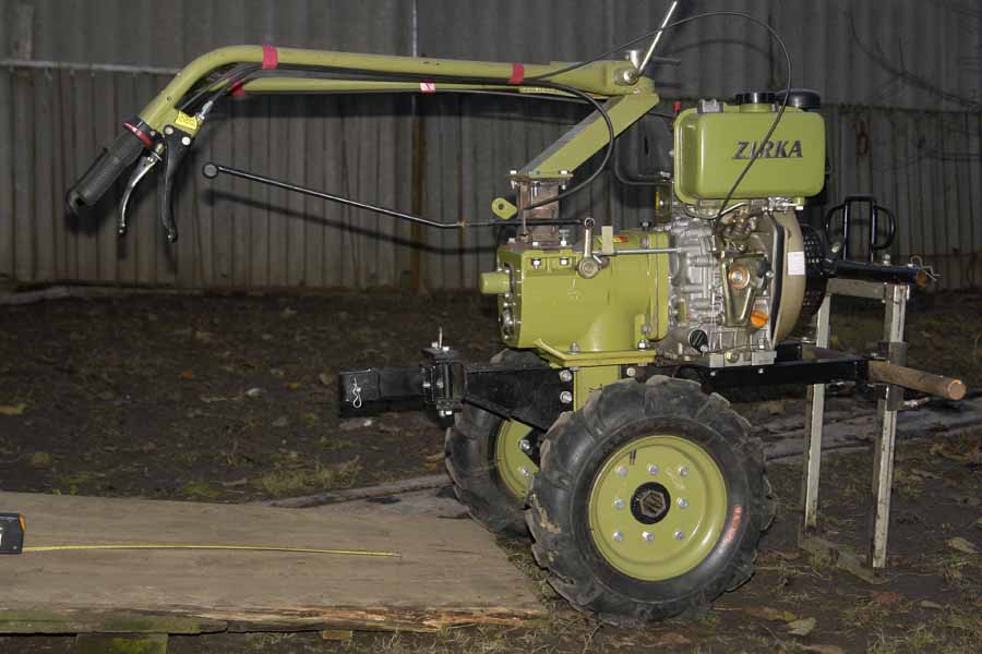

Yura2704 написал : Я думаю делать переходник по высоте 12 см, тем самым и оставить манёвр для заднего хода, и легче руль перекидывать вперёд-назад
Сегодня руки дошли и до руля (см. фото):
  1. "Короткий руль", для инструмента места около 60см.
  2. Руль "рогами" вперёд, для инструмента места 60см ( кенгурятник снять, можно работать задним ходом, например http://www.mastercity.ru/vforum/showpost.php?p=1460399&postcount=1812). 3." - "Снят тросик сцепления, короче на 10см в положении "рогами" вперёд (заменить). 4." - "Ручка спец.гайки регулировки высоты руля упирается в выхлопную трубу (отрихтовать или сделать новую с резьбой М16).
  3. Собственно переходник по высоте 12см. _____________________ Всё в мире относительно!
umnyi
umnyi
Регистрация: 12.06.2008
Сообщений: 12115
12.11.2009 в 20:45:40
Yura2704 написал : Сегодня руки дошли и до руля (см. фото):
А чем варите? Красиво...

12.11.2009 в 21:12:41
2Yura2704 А как Вам такая?
Yura2704
Yura2704
Регистрация: 09.09.2009
Хмельницкий
Сообщений: 3077
12.11.2009 в 22:04:55
umnyi написал : А чем варите?
трансформатор, электрод 3мм, практики очень мало.
olepetros написал : А как Вам такая?
Не пробовал, напоминает культиватор. Но на форуме большинство склоняется к свободной подвеске бороны, при этом важную роль играет её вес. ____________________ Всё в мире относительно!
bndarenkn
bndarenkn
Регистрация: 14.10.2009
Сообщений: 260
13.11.2009 в 04:55:03
Конструкция хорошая, но действительно , бороне нужен свободный ход для эффективной ее работы. (Это при повсходовом бороновании). А для разбивания комков земли после тракторной вспашки, либо по зяби лучше и эффективнее фреза.

13.11.2009 в 07:49:33
Yura2704 написал : Для зирки думаю попробовать две малых.
Должна потянуть, у меня Нева МБ-2 с прицепом, таскает две на второй передаче ( это вроде конные боронки (маленькие))

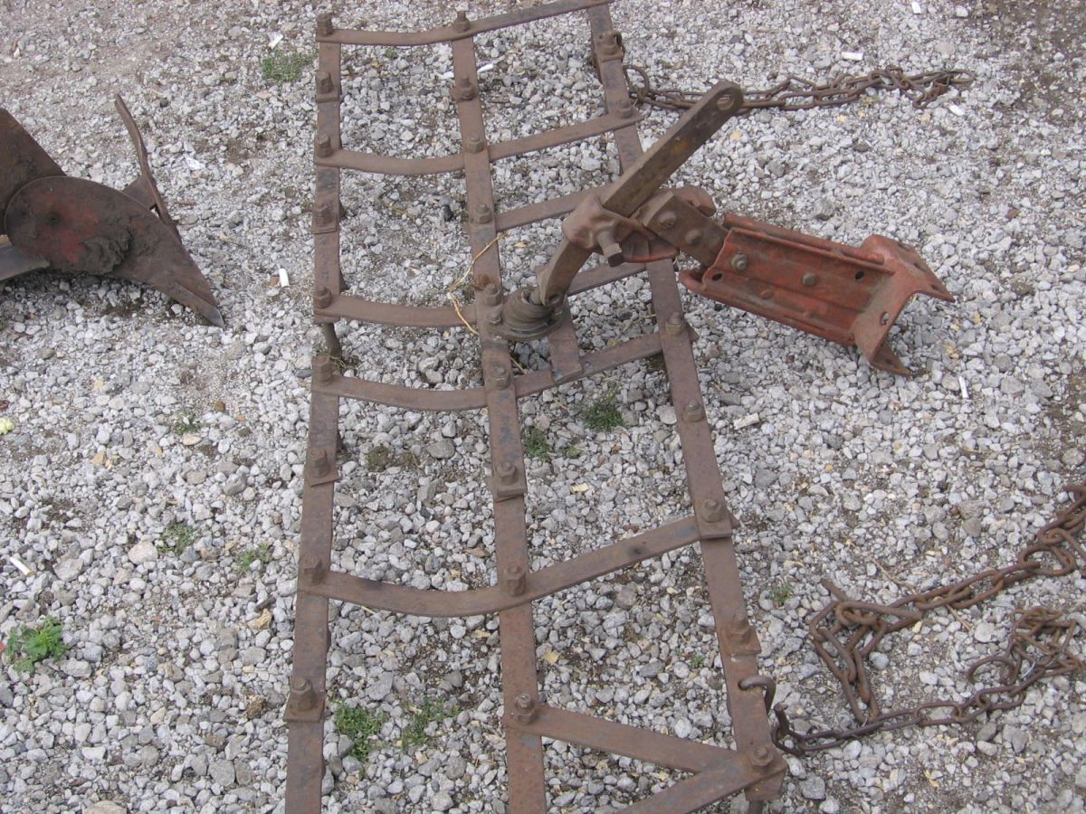

13.11.2009 в 08:56:25
Вот удобная конструкция бороны-сохраняется свобода движения есть возможность быстро поднять для очистки+можно где надо ручками придавить.
