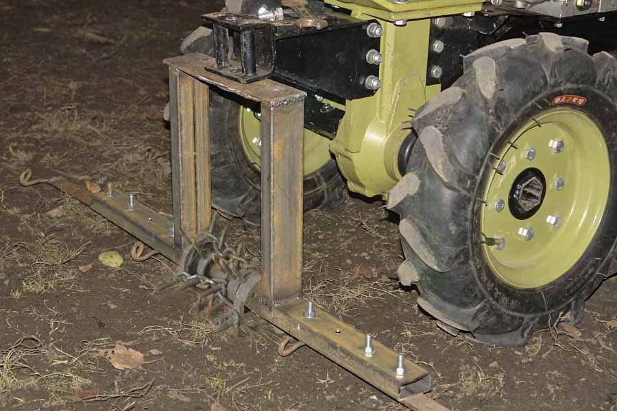

kapjar8587 написал : Кто нибудь пробовал сконструировать боронку для обработки гребней до всходов картофеля?
В теме агрономия обсуждается: http://forum.lunohodov.net/viewtopic.php?t=2031&sid=0f9a75f669aa5435b7d1c88081ddc16c
Yura2704 написал : Но тогда лучший вариант - опорное колесо http://www.mastercity.ru/vforum/show...postcount=1929 или лыжа
Может в моём варианте, как опорное колесо, поставить цилиндрический (сантиметров 20) шпоровый каток или ротационный рыхлитель (пример фото), для эксперимента :confused:, конструкция позволяет . И перспектива прорисовывается - дальше ещё на место колёс. _____________________ Всё в мире относительно!

NAP
NAP
Регистрация: 24.06.2008
Сумы
Сообщений: 9948
25.11.2009 в 09:55:50
Yura2704 написал : Может в моём варианте, как опорное колесо, поставить цилиндрический (сантиметров 20) шпоровый каток или ротационный
Сначала не заметив фотошепа, подумал, что слишком шустро у Вас все переделывается. Класика наверное будет если ротационную совместить с шипами. То есть на прукки ротационной понаваривать шипы.

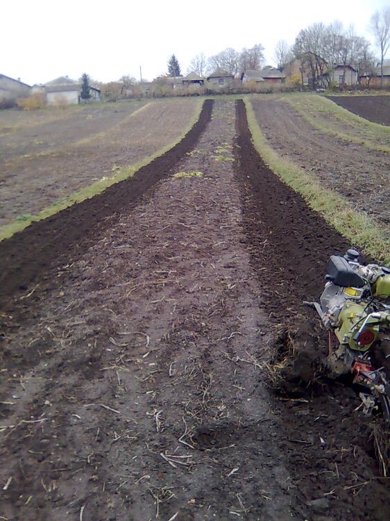

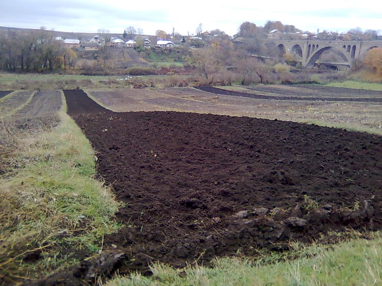

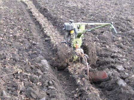

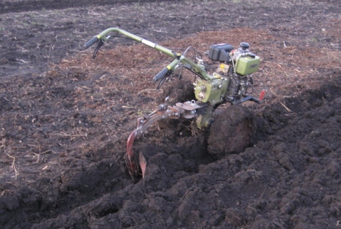

Все осенние работы закончены. Решил поделиться впечатлениями от работы с плугом. Z-105 пашет без проблем, даже при большой влажности почвы. Плуг конный, производства Одесского завода, выпуск около 1990г. – напоминает плуг от МС . Сцепка самодельная – по образу и подобию универсальной, планки толще и чуть длиннее, крепление к МБ тоже усиленное, плюс добавлена вставка от BSlavik. Использовал самодельные колеса (диаметр с зацепами 500 мм, ширина 150 мм, вес одного 20 кг). Плуг отпустил полностью (вместе со сцепкой) в свободное вращение вокруг вертикальной оси на вставке от BSlavik . Работал на половине «газа» для уменьшения скорости, мощности хватает, оборот пласта хороший, даже по разбросаному навозу идет без проблем (несколько пробуксовывает) и зпахивает полностью. Параметры вспашки (поле после картошки, свеклы и овощей) – ширина захвата около 20 см, глубина около 16 см., на люцерне несколько скромнее – ширина 17 см. глубина 14 см. Если в земле нет корней деревьев и иных препятствий то МБ идет устойчиво сам, не надо держать за ручки (пока не знаю как выложить видео). На вспашку около 9 соток ушло около 2,5 л топлива. Пробовал ставить нож – забивается растительностью, листьями – снял. Для более комфортной работы нужно: 1.Пригрузить МБ ( для пахоты тяжелых почв – люцерна, кукуруза, пырей и др.) еще на 20-30 кг. 2.Обязательно сделать обгонные муфты или псевдодифференциал для облегчения разворотов. 3.Для плуга сделать свою сцепку, чтоб была возможность повернуть его вдоль продольной оси для переезда в конце гона. 4.Думаю на резиновых колесах (5х10 елочка) работать МБ будет не хуже если хорошо пригрузить. Резинки не так будут замыливаться. 5.При вспашке вразвал при прохождении последней борозды нужно плуг стопорить, а то он гуляет по всей двойной борозде. Прилагаю несколько снимков, єтапы работы. 1.На старт! Транспортное положение плуга. 2.Развальная борозда, вроде неглубокая. 3.Запахиваем навоз. 4.Пашем люцерну. 5.Уменьшаем развальную борозду.

dido написал : Все осенние работы закончены
Поздравляю!
dido написал : пашет без проблем, даже при большой влажности почвы
Плуг отполировали или налипает ?

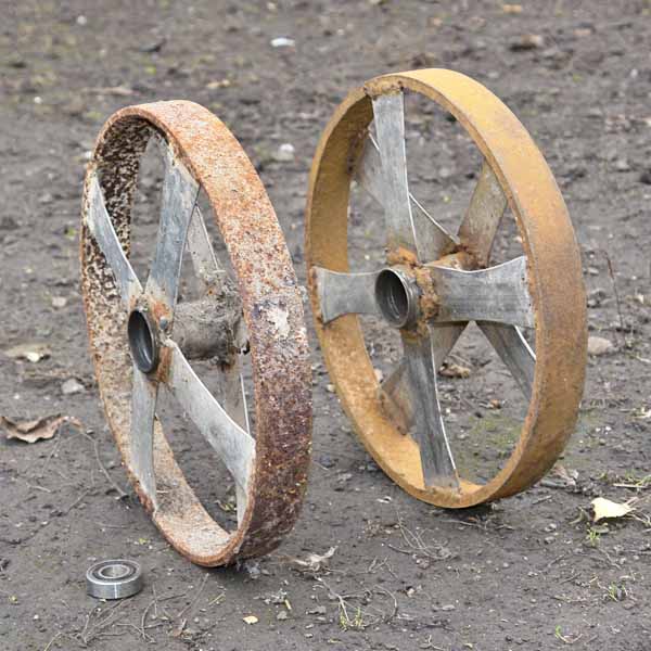

dido написал : самодельные колеса (диаметр с зацепами 500 мм, ширина 150 мм, вес одного 20 кг)
При такой конструкции обода (сплошной) грунту деваться некуда - вот и набивает его между зацепы.
dido написал : Плуг отпустил полностью (вместе со сцепкой)
А ширину захвата чем регулируете - деталей не видно, сильно фотки мелкие.
А мне на моих уклонах без опорного колеса тяжело будет. Вот сегодня в закромах откопал, диаметр 33см - может они сгодятся, правда узковатые (см. фото). ______________________ Всё в мире относительно!
BSlavik
BSlavik
Регистрация: 21.11.2007
Тернополь
Сообщений: 1354
26.11.2009 в 10:59:25

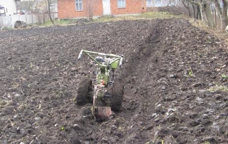

привет всем.... Вот, пока очухался от воспаления легких, от карантина на работе. Теперь могу коечто выложить...
Как писал раньше, пахал по влажной почве. Грязи налипло на колеса, гдето по килограм с 40. Плуг со сцепкой вращается свободно оси шкворня в горизонтальной плоскости. Есть ещо видео..... http://www.youtube.com/watch?v=M4W-FyVBwb8 http://www.youtube.com/watch?v=IqwjcfnEKtE
И сама картинка
Извиняйте за качество, снимал телефоном.
