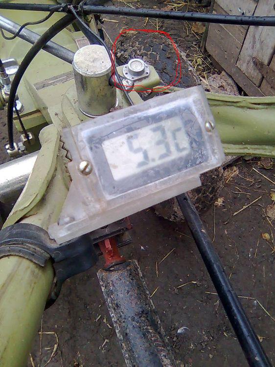

19.02.2010 в 01:41:19
padrespp написал : Поделитесь впечатлениями пожалуста!!!
1.Вот, что я дорабатывал с 105 МБ "под себя"

19.02.2010 в 10:47:32
Yura2704 написал :
- блокиратор, управляемый с руля каждым из колёс.
Nikolya написал : У меня тесть,...
Николай, Вы мне лучше расскажите процесс управления разблокированием колёс на вашем МБ, а именно: под какую руку выведено, фиксируется или нет, нужно ли сцепление выжимать и т.д. . Есть идея с реализацией в 105-ке тросиками на руль, но пока не могу представить под какую руку выводить - обе заняты :cool: . Я - правша :) .

19.02.2010 в 11:20:18
Yura2704 написал : Вы мне лучше раскажите процесс управления блокированием колёс
Все просто как в танке. Нажав правый рычаг - отключил правое колесо, нажав левый - левое. Под нагрузкой тяжеловато выжимать. Сцепление выключать ненадо. Для разворота в конце гона достаточно с бросить обороты, отключить нужное колесо и не щелкать клювом а быстренько развернутся. При этом правое колесо при развороте в право остается на месте и в обратную сторону идет по своему следу. Не хватает для полного счастья раздельных тормозов! В Хмельницке на НЕВЕ делают разблокировщик колес но дорого. Если поставить таких два - будет зверь техника. Выкладываю схему своей коробки и фото разблокировщика.
19.02.2010 в 11:56:54
Nikolya написал : Нажав правый рычаг - отключил правое колесо, нажав левый - левое. Под нагрузкой тяжеловато выжимать.
Так и я весь в сомнениях. Если сделать под левую руку - а если нужно сцепление выжимать? Если сделать под правую - то как задним ходом, на 105-ке его правой рукой удерживать необходимо? А выводить на руль нужно два независимых рычага - ещё интереснее получается :confused: . На междурядьях автоматические обгонные муфты проще в эксплуатации, ИМХО. Сделать бы им управление режимами на руль.
Nikolya написал : фото разблокировщика.
Под тяжёлые МБ может и не пойти - вал ослабляется сильно или сильно громоздкое, ИМХО.
