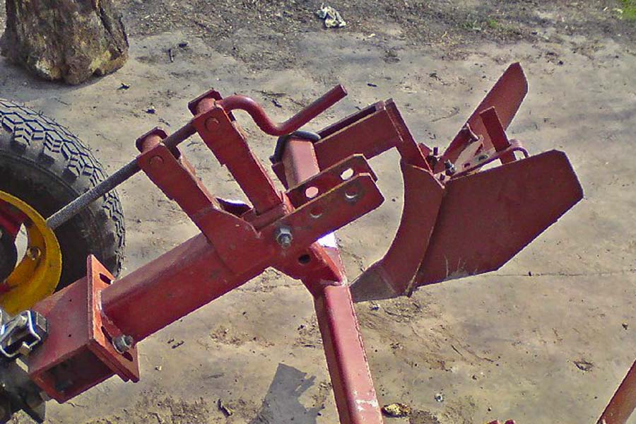

У него для навесного и прицепного разные сцепки. Смотри фото. У тяжелых МБ универсальная тоже простая и удобная. _____________________ Всё в мире относительно!

Тоже купил вместе с МБ, а увидел как сосед на пахоте свою скрутил в "бараний рог" - отнес обратно, предварительно сняв чертеж. Сделал самостоятельно, усилив все детали, благо металл был. Пластины толщиной 12 мм, блок регулировки сварной, крепление к МБ тоже потолще. Размеры не все выдержал как у заводской, это не критично. Позже добавил вставку от BSlavik, особенно полезно при пахоте.
Yura2704 написал : здесь другая:
Нашел в инете похожую.
Nikolya написал : У kleschа в ветке МТЗ пост 3144 самая клевая сцепка, прямая как лом и проста как ножницы
Но она не совсем универсальная. Насмотрелся всяких и колдую над собственной конструкцией, чтоб было как у "больших" тракторов, основные регулировки на орудиях, остальное на сцепке. Что получится - увидим весной.

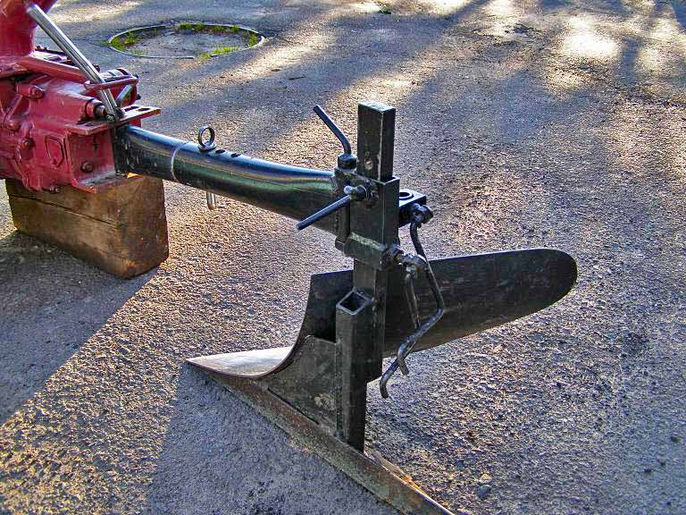

Yura2704 Dido: Мне рекомендовали такой плуг (см. фото), но он другого цвета . Поздравляю всех с зимой! _____________________ Окучник к нему не рекомендовали?

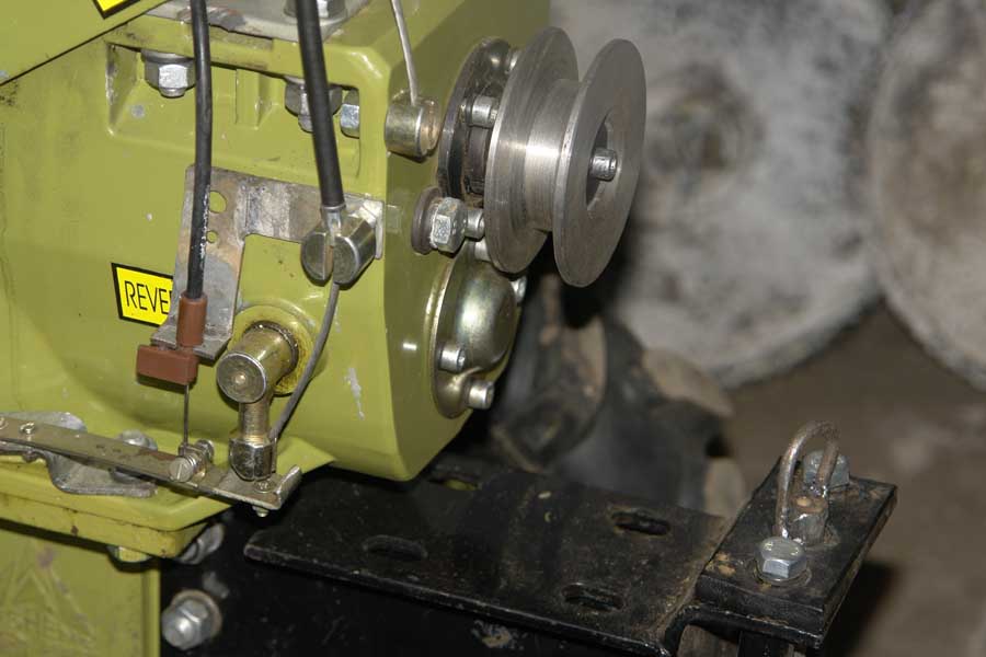

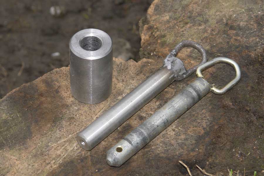

А пока старые задумки доделываю. Была мечта "січкарню" http://www.mastercity.ru/vforum/attachment.php?attachmentid=96300&d=1253220344 к 105-ке присоединить. Сделал шкив, осталось натяжное устройство ремня сделать (фото1). Сделал новый шкворень, диаметр 17мм, а то родной - 16мм сильно свободный во втулке прицепного -17.5 мм (фото 2). _____________________ Всё в мире относительно!
