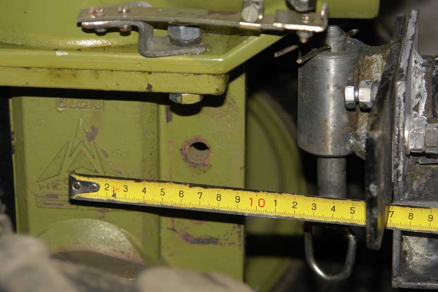

yarstep написал : Идеально было если б шкворень находился над диференциалом МБ
dido написал : Расстояние от дифа (оси колес) до шкворня примерно 30 см
Идеально не получится (но надо посмотреть), спереди МБ(под мотором) стандартный шкворень неудобно вставлять, придётся вынести вперёд на сантиметров 40. Всё это я спрашивал в плане доработки сцепки спереди МБ http://www.mastercity.ru/vforum/attachment.php?attachmentid=106062&d=1258046029, которая и нужна в основном для позднего рыхления и окучивания. Под жёсткую сцепку проще конструктивно делать, но теперь буду делать только под шкворень, т.е. аналогично задней. А к конструкции "свободной" подвески дисков вернусь чуть позже, когда будут диски. Буду поддерживать "свого виробника":http://www.mastercity.ru/vforum/showpost.php?p=1461967&postcount=558. Правда есть альтернатива: http://forum.lunohodov.net/viewtopic.php?t=2031&sid=0f9a75f669aa5435b7d1c88081ddc16c, и если она ещё и окучивает... то цены ей нет. _____________________ Всё в мире относительно!

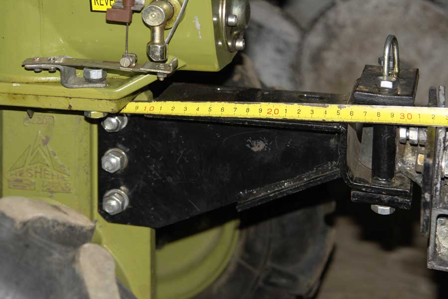

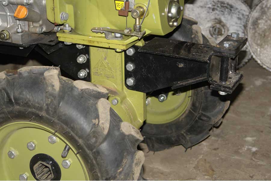

yarstep написал : Идеально было если б шкворень находился над диференциалом МБ- он не влияет на инструмент.
В 105-й можно укоротить длину сцепки МБ в 2-3 раза, изготовив новую. Смотри фото. Применение: "свободное" подключение инструмента. Улучшается управляемость: МБ + инструмент. __________________ Всё в мире относительно!

Yura2704 написал : В 105-й можно укоротить длину сцепки
Приемлим такой вариант, но пока ничего не режте: попробуйте как будет себя вести окучник на родной сцепке. А может сделать другой, покороче? Шкворень у себя на МБ МС хочу смастерить перед дифом Так, для эксперимента. но как это сделать - пока в тупике. Из вашей ссылки http://www.mastercity.ru/vforum/atta...2&d=1258046029 ничего не понял как собираитесь делать

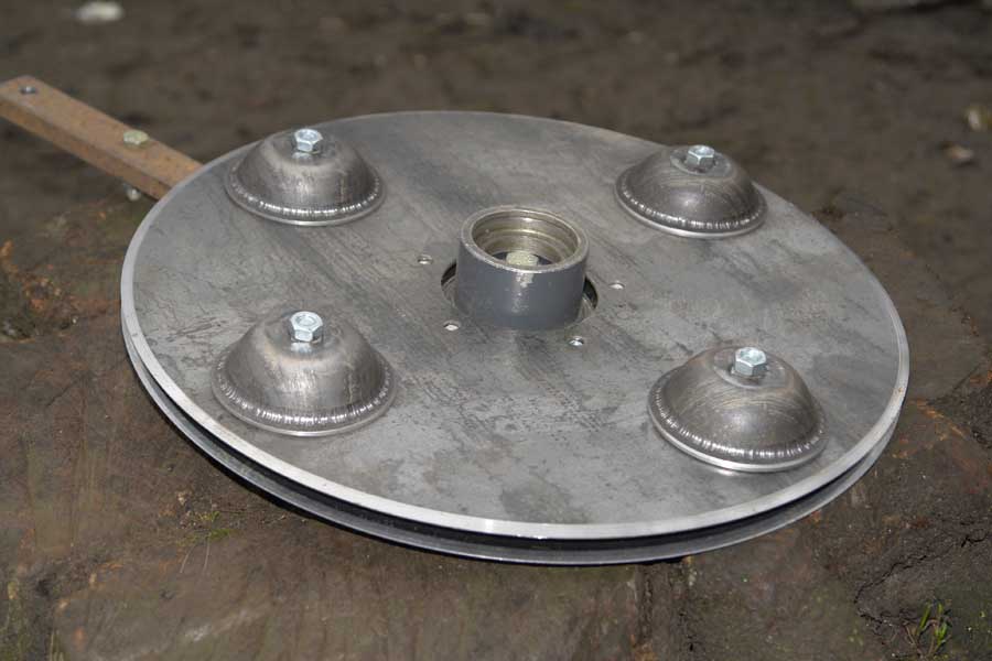

Yura2704 написал : Пока думаю над лункодавом-маркером при посадке картошки
Предлагаю к расмотрению конструкцию лункодава-маркера для посадки картошки (см. фото). Предполагается использование 1-го или 2-х устройств за МБ. Возможно использование самостоятельно (на подготовленном лёгком грунте) или за окучником, выполняя роль стабилизатора направления движения и маркера-лункодава. Размеры: диск сошника 350мм, диски полусферы примерно диаметр 65мм, высота 27мм. Возможные проблемы: "эффект квадрата", возникающий из за малого диаметра диска сошника и желаемого растояния посадки картошки 25см. Возможно утолщение диска сошника (фото 2) исправит эту проблему, но появится другая - уменьшиться глубина продавливания. Нужно пробовать на практике. Критика принимается. _____________________ Всё в мире относительно!
