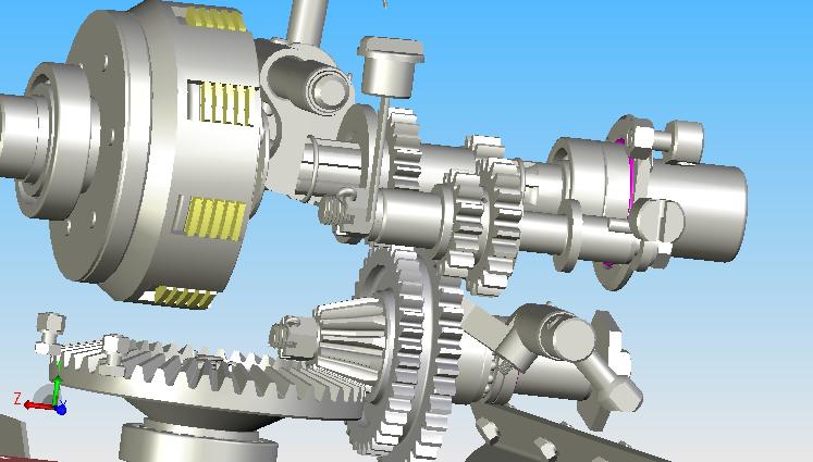

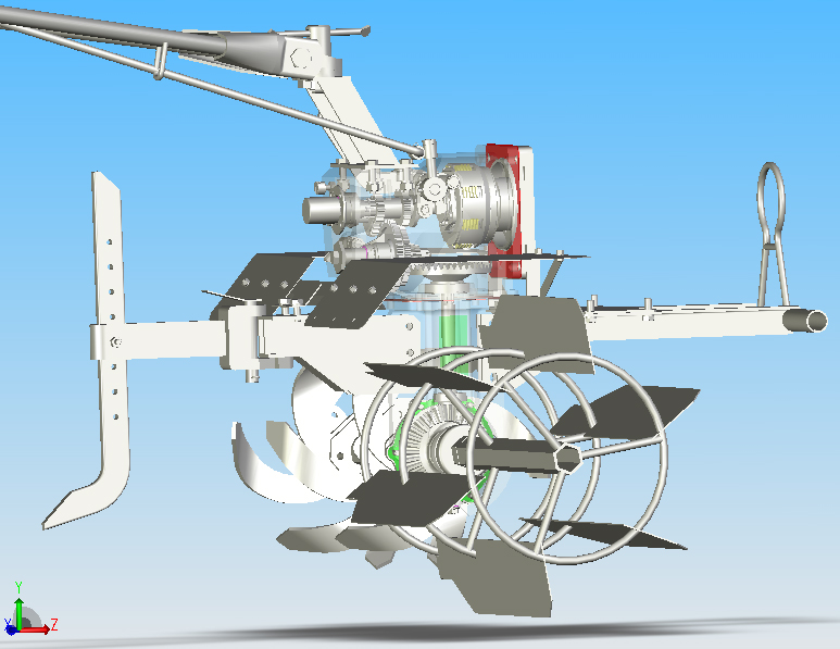

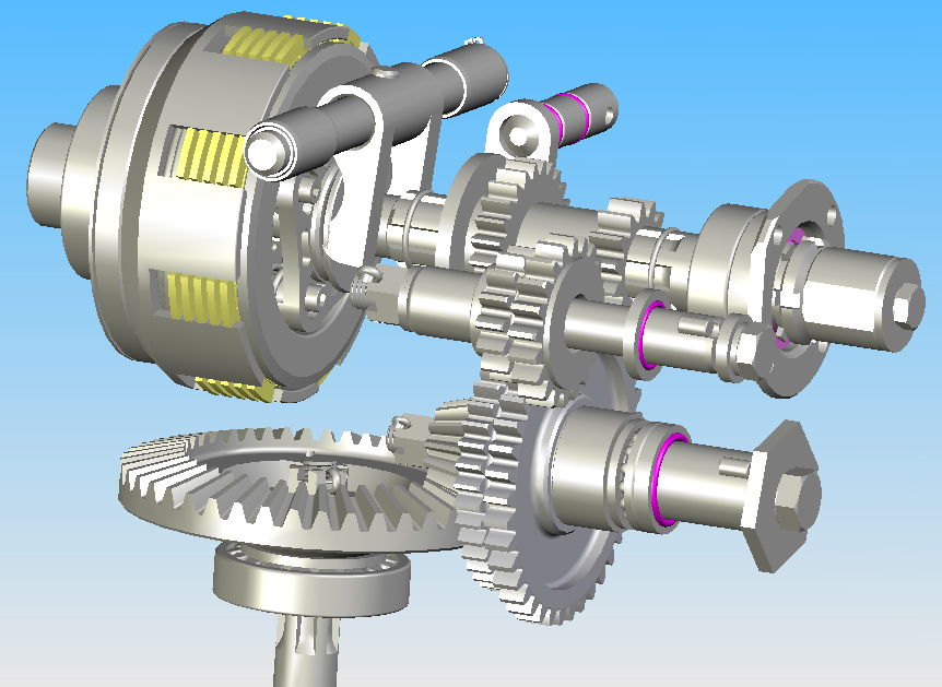

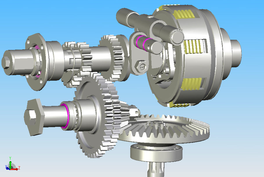

12.01.2010 в 11:50:36
olepetros написал : Кто нибудь имеет файлы в 3D по КПП или другим узлам МБ?
Повторюсь - есть.... Смотрите...
