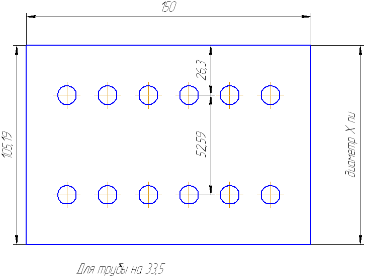

Yura2704 написал : Репу чешу, по месту не получается - много разных насадок предполагается. Станочек к месту был бы.
Заготовьте в любой чертежной проге и распечатайте вот такие выкройки в нужном количестве и под нужнуе диаметры труб. Выкройка наклеивается на трубу и прокернивается по центрам отверстий. Затем сверлится С ДВУХ сторон сверлом малого диаметра ( как писал, для 10 3-4мм) Затем сверлится в номинальный размер с одной стороны. После прохода первой стенки сверло отцентрируется по малому отверстию другой. Дает удовлетворительные результаты по точности. Под болты на 10 сверло 10,5-11 (страховой запас). Пользуюсь этим методом и для станка, в основном потому что слепой.

2AlNik54 Однако. Может есть рекомендация как на трубе по окружности нанести метку перпендикулярно продольной оси?

NAP написал : Может есть рекомендация как на трубе по окружности нанести метку перпендикулярно продольной оси?
Приклейте аккуратно совмещая края. Все получится автоматически.

AlNik54 написал : Приклейте аккуратно совмещая края. Все получится автоматически.
Так и делаю. Думал может что то по проще и быстрее есть.

NAP написал : Так и делаю. Думал может что то по проще и быстрее есть.
Да куда уж проще. Намалевать и распечатать шаблон 5 минут делов. Если с этим проблемы, давайте эскиз намалюю. Мне не тяжело. А разметить трубу вдоль, без специальной оснастки, мудрено. У всех тутошних есть компы. Пусть и они трудятся на сельское хозяйство.

2AlNik54 Комп есть в городе. Когда приезжаешь в деревню и не все распечатал и предусмотрел то без компа уже сложновато. А если и "циркуль" детвора куда то забросила то дело пахнет керосином. По месту без прорисовки ни куда.

NAP написал : Комп есть в городе.
У меня на даче тоже нет компа, а делаю все там и только на выходных. Посему заранее все продумываю. Четко разделяю когда надо думать, а когда делать. Думать во время сверления пиления - дурное дело. Меня так в свое время приучили и вроде не плохо получается. Но у каждого свой путь.
