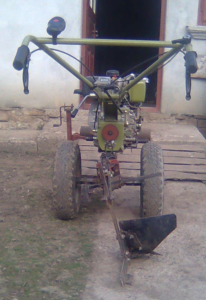

Garik-gal72 написал : http://www.mastercity.ru/vforum/atta...7&d=1220002862
Yura2704 написал : Она для каких грунтов расчитана? Прутья редко и под углом градусов 40 к горизонту.
Виктор К написал : У данной конструкции два минуса.Первый это получившаяся бульдозерная форма копалки,будет большое сопротивление движению.Второй это неправильно подобраные прутья,арматура будет травмировать картофель и мешать продвижению почвы.Прутья должны быть гладкими.Также выступающие болты будут травмировать картофель. Необходима доработка.
это мая копалка. Я о ней уже писал не раз. Значит снова скажу.... То что на фото, "свежая". Фоткал пока краска сохла. Потом прутья прижались ближе к горизонту, примерно на конец прутка 100..120 мм отлинии горизонта. Так что бульдозерность исключена. Там гды вы брали фото, были и новые фото, уже в работе, не такие красивые и привлекательные... Во вторых. О прутьях... Те недостатки что вы описали у меня не наблюдаются. Уже какой раз повторюсь, арматуру брал потому что очень крепкая и жестка, и ОЧЕНЬ много у меня ее. Гладкой нормальной не было, а та что была гнулась двумя руками без колена. В работе картафан не травмируется. Третий сезон копаю, сохранность нормальная.... С етой копалкой работаю на резиновых колесах. Опробовано все на практике, а ваши аргументы пока суто теоретические.
И ваще, я знаю как должно быть, но делаю исходя с того что есть. По принципу - минимум покупных деталей.

BSlavik написал : И ваще, я знаю как должно быть, но делаю исходя с того что есть. По принципу - минимум покупных деталей.
Мы все подобным занимаемся.А ссылка на фото была выложена пост 4312 в этой ветке Garik-gal72 как готовый вариант к чему и были коментарии, и других фото там нет. А ваш готовый вариант очень даже работоспособен,хотя прутья я бы шлифмашинкой прошелся по рабочей стороне.К спору выкладываю ссылку на фото вашего готового изделия. http://www.mastercity.ru/vforum/attachment.php?attachmentid=49838&d=1221464391

Виктор К написал : Мы все подобным занимаемся.А ссылка на фото была выложена пост 4312 в этой ветке Garik-gal72 как готовый вариант к чему и были коментарии, и других фото там нет.
С вами полностью согласен, и с тем что вы сказали в сообщении 4345 Так как Garik-gal72 коментировал одно фото, а остальные были позже... и копалка вполне рабочая, так как копает прекрасно... О шлифовке думал, но.... Зачем, прутья и счас как зеркало, отполированы. Да неохота... Чуток выше Yura2704 говорил что нужно прутков по больше. Я считаю сто не нужно. Вполне хватает 3 прутка на сторону... Можно было бы лапу чуть по уже, 270 мм много. При влажном грунте сепарация происходит нормально, при сухом ваще прелесть. оченьмелкая карт. падает вниз, но исход с того что ширина развода прутьев учень широка (ширина копалки по краям прутьев 450 мм) разрывает гряду полностью.... Т.е. грунт с основным картафаном получается лежит по сторонам. С одной сторны удобно, легко идти за мото....
