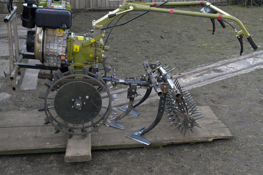

Yura2704 написал : А если попробовать что-то среднее сделать. Чтобы при малом угле атаки могла над собой немного грунта и картошку пропускать, а при большем угле атаки - больше на стороны расталкивала.
На снимке копалка с двойным веером.Может такая конструкция улучшит просеивание земли?

olepetros написал : На снимке копалка с двойным веером
Здесь вееры расположены последовательно, по этой причине большая длина копалки и большая длина входа на рабочую глубину. Мне если делать - то двухэтажную короткую без опорной пятки, для короткого входа на глубину. Первые прутья, как у обычной копалки , редкие и короткие. Основная функция - рыхление и расталкивание крупной фракции на стороны. Под ними сзади - длинее и чаще расположеные прутья для просеивания более мелкой фракции. Возможно прутья сделать тонкими с плавный изгибом вниз, чтобы концы касались грунта - таким образом они будут "вибрировать". Важно будет подобрать нужный изгиб - так чтобы не получить эффект "граблей".

olepetros написал : На снимке копалка с двойным веером.
Первый веер растолкает крупную картошку и землю на стороны и второму вееру не останется практически что делать.

01.07.2010 в 10:34:23
Nikolya Да, если первый веер густой и высокий, как здесь http://www.youtube.com/watch?v=H3pmEqRwqA8&feature=related И от состояния грунта зависит. Передний веер сделать на основе стрелки, например http://www.mastercity.ru/vforum/attachment.php?attachmentid=49838&d=1221464391 Количество прутьев попробовать штук 4-5, установить так, чтобы часть земли переваливалась через прутья и попадала на второй веер. Задний (нижний) веер можно и съёмным сделать. Его функция мелкий грунт просеить под себя, а более крупную фракцию (в том числе и картофель) оставить на верху. Т.е. примерно работа копалки типа "дельфин", но с дополнительным рыхлителем (первый веер) для более "плотного" грунта. Копалка "дельфин" сильно длинная т.к. спереди она не просеивает, а только подымает и расталкивает грунт http://www.mastercity.ru/vforum/attachment.php?attachmentid=146482&d=1277055987.
