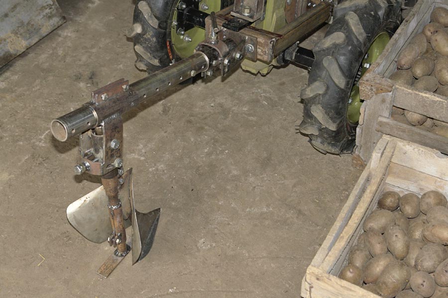

khita написал : Сначала пришлось подрезать один из уголков на корпусе адаптера, небыло полного хода регулировки натяжения ремня из-за того, что угольник адаптера упирался в угольник подрамника 105-й.
Вы снимаете штатные уголки передней рамы при установке адаптора? См.фото.
khita написал : при остальных работах клюв сгодится для навески дополнительного груза.
При такой конструкции весь вес косилки (груза) будет висеть на силуминовом корпусе двигателя. А это не очень хорошо - нужно укреплять.

Yura2704 написал : При такой конструкции весь вес косилки (груза) будет висеть на силуминовом корпусе двигателя. А это не очень хорошо - нужно укреплять.
Да, я уже об етом говорил, когда выставлял фото етого адаптера.... Но как то все пропустили мимо ушей...

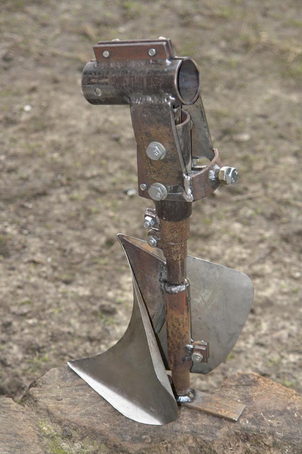

добрый вечер, вот и пришло время копать картошку, сделал копалку с 330 культиваторной лапы, но шото не сильно она хочет копать :(, остается картошка по центру, и сильно зарывает по бокам. подскажите что сделал не так? может много прутьев? и какой угол атаки лапы нужен правильно? так чтобы стояла плоскостью горизонтально? копать лучше на грунтозацепах? пробовал на резине буксует сильно. а может прутья выгнуть не горбом а полумесяцем с ямой по центру? завтра попробую

Yura2704 написал : Вы снимаете штатные уголки передней рамы при установке адаптора?
Да!
Тоже Да! :) Как и то, что нужно переделать крепление шкмвов, изменяющих направление ремня на 90 град. (Тоесть, не трогать упорный болт промежуточного вала КП, а придумать другое крепление, или на крайний случай вкрутить болт длиннее штатного на величину толщины пластины крепления.) Я купил косилку и адаптер , поставил как есть, попробовал, а теперь нужно дорабатывать обязательно. В плане ещё и колёсики сбоку салазок косилки, регулируемые по высоте, о которых я писал. Чтобы была возможность косить картофельну ботву, двигаясь по меджурядиям, а также для переездов с косилкой на небольшие расстояния, а то нагрузки на клюв-подрамник-корпус действительно очень большие.

Yri_chp написал : сделал копалку с 330 культиваторной лапы, но шото не сильно она хочет копать , остается картошка по центру, и сильно зарывает по бокам
Уточните. Остаётся картошка по центру не выкопаная или как?
Yri_chp написал : какой угол атаки лапы нужен правильно?
А у Вас разве есть выбор? Вы углом атаки можете выбирать глубину - так чтобы на руки нагрузки не было, вся картошка была выкопана и, желательно, не повреждена.
При наличии опорных колёс можно было бы регулировать угол атаки копалки при заданой глубине, тем самым регулировать угол подъёма грунта и в какой-то степени качество отделения картошки от грунта, ИМХО.

http://www.mastercity.ru/vforum/showpost.php?p=1766951&postcount=3196 Но Вам нужно делать с учётом возможности регулировки натяжения ремня 1550мм косилки.
