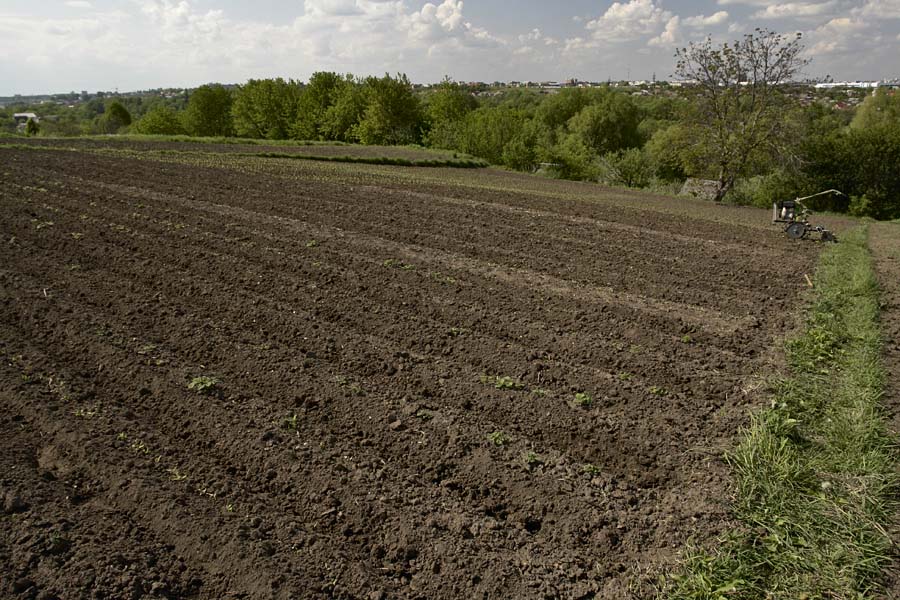

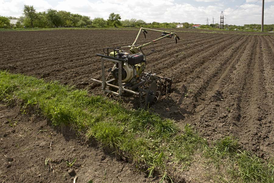

Yura2704 написал : пройти ёжиками и взрыхлить , для лучшего поглощения влаги, а в случае отсутствия дождя - "закрытие влаги";
Не понравилось, что маркерами открыл необработанный слой почвы для высыхания. Решил пробежаться ёжиками. См. фото. Отчёт по работе:
  • вылезло неудобство регулировки развала в конструкции рамы YT;
  • диаметр ёжиков не позволяет активно окучивать, изменяя углы по отношению к направлению движения, ёжик быстро забивается влажным грунтом, хотя особых трудностей в этот раз у меня не вызвало;
  • с направлением вращения ёжиков ещё нужно разобраться;
  • рыхление грунта - хорошее;
  • устойчивость курса на склонах - хорошая.

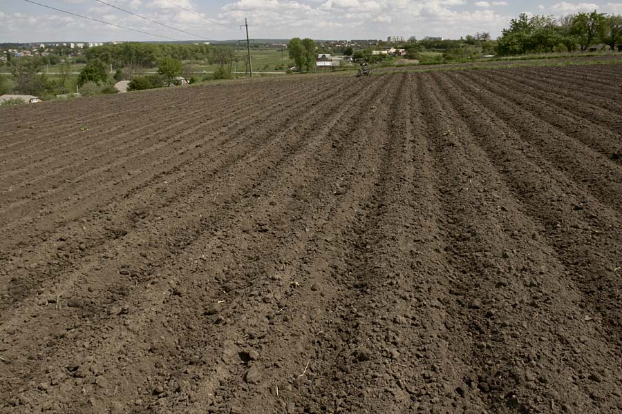

Yura2704 написал : При посадке на склоне была сделана ошибка, нужно было сделать сразу посадку в гребни. Но май у нас обычно сухой.
Пока тренировался с ёжиками на картошке - взошла фасоль на склоне :eek: . Заодно и сделал борозды поперёк склона, для защиты от ливней.
