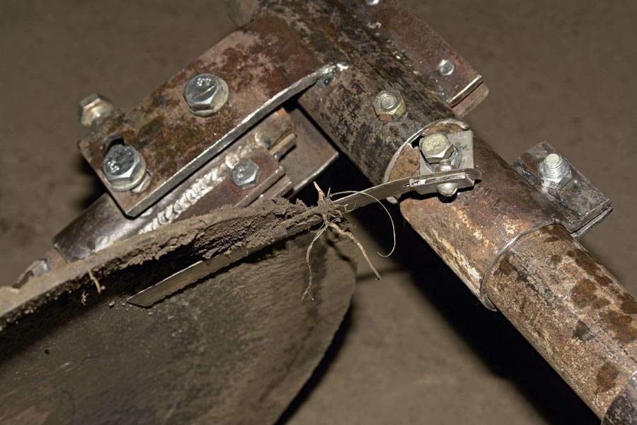

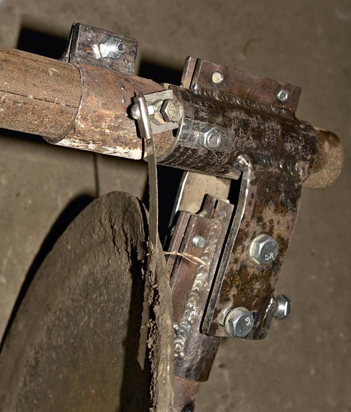

Yura2704 написал : Вы планировали сделать приспособление для очистки дисков. Как успехи?
Сделать не проблема. Можно взять старое ножовочное широкое полотно (примерял) и установить хомутом c креплением на поперечину.
Сегодня сделал. См. фото. Испытал в ручном режиме - работает. Очищать нужно полоску по краю диска около 5см, ИМХО. Хорошо настроить режим очистки не дал дождь.
