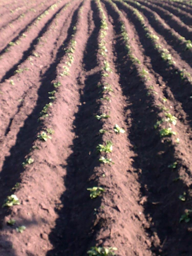

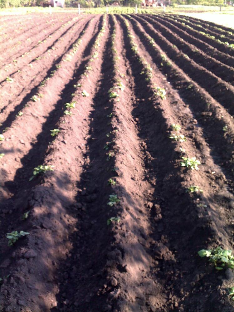

Tomkol написал : Так что? Получается, что Вы садили картошку в направлении, перпендикулярном тому, в котором производились вспашка и фрезерование?
Да. А где Вы видели тракториста, который пашет вдоль короткой стороны участка? А посадки поперёк - все из-за склона, см.фото 1. Да и вспаханый участок, в этом году, мне больше нравится, чем фрезерованый. Он и раньше подсыхает, и сорняков на нём меньше, чем на фрезерованном мною. Будем дальше смотреть.

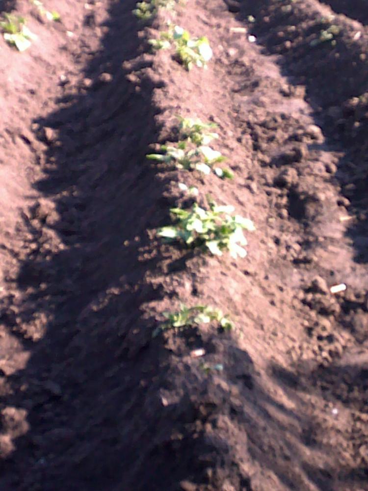

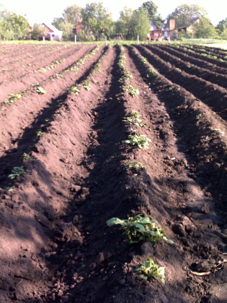

Yura2704 написал : получится и первое и последующие окучивания.
Сделал опять несколько гряд в ручном режиме, дальше дождь не дал. Природа словно намекает - не так что-то я делаю :confused: . И меня терзают сомнения, постояно корни картошки оголяю, возможно нужно увеличить захват по ширине дискового окучника. Форма гребней, см. фото 2 (два правых - необработаны). При работе с МБ, возможно и при более широком захвате формировать полный гребень за счёт скорости и глубины погружения дисков. Возможно перестроить диски на работу в свал http://www.mastercity.ru/vforum/showpost.php?p=1816238&postcount=3595. Нужно принять правильное решение.

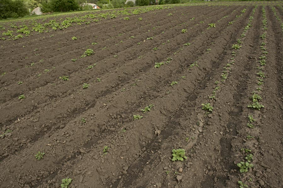

Harahondya написал : Сегодня нашел время сделать фотки.
Судя по форме гребней после Вашего второго окучивания, мои после первого окучивания - тоже ничего.
Да вот с корнями картошки как быть :confused: ? Неужели ни у кого такое не вылазило. Или картошка коренастая у меня - сорт "славянка", более ранняя - "белая ночь".

Yura2704 написал : Да и вспаханый участок, в этом году, мне больше нравится, чем фрезерованый. Он и раньше подсыхает, и сорняков на нём меньше, чем на фрезерованном мною. Будем дальше смотреть.
Да, может быть. Но главное, думаю, не отсутствие сорняков является главным показателем качества земли, а собранный урожай. Не забудьте осенью сравнить. Интересно же. И вспашка, и фрезерование осенью проводились?

Tomkol написал : И вспашка, и фрезерование осенью проводились?
Да 10.10 и 09.10, соответственно http://www.mastercity.ru/vforum/showpost.php?p=1412704&postcount=1578. Потом, почти месяц, шли дожди.

Yura2704 написал : Судя по форме гребней после Вашего второго окучивания, мои после первого окучивания - тоже ничего.
Первое окучивание делал "вслепую", т.к. на то время взошло около 20% картофеля. Второе делал при всходах около 90%. Перед вторым окучиванием увидел много всходов по краю терриконов-результат "гуляния" ДО. Потому при втором окучивании исправлял терриконы таким образом, что всходы получились по центру.
Yura2704 написал : Да вот с корнями картошки как быть ?
Разведите стойки с дисками на ширину колеи.;) Не могу понять- откуда у Вашей картошки в это время такая корневая система?:scare При окучивании не видел, что ДО подрезает картофель... Сорняк-другое дело. Вырезает все из междурядий и бросает на гребень. Там ему и ......!
