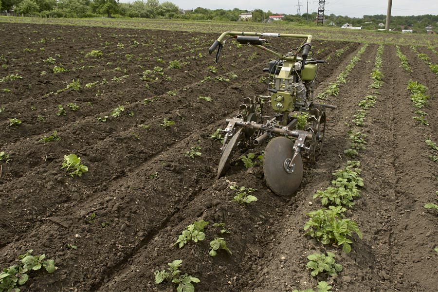

- узкая колея - для междурядия 60см нужно делать колёса меньшего диаметра и ширины;
Люди фрезы ставят модернизированные вместо колес, и один окучник позади. Но возможно тяжеловата зирка для такого, хотя на НЕВУ была разработана заводская система с узким ходом.
05.11.2010 в 10:14:40
umnyi написал : Люди фрезы ставят модернизированные вместо колес, и один окучник позади.
Нужно попробовать сделать для междурядия 60см, но боюсь повредить корневую систему картошки. Редуктор у 105-ки широкий.
На 105-ку реализовано

Yura2704 написал : При наличии длинного шестигранного вала, аналогично, можно МБ сдвигать по нему от центральной оси до 15см в обе стороны при колее 60см.
Если нет разблокираторов колёс, то чем длиннее шестигранный вал, тем тяжелее разворот...особенно на ГЗ.
umnyi написал : Я вообще не знаю чего люди мучаются, если у мотоблока есть узкий ход.
Не лезут колёса-то под редуктор у моего МБ. Нужно делать ГЗ мелкие. :confused:.
06.11.2010 в 23:18:00
olepetros написал : Если нет разблокираторов колёс, то чем длиннее шестигранный вал, тем тяжелее разворот...особенно на ГЗ.
На шестигранном валу установить управляемый разблокиратор оси довольно просто - схема давно готова. Реализовать в металле руки не доходят - нет настроения.
Можно и подогнать вал к
Варианты есть. Пока время терпит.
06.11.2010 в 23:41:42
Yura2704 написал : Вижу Вы подталкиваете меня к теме "сам дурак" - не получится, это не моё, ИМХО.
Никто никуда Вас не толкает! Почему Вы так упрямо боитесь больших колес при окучивании? Для разворотов у Вас есть разблокираторы... А схема со смещением МБ успешно будет работать в оба направления? И чем Вы собираетесь окучивать? Каким окучником? Что из этого получится?
07.11.2010 в 15:08:51

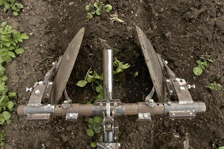

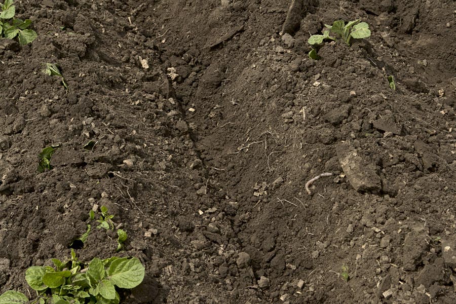

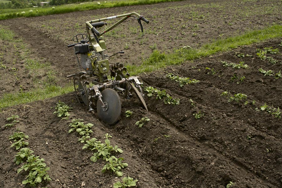

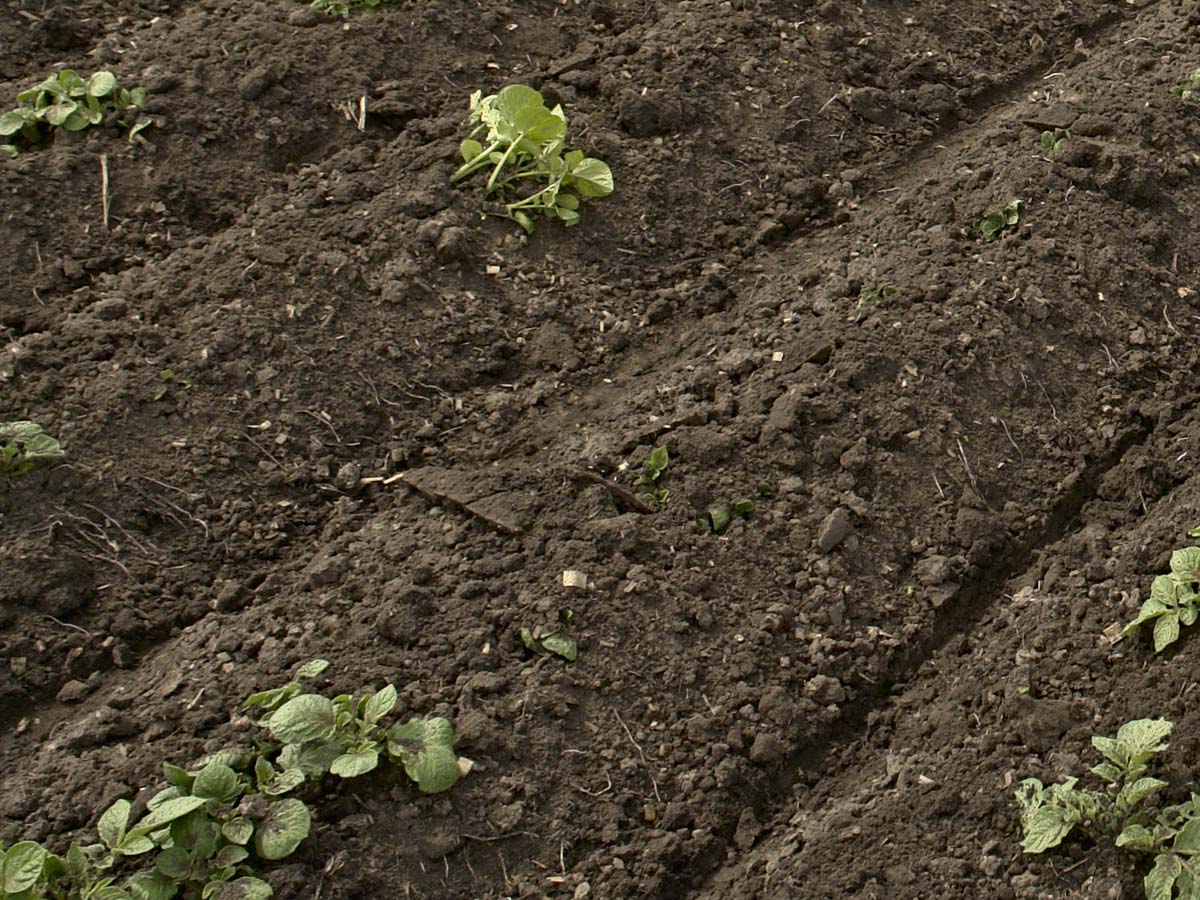

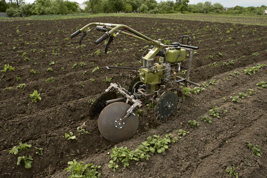

olepetros написал : Цитата Сообщение от umnyi Я вообще не знаю чего люди мучаются, если у мотоблока есть узкий ход. Не лезут колёса-то под редуктор у моего МБ. Нужно делать ГЗ мелкие.
Колеса то влезают, но удерживать МБ чтоб не завалился - нужно быть Гераклом, все-таки 120 кг и центр тяжести довольно высоко. Поэтому и переделал окучник (ушастый) на сгребание и иду на широкой колее и ГЗ около 580 мм. Работать на заднем ходу не пробовал, думаю можно и ГЗ до 700 мм.

Yura2704 написал : Речь шла о сцепке для окучивания. Если у окучников нет собственного стабилизатора движения - то они, при "свободном" подключении, "волочатся" за шкворнём по линии движения МБ, ИМХО.
Да ну..... Цеплял на свободной сцепке.... Ну работает.... Немного попарится чтобы настроить... И все...:cool: Ни какой волокиты нету....
У меня колея на метале 600 мм... Вес одного колеса - 20 кг... Тому пашу на резинках....

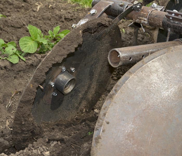

Harahondya написал : dido Если можно,-сбросьте фото ГЗ.
ГЗ без переходника для крепления полуоси. (Снял для приспособления к обгонным муфтам, используемым с резиновыми колесами)
