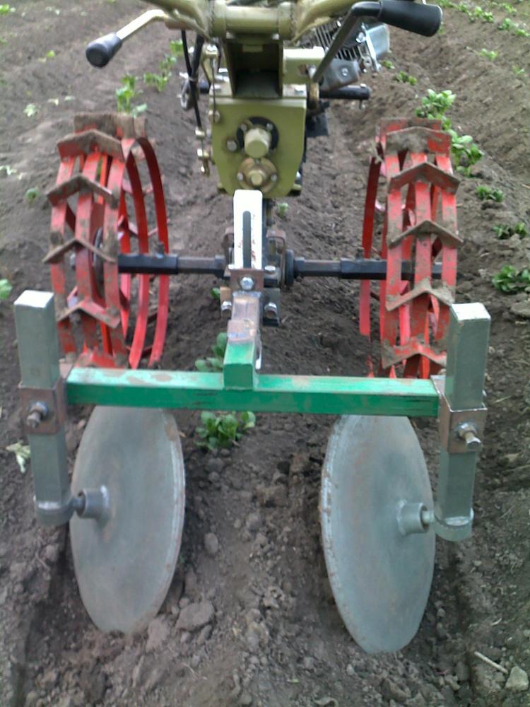

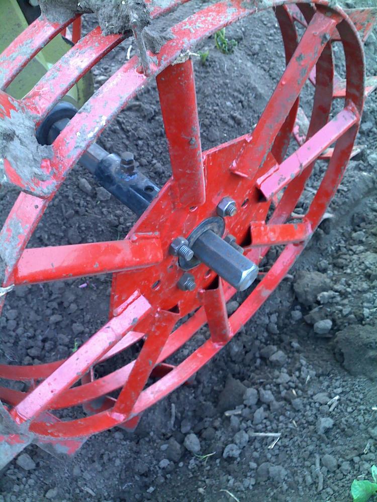

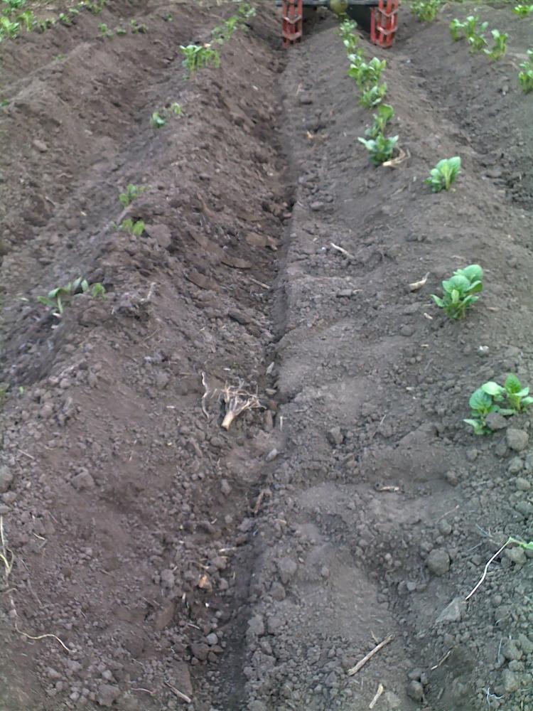

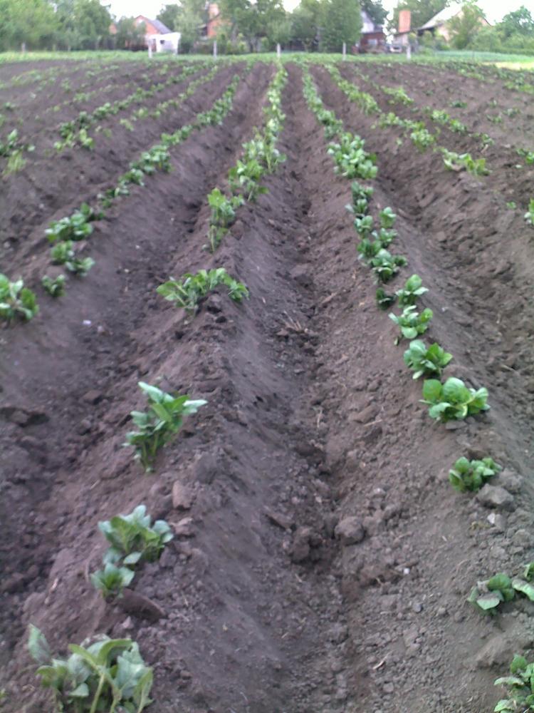

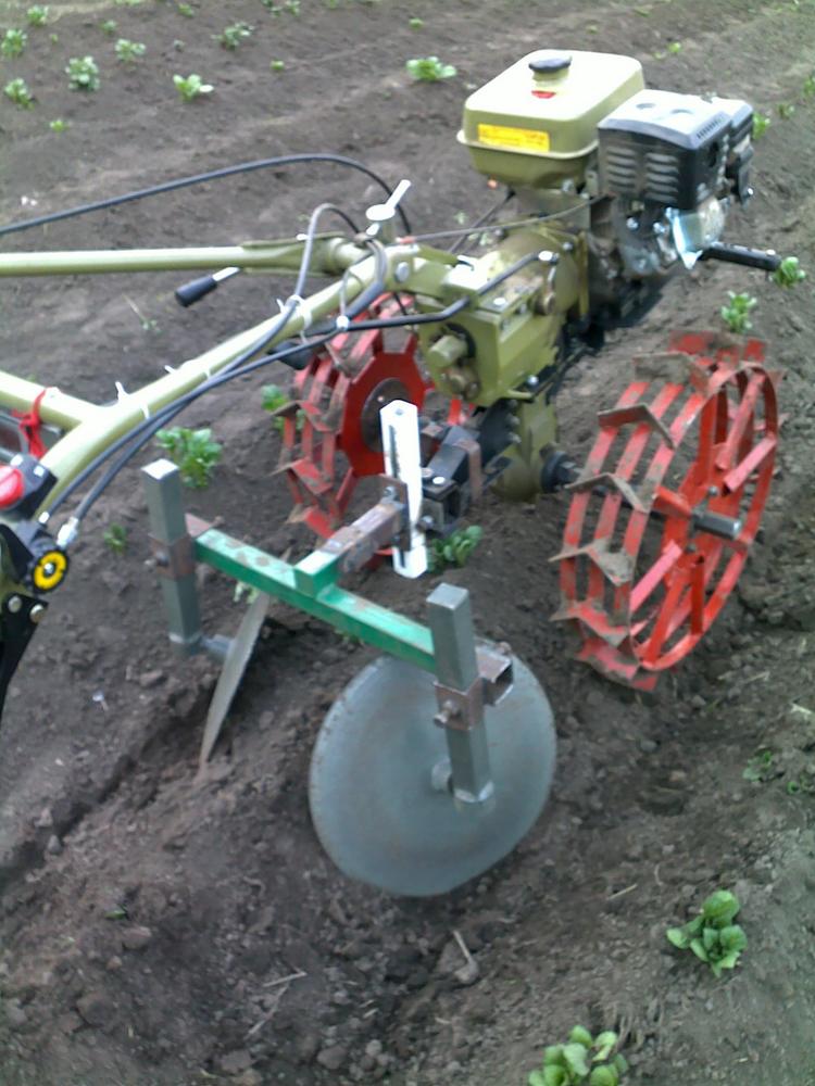

Огромное спасибо что приняли в компанию.У меня 105 дизель .Купили на 2-х с тестем . но обслуживанием и модернизацией занимаюсь сам.В прошлом году зимой купил КС у нас на рынке за 1500гр. подача ленточная .к тому же штампованные и не глубокие гнезда для картофеля .так же шаг посадки широкий то,я в полевых условиях добавил ещё 5 гнёзд и стал шаг 25-28 см.В прошлом году мой товарищ тоже купил такой же 105-й и мы в месте сделали ГЗ из дисков на 13 от форда(только сделали уже и приварили к ободам уголки высотой 5см).Получилось и дешево и сердито.
Потом мой товарищ сделал себе КС по моему образцу .Теперь мы вместе решили сделать себе по КК-грохот ,но он хочет с карданной передачей а я сторонник ременной ,кое что повытачивали кое что сварили но он приболел серьёзно и я остался сам.

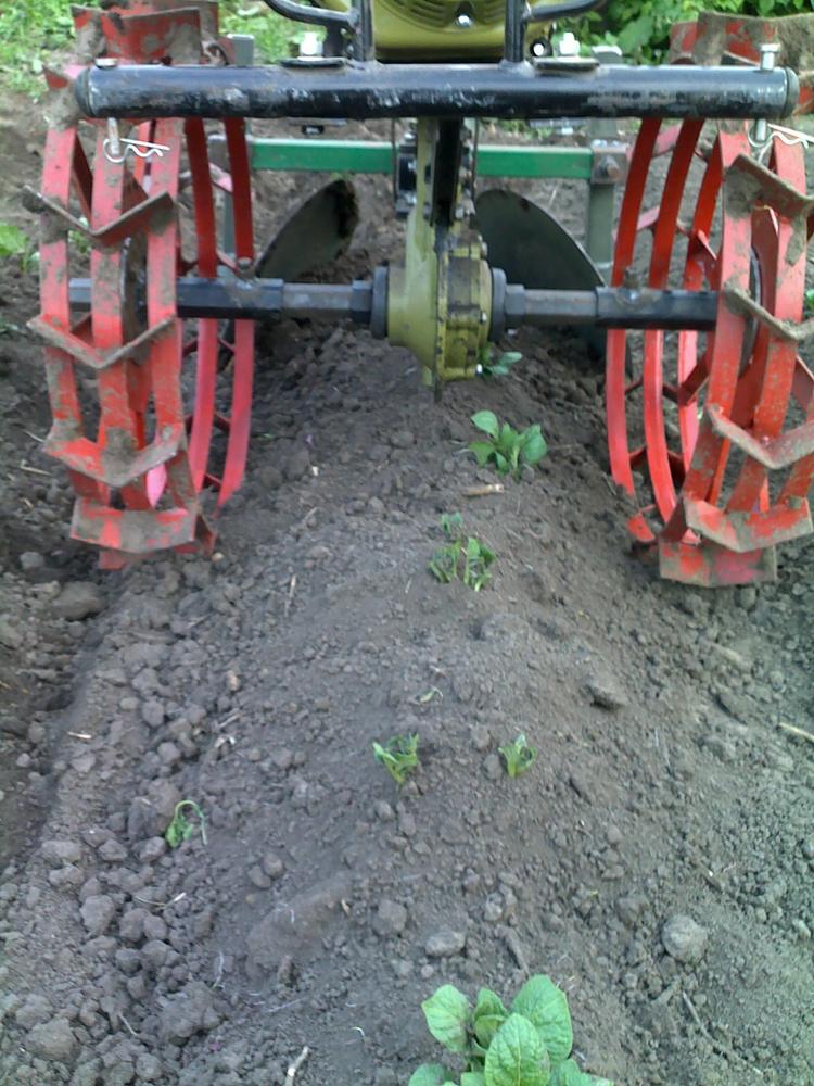

В прошлом году окучивал дисками от КС ,в этом году сделал из тракторных ,на этих выходных буду испытывать на трёх разных почвах.На даче песок, в Стрижавке чернозём в прошлом году удобрен 2 КАМАЗАМИ перегноя и на третьем целина
Я решил делать сам КК-грохот,а то что ни куплю всеодно надо адаптировать под свой МБ и так дешевле ,пока ещё что то сам могу смастерить из подручных материалов

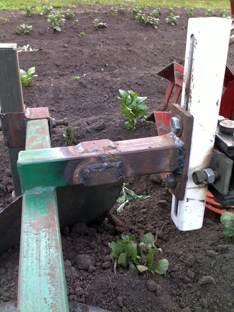

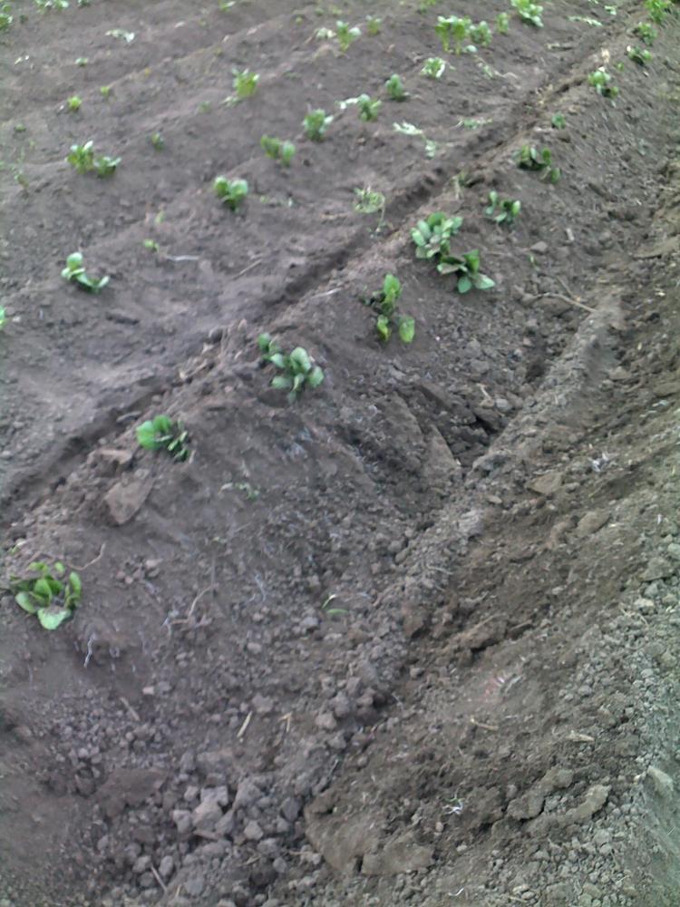

Harahondya написал :
Работал на свободной сцепке. На жесткой не понравилось-тяжело рулить
Перешёл полностью на свободное, вокруг шкворня подключение инструмента с использованием обводной рамки, ещё в прошлом году.
Со "свободой" не получилось две технологические операции по картошке:
закрывание борозд ДО;
"вскрытие" терриконов при копалкой типа "дельфин".
Причиной было - увод инструмента в сторону от борозды (гребня), доворот МБ в противоположную сторону приводил к сильному "вилянию" инструмента.

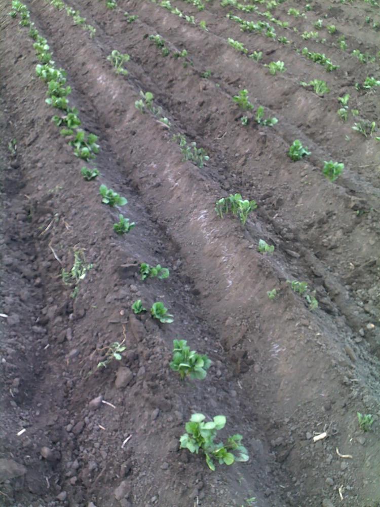

Yura2704 написал :

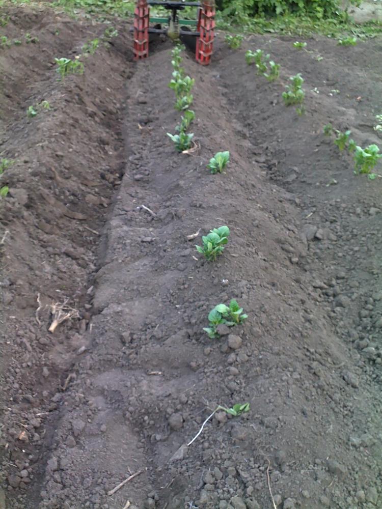

Так я еще в прошлом году на свободной греб и было супер... А тут начали опять спорить на какой лучше. Думаю-попробую еще разок. Затянул в шкворне. В итоге,рядки-как бык поссал. Отпустил обратно ДО, отрихтовал рядки и вперед...
