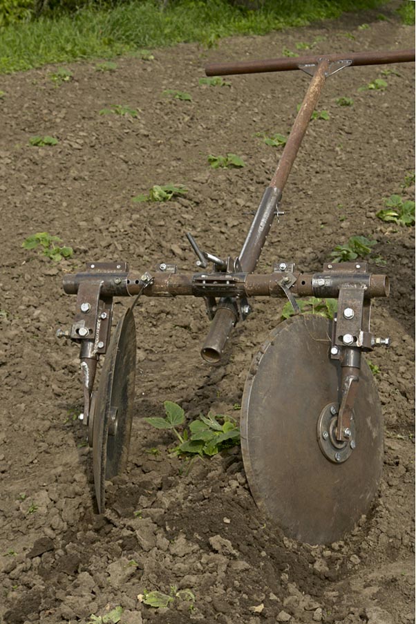

pelipenko написал : Заметил, что уменьшая угол Кастура (стойки ДО приближаются к вертикали) количество насыпаного грунта выростает приэтом давление на диски минимальное. Они как бы сами вгрызаются в землю.
но ухудшается управляемость?

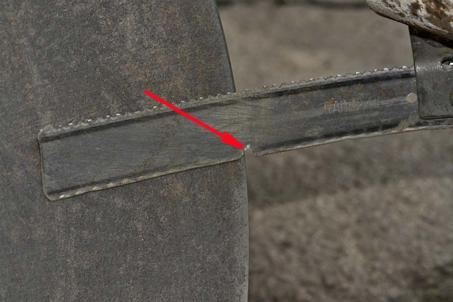

tarko написал : Хотя почва била еще немного сырая и немного липло, но очищались сами
Я оба раза окучивал по влажному. Очистка не мешает. Правда от неправильной настройки "протёр" ножовочное полотно. См. фото.

Yura2704 написал : Сегодня делал второе послевсходовое окучивание картошки
Высота гребней 20см http://www.mastercity.ru/vforum/attachment.php?attachmentid=142628&d=1275242262 Высота картошки сейчас 10-20см. Клиренс МБ на колёсах с ГЗ 578мм - 20см. Больше на этих колёсах по картошке не покатаешся :( .
Yura2704 написал : Если будут сильные дожди - опять, после них, нужно рыхлить.
Ливни начались. Посмотрим, устоят ли гребни на склоне http://www.mastercity.ru/vforum/attachment.php?attachmentid=142470&d=1275162612

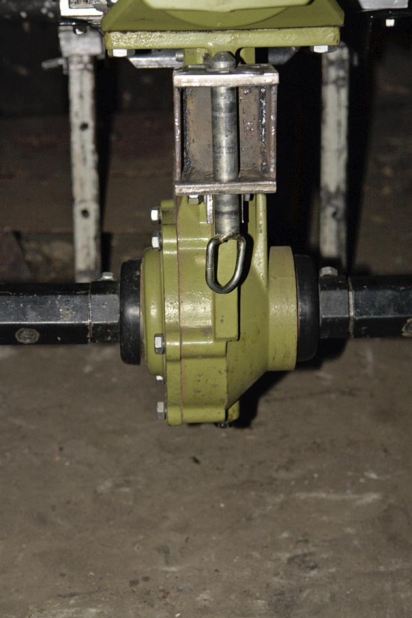

Yura2704 написал : Клиренс МБ на колёсах с ГЗ 578мм - 20см.
А никто не задумывался, может есть смысл сместить выходной вал-шестигранник в сторону на сантиметров 10. Тогда редуктор мешать не будет. Вот и получим плюс по клиренсу сантиметров 8 (по диаметру колеса - 160мм :cool: ). Для балансировки МБ - догрузить одно колесо. Осталось только инструмент сместить в сторону на, те же, 10см - дело пустяковое. А у кого широкие борозды - попробовать только сместить в сторону инструмент от оси редуктора.
