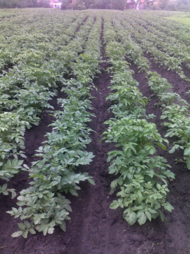

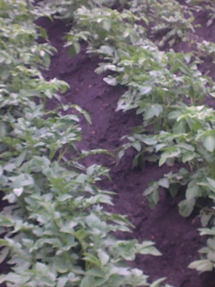

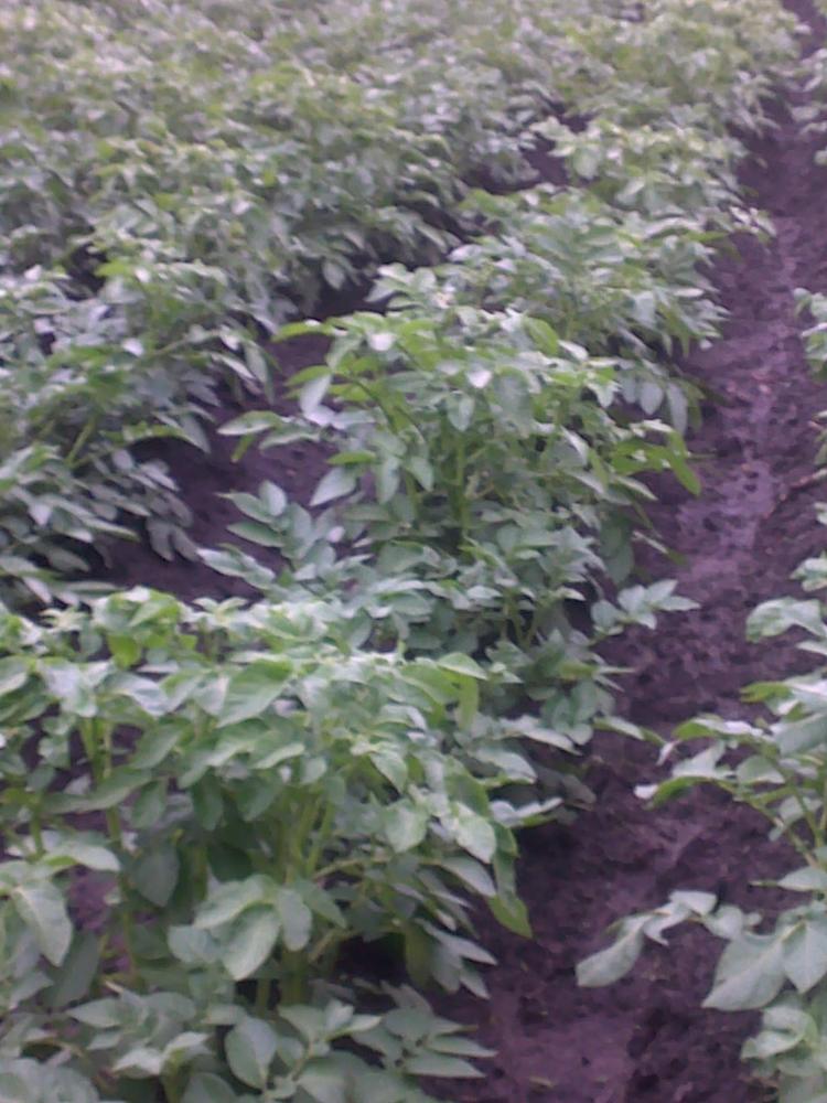

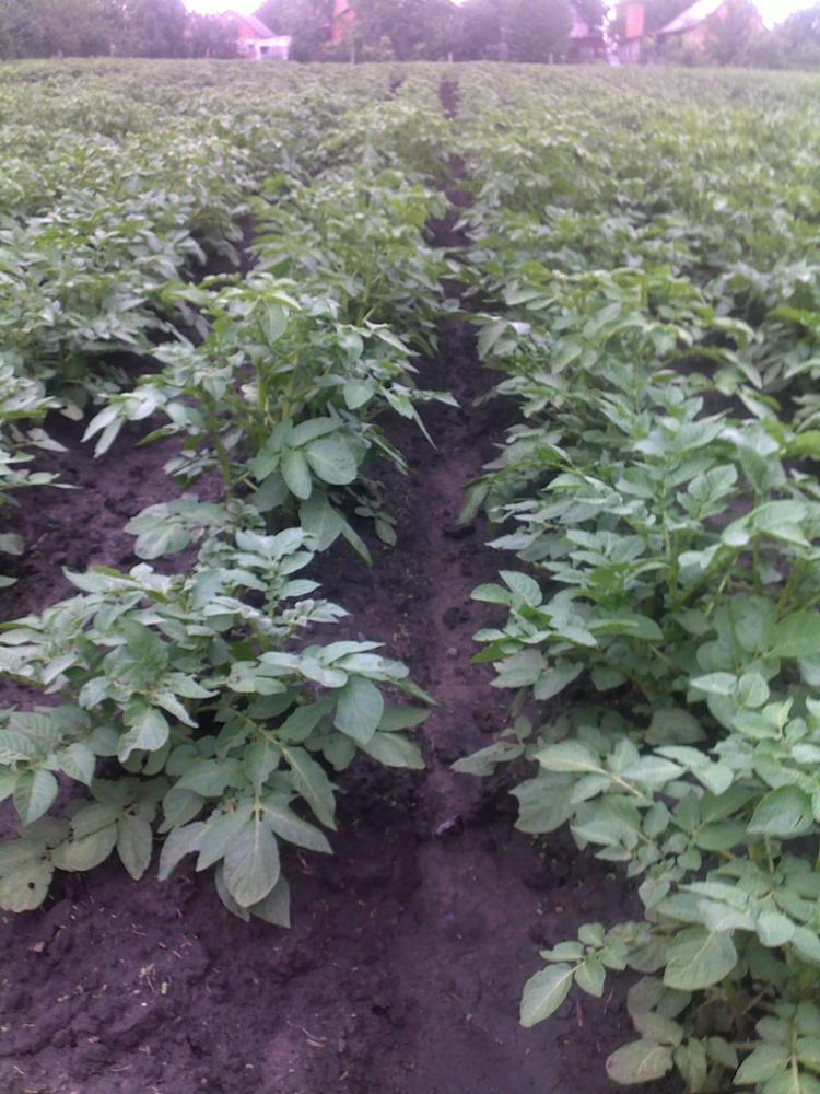

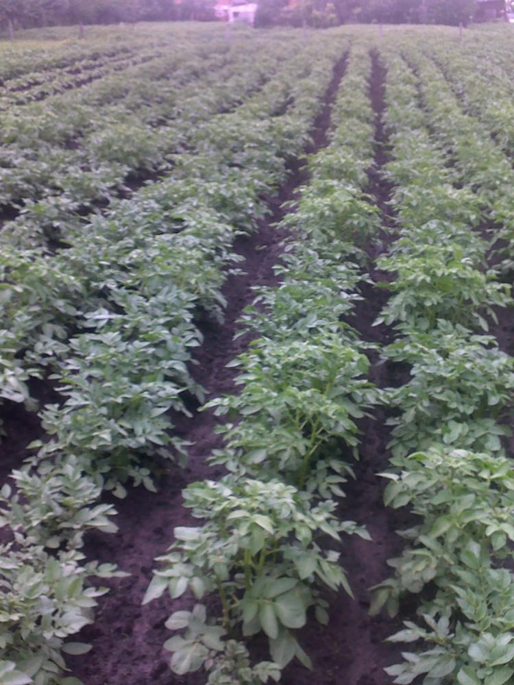

После 5-го окучивания и двух последующих ливней.:) В этом сезоне картошка тяпки-сапки не видела.:swoon
Да и я такой картошки у себя еще не видел. Поднимающийся сорняк закрывал ДО.

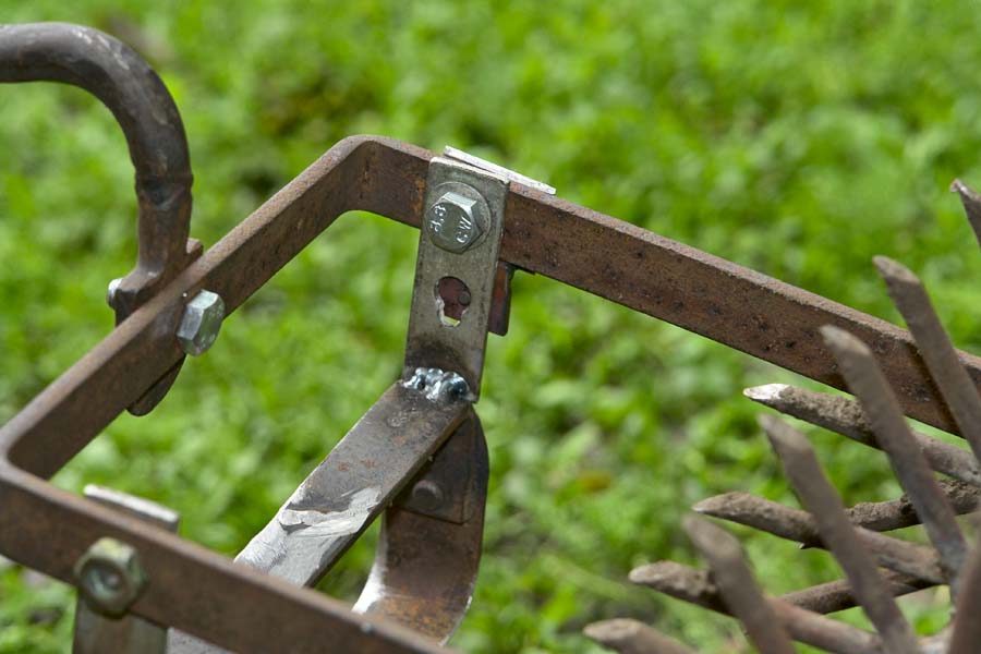

NAP написал : С какого прутка ручного ежика делали? Нужно добавить ограничитель кивка скобы. Она в пределах 15градусов мотает туда сюда.
Шипы ёжика диаметр 6мм, длина 60мм. Труба ёжика 1/2 дюйма, трубка ось 14мм, шпилька М8. Ограничитель кивка присутсутвует. См. фото. Угол от крайних положений скобы чуть более 15град.
