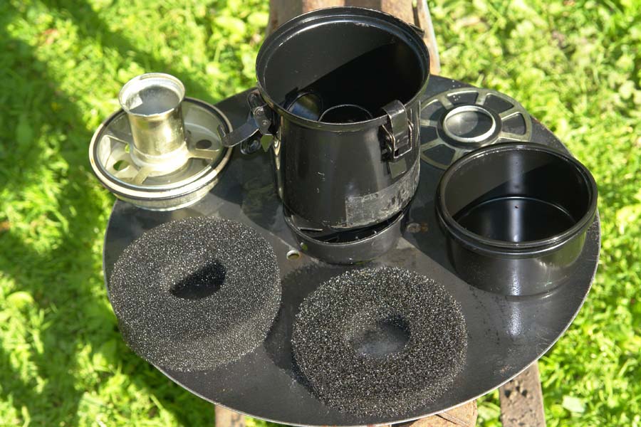

Виктор К написал : В масле фильтра собирается много пыли(абразива) и если двигатель хлебонет этой бодяги это равнозначно работе без фильтра.Почти все что собрал фильтр попадает в двигатель
сск написал : масло в поддоне фильтра должно касаться нижней лейкообразной части фильтра
Yura2704 написал : Тогда сколько грамм масла нужно наливать в нижний металлический стакан?

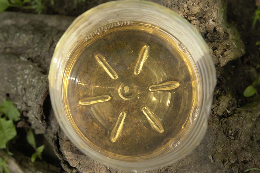

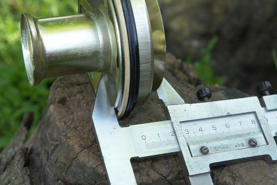

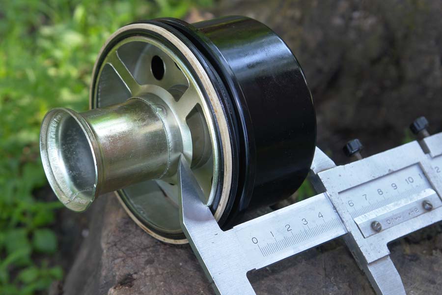

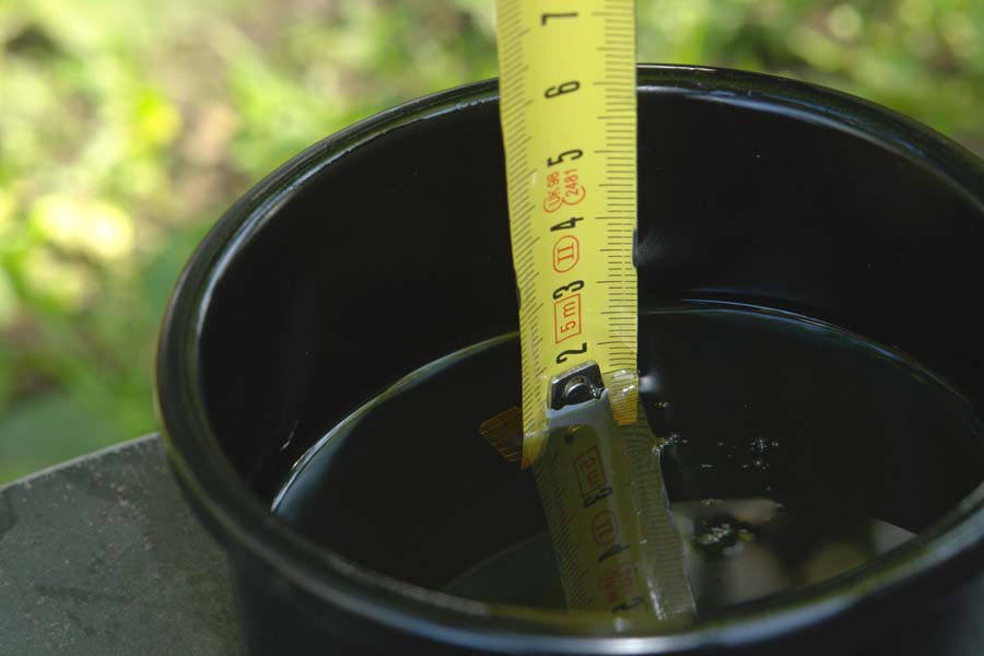

Сегодня решил промыть фильтрующие элементы в соляре, первый раз за сезон. В нижнем стакане менял масло 2 раза. См. фото. 1- входной воздушный канал в двигатель чист; 2- промывочная соляра; 3- промывочная соляра после промывки фильтрующих элементов; 4- части фильтра; 5- высота от нижней лейкообразной части до фильрующих элементов около 30мм; 6- высота от дна нижнего стакана до фильтрующих элементов 55-58мм (в зависимости от толщины резиновой прокладки); 7- уровень заливаемого масла 15мм (100мл). С начала сезона работы выполнял по довольно влажной земле - фильтрующие элементы довольно чистые. В нижнем стакане масло грязное с осадком на дне стакана. Кто захочет наливать масло в металлический стакан до касания с нижней лейкообразной частью фильтра - масла необходимо около 170мл. При установке резиновой прокладки под нижний стакан уровень масла можно увеличить из расчёта 7мл на 1мм высоты прокладки. ИМХО, на дно нижнего стакана можно установить "успокоитель", который должен легко сниматься для промывки или замены.
