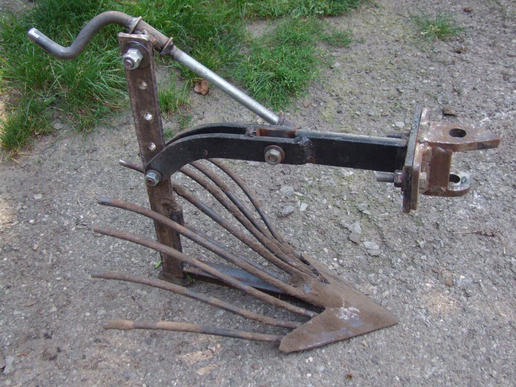

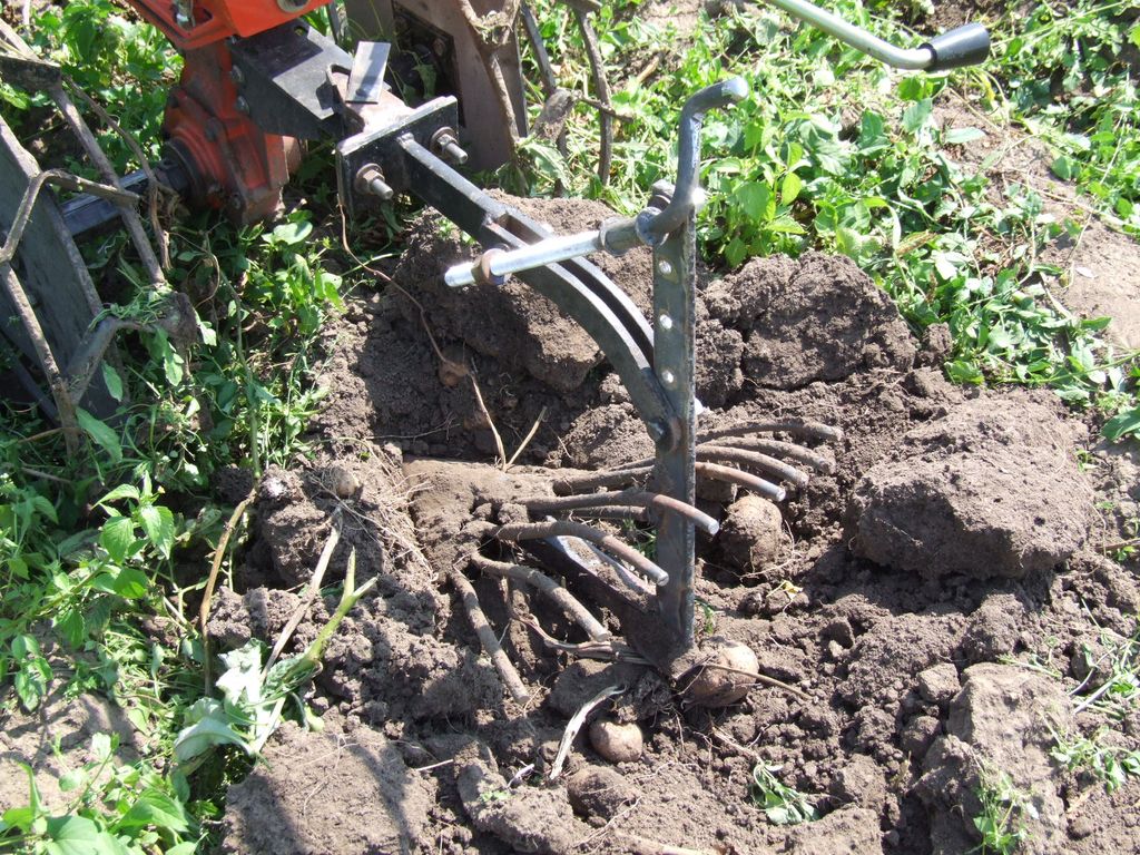

Привет всем участникам форума.Давно не писал.Подходит пора уборки картофеля и я сделал копалку, вчера испытал и хочу поделится впечатлениями. Использовал культиваторную лапу на 22 см, прутья-12, пошла бы и 10, но небыло, стойка где- то 10-свареная с 2 полос, не гнуло.И сам процесс копки:-виставил глубину, где-то на уровни основы гребня, копатель паралельно земле.Копал на метал.колесах 56 см, местами подталкивал-буксует.Грунт очень забит дождями, а сейчас сухой.Нужно вешать грузы, или ждать дождя.Но это как получиться.Выкапывает вроди хорошо, небыло резаной, но сам процесс выталкивания картошки на поверхность не видел-нужно что бы кто-то со стороны снял на видео-был сам.Следуюший раз сниму.И собственно сами фото процесса и орудия труда:

tarko написал : сделал копалку, вчера испытал
Хорошо, что стойку и пятку вынесли назад. В моей копалке с этим делом хуже.
tarko написал : Копал на метал.колесах 56 см, местами подталкивал-буксует.Грунт очень забит дождями, а сейчас сухой.Нужно вешать грузы, или ждать дождя.
Копал на 57см колёсах без догрузки - пробуксовка есть, толкать не приходилось. Я жду дождя и понижения температуры.

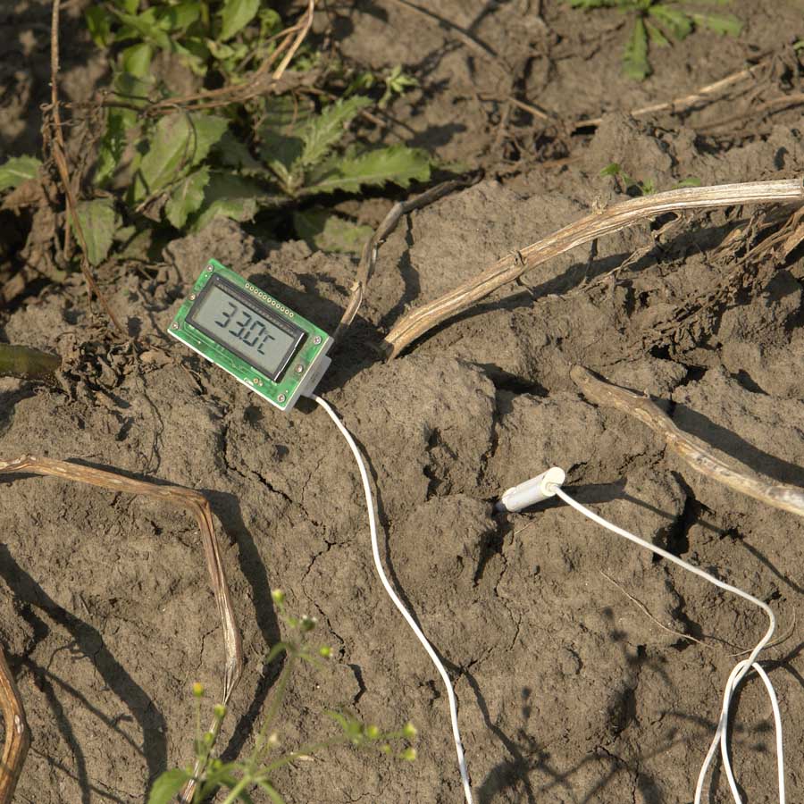

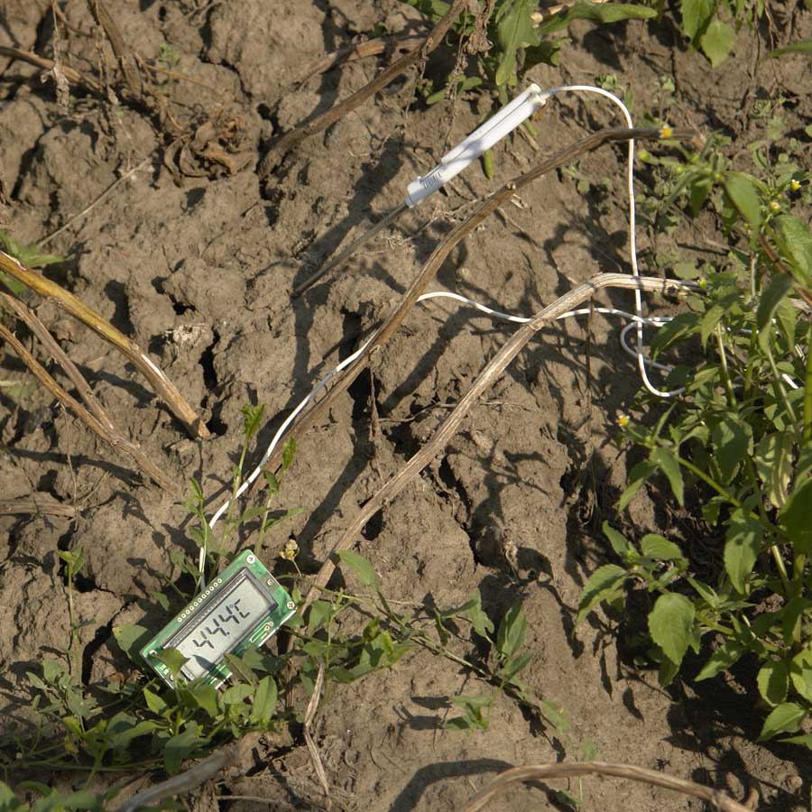

    Я по жаре работать не могу, изсох весь - одна рубаха осталась. См. фото.
