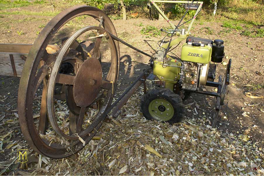

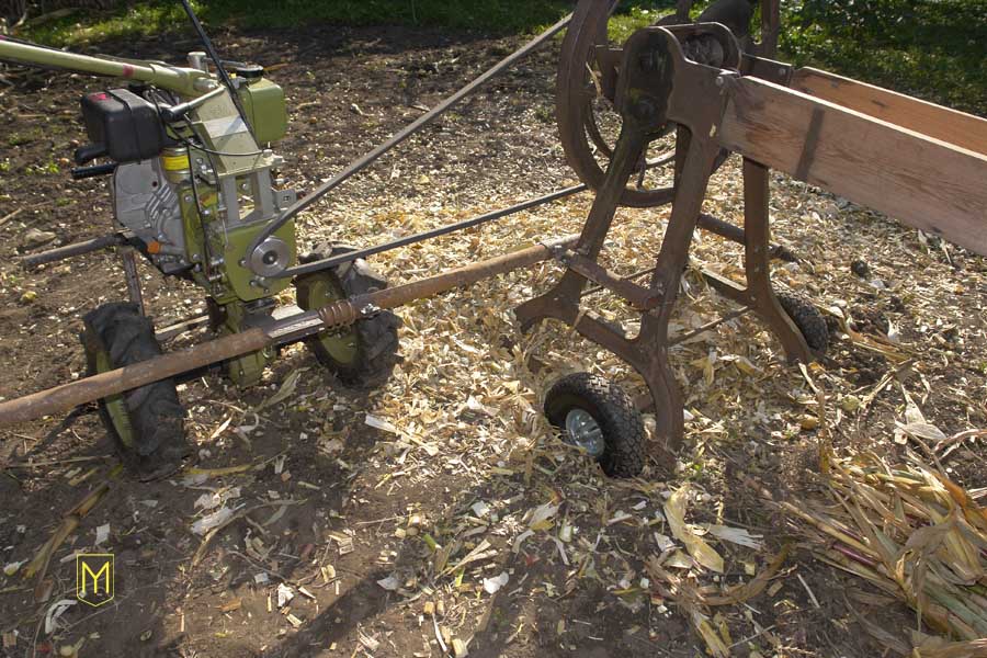

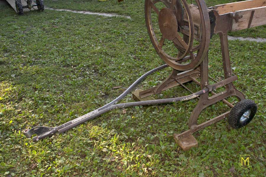

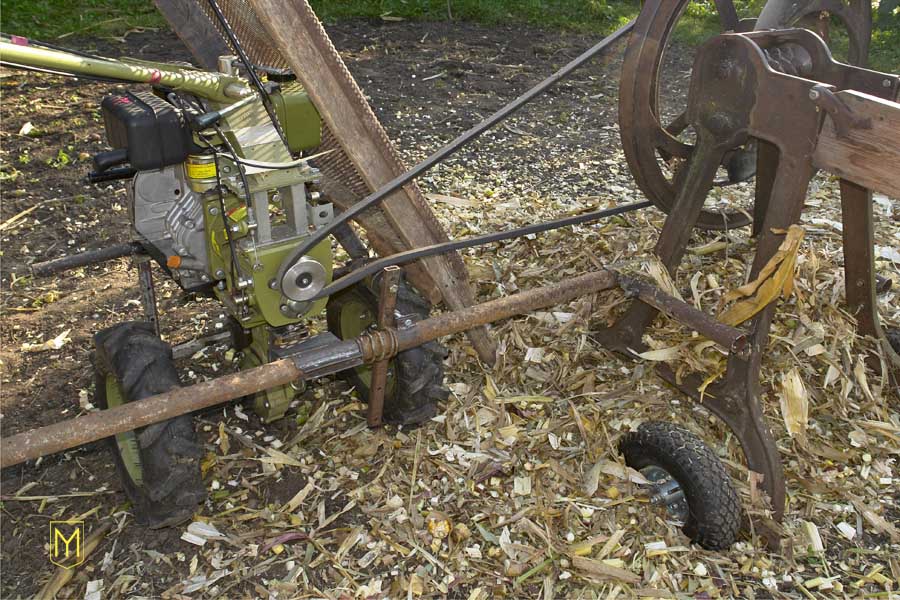

Сообщений: 3077
14.09.2010 в 23:44:58
Yura2704 написал : пора уже хоть что-то сделать из запланированного
Подключил "січкарню" к 105-ке, пробую измельчать стебли кукурузы:
  • для переездов "січкарню" прицепил на место тачки;

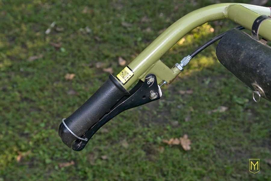

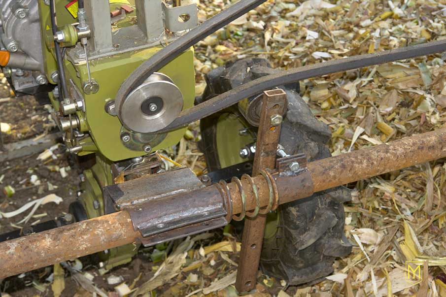

  • соединил 105-ку и "січкарню" ремнём 22мм - не смог завести с нагрузкой на ВОМ. Сделал фиксатор ручки сцепления;
  • пробовал соединять жёстко, с пружиной и натяжным роликом. См.фото:
