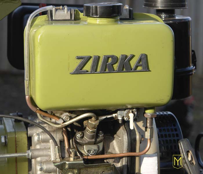

Реализовал "под себя" индикатор уровня топлива в бачке. См. фото.
Проще было-бы , но не с моими технологиями.
Посмотрю, чем лучше будет "заглушить" верхний край трубки - так чтобы воздух проходил и соляра при больших наклонах не проливалась.
Резьба сливного отверстия М12х1.25мм.
31.10.2010 в 20:54:09
Yura2704 А дырочку специально тоненькую сверлили, не забьется.
31.10.2010 в 21:03:32
umnyi написал : А дырочку специально тоненькую сверлили, не забьется.
Сверлил ручной дрелью, диаметр 3мм, нужно было меньшим, чтобы соляра быстро не поступала в трубочку при колебаниях МБ, но побоялся заломать сверло.
Если не получится сделать "успокоитель колебаний" на выходе трубки, то буду уменьшать отверстие в переходнике - возможно вставкой на меньший диаметр или кернением.
