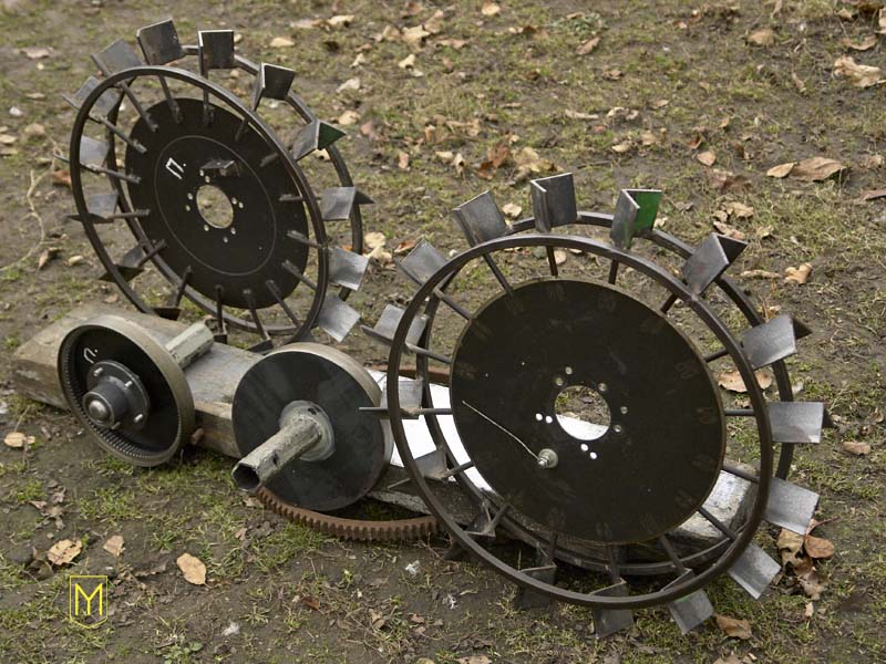

NAP написал : Вы когда закрываете картофель ручным ДО то тянете его идя задом?
Мои диски легче тянуть, чем толкать - в сумме конструкция под килограмм 25 будет. Но задом не иду - одному, при закрытии картофеля, удобнее пятиться назад :). По углу атаки есть регулировка - взят полностью узел ДО МБ, см. фото. Часто использую "ручной вариант" при настройке узла ДО, а затем цепляю на МБ и регулирую форму гребня только винтом регулировки "угла атаки инструмента".

Yura2704 написал : Мои диски легче тянуть, чем толкать - в сумме конструкция под килограмм 25 будет.
Это понятно что ДО нужно тянуть.
Yura2704 написал : Но задом не иду - одному, при закрытии картофеля, удобнее пятиться назад
Другими словами при закрытии клубней или использовании ДО в ручном режиме при первом проходе ДО тащить нужно пятясь назад (как я писал идти задом). Я также закрываю пятясь назад.
