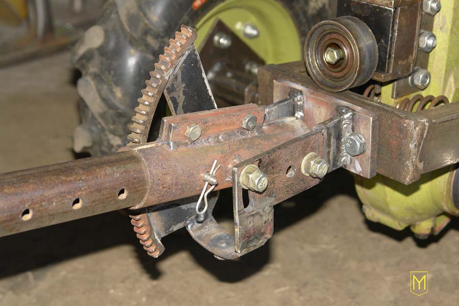

Давно хотел сделать устройство быстрого подъёма инструмента на сцепке. Получается универсальное. Делал из того, что под руку попало. Осталось сделать фиксатор. См.фото. Краткие характеристики:
  • число фиксируемых положений - 27;
  • угол поворота вверх - 60град;
  • угол поворота вниз - 30 град.
