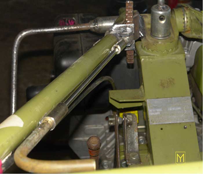

http://www.mastercity.ru/attachment.php?attachmentid=221265&d=1313003247 Ещё флаг прицепить и к верховной раде (госдуме) на парад :a
Пора проводить конкурс на самые бесполезные усовершенствования.:confused:

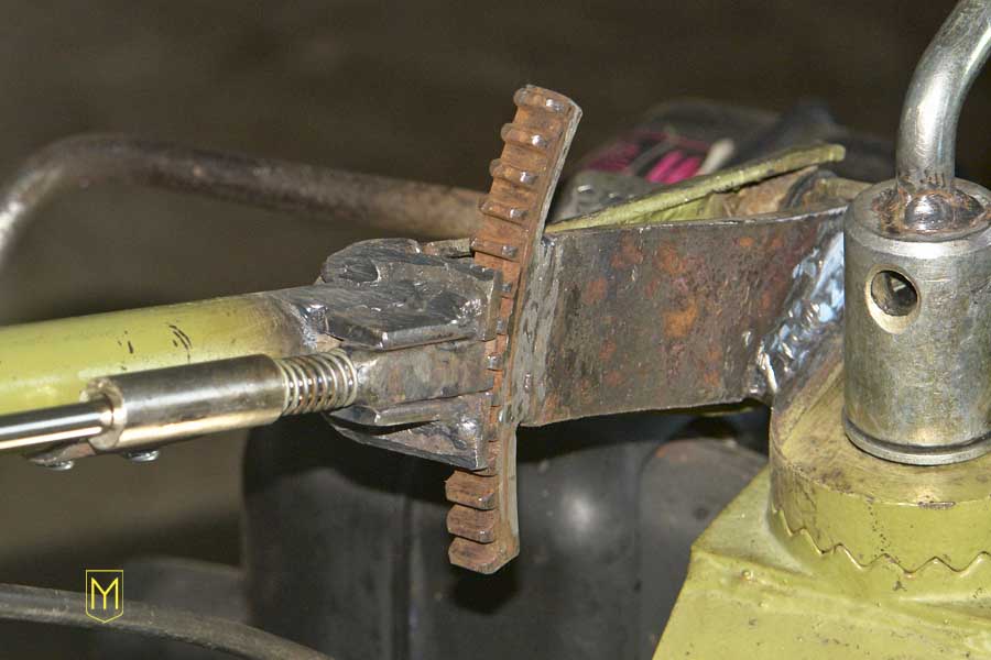

А я на Ваши ссылки включил автоматическое обновление.:)Прикольно. Всегда хорошее настроение...от просмотров. А это http://www.mastercity.ru/attachment.php?attachmentid=221265&d=1313003247 http://www.mastercity.ru/attachment.php?attachmentid=221261&d=1313003240 для работы на мелководье и глубоководье?:D
olepetros написал : Пора проводить конкурс на самые бесполезные усовершенствования.
, выделив отдельную ветку. Пддерживаю.:yu

Harahondya написал : А это http://www.mastercity.ru/attachment....5&d=1313003247 http://www.mastercity.ru/attachment....1&d=1313003240 для работы на мелководье и глубоководье?
На этот вопрос уже был ответ выше.
