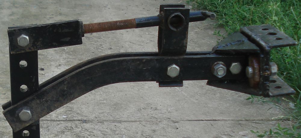

Позиция №10 (по каталожику :swoon ). Сцепка сошки (при фрезеровании). Файл Zchepka_soshki.zip - чертеж в AtoCAD 2007 c него все начиналось.
Zirka-105_Zchepka_soshki.pdf - тот же чертеж, распечатан в PDF-формат, для тех у кого нет кадсистемы.
Маса - 1,5 кг. габариты: Д - 197 мм Ш - 84 мм В - 58 мм
На фото реальная сцепка. Пока по этому поводу все.

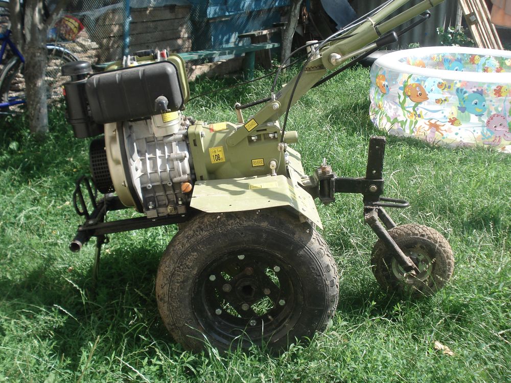

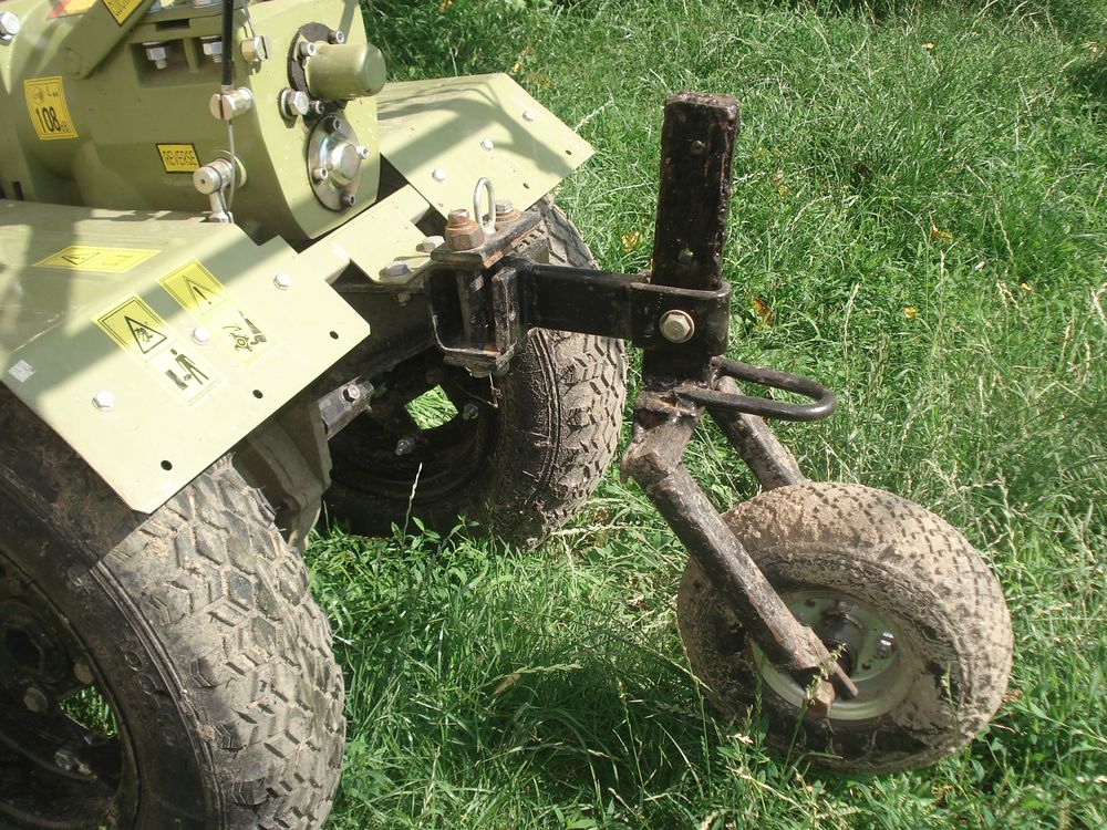

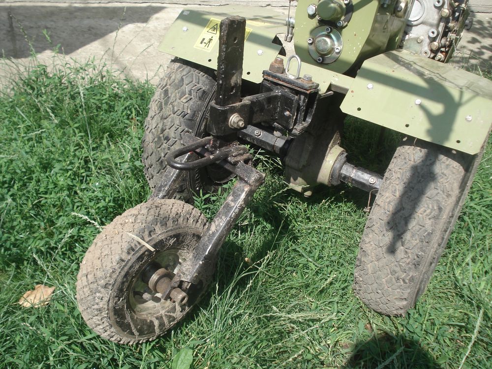

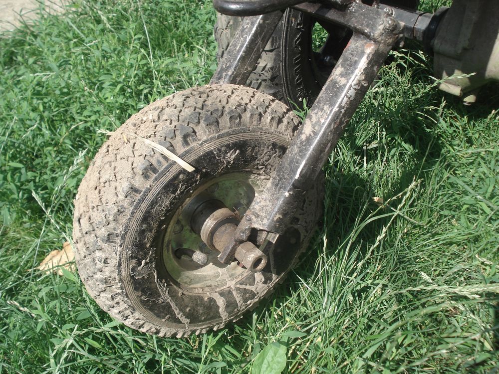

Позиция №20. Упорное колесо И снова в файлах Uporne_koleso.zip и Zirka-105_Uporne_koleso.pdf чертежи узла, без деталировки, так как такой узел можна собирать с того что есть. Далее на фото сам узел упорного колеса.
Для чего это нужно, скажете вы? 1. Небольшие переезды (у меня с огорода на огород около 200..300м, а то и меньше). Чтобы не тащить прицеп, где ему негде развернуться, фрезы вешаю на передний бампер (в 105 есть такая возможность), шплинтую и в путь. Еду на трех колесах.
2. Воще для небольших поездок-маневров. Катаюсь на трех колесах, в руках мотоблок держать не надо.
3. при бороновании. За петлю на узле упорнорного кролеса цепью прицепляю боронку и тащу. Так разбивал комки и волочил, когда сеяли зерновые (сеяли вручную). Идет оченьлегко, руль поворачиваю в сторону и пошол. Нагрузок на руки никаких.
4. Как технологический упор. Типа на парковке, стоит на передаче (или в сарае), а если б стояла сошка, то она б мне весь пол поковыряла, а так акуратно все.
Стойки колеса делас с трубок школьных парт (25х25 мм) и уголков. Там на чертеже получился угол 37 град. За ним не стремился. Хотел сделать так чтобы колесо было самоуправляющое.
Колеса 3.00-4, просто такое было. При большем колесе надо уменьшить длину стойки (счас 250 мм). Одним словом, чтоб в состтоянии покоя мотоблок был чуть-чуть завален назад.
Маса - 4 кг. Габариты: Д - 310 мм Ш - 530 мм В - 170 мм.
Пока все, по даном девайсе.

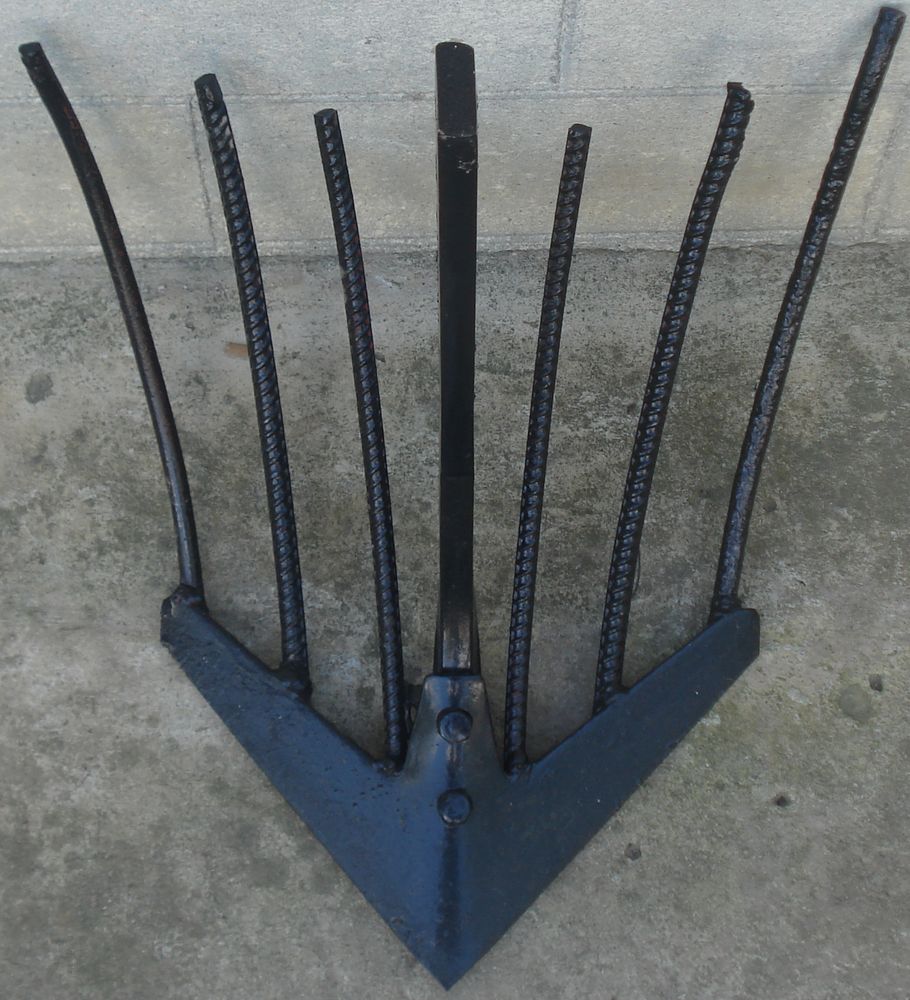

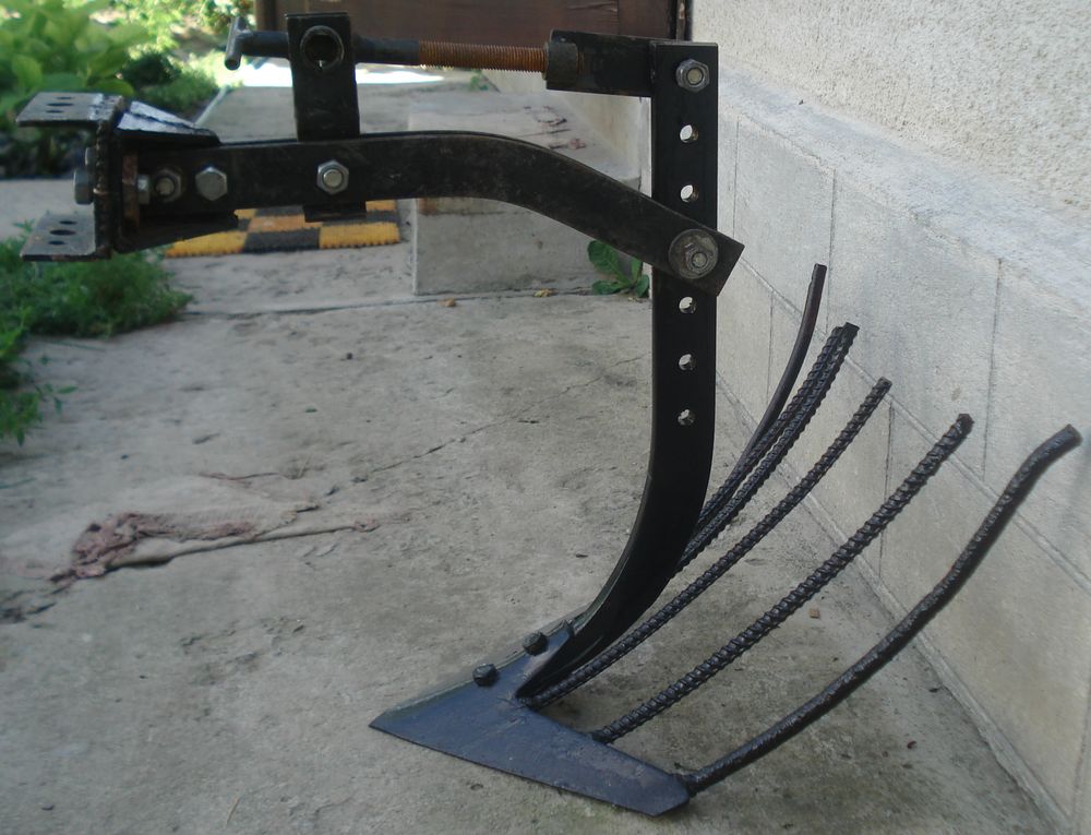

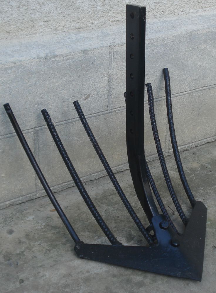

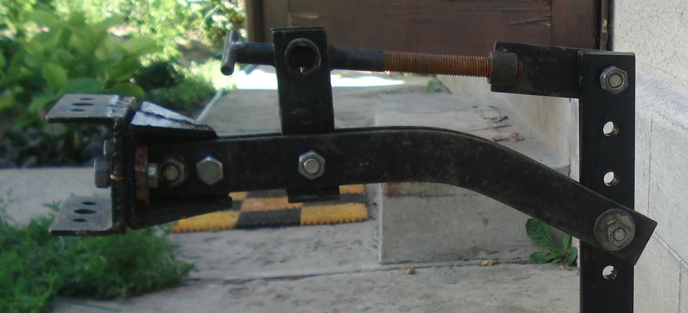

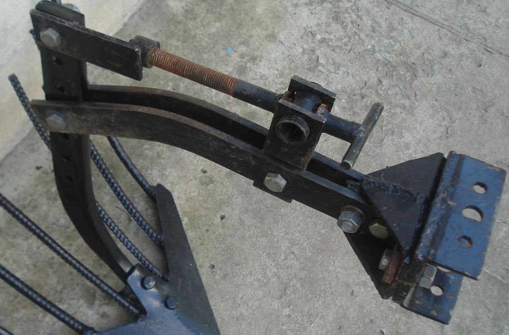

И снова продолжение.... Позиция №23. Картофлевыкапыватель. В файлах Картоплекопач.zip, Zirka-105_Картоплекапач Model (1).pdf и Zirka-105_Картоплекапач Model (2).pdf как всегда чертежи.
На фото ниже, готовый продукт (или изделие). Новизны здесь нет, уникальности тоже нет. Просто решение проблемы со скупостю (жаба давила покупать ТАКОЙ ДОРОГОЙ заводской вариант). Дорогой в сравнении к простоте.
Лапа и стойка стандартная культиваторная. На первых фото (копач такой читенький и чорненький) - ещо не работал.
Хорошо что ValNik (есть у нас на форуме опытный мотоблоковод) посоветовал прижать прутья поближе к грунту, он говорил 100 мм, но у меня 200 мм. Пока нормально.
На последнем фото копалка после выкопки огородов, сумарной плащадью около 50 сот.
Извените все ( (с)Михаил Задорнов)

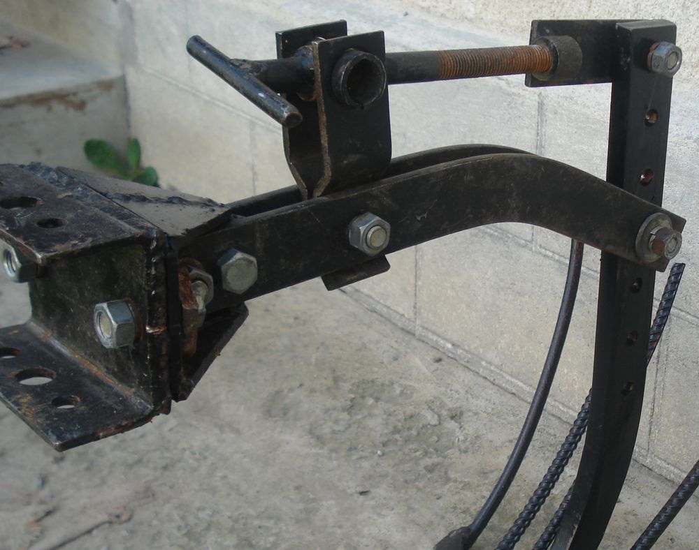

2olepetros Поз. №1. Сцепка (№1)
Zirka-105_Zchepka_1_Zborka.pdf - сборочный чертеж всей сцепки
Делее делалировка Zirka-105_Zchepka_1_SKOBA.pdf - П-образная скоба Zirka-105_Zchepka_1_KRONSHTEIN.pdf - кронштейн соединения скобы с пластинами Zirka-105_Zchepka_1_PLASTINA_bolt.pdf - узел регулировки наколона орудий Zirka-105_Zchepka_1_PLASTINA_planka.pdf - планка регулировочного болта Zirka-105_Zchepka_1_PLASTINA.pdf - пластины рамы
В нижнем посту фото.
Габариты: Д - 462 мм Ш - 120 мм В - 225 мм макс.
Маса - 5 кг.

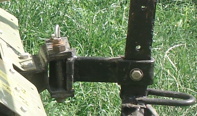

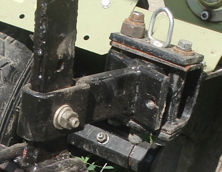

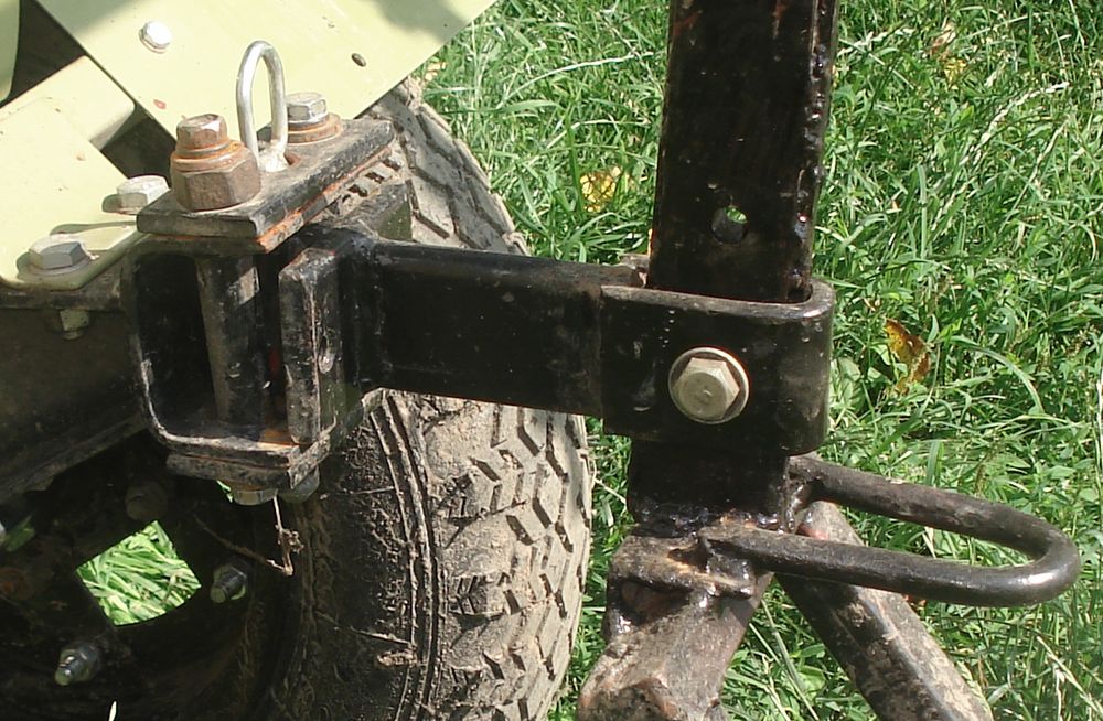

Тут выкладываем фото того что показано на чертежах.
На последнем фото (показан кронштейн, чертеж Zirka-105_Zchepka_1_KRONSHTEIN.pdf) под поз. 1 поз. 2 показано уголки базирующие. Потом на них сверху нарариваем уголки распорные.
Это сделано для того чтобы усилить сцепку (в даном случае кронштейн) в месте сварки. Так как при пахоте в том месте очень значительные изгибающие и крутящие моменты. При проходе плугом пару кругов, сцепку повело, тому сразу принялся ровнять и усиливать.
На чертеже Побразной скобы (чертеж Zirka-105_Zchepka_1_SKOBA.pdf) на первом верхнем рисунке показано дополнительную пластину толщиной 4мм. Она для того, чтобы не выперало саму скобу. После тяжолой пахоты та самая скоса стала "С"-подобной. пришлось усилить.
Пока все по даной тематике.
