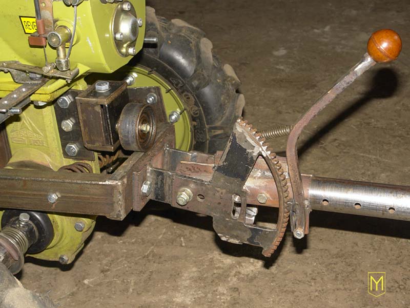

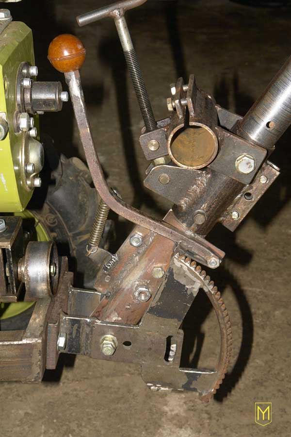

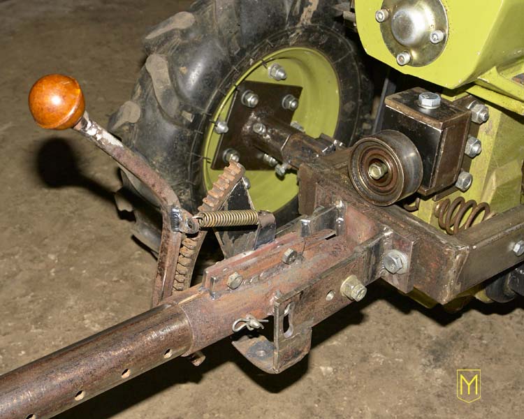

Проверил сегодня в работе копалку с опорными колёсами, см. фото.
  • подключение "свободное" чарез обводную рамку;
  • меньше работе мешают корни, что стойку цепляет;
    • пока не понял, почему картошки больше на сторону вниз по склону;
  • рассыпался подшипник опорного колеса - заменил колёса запасными от тачки :mad:;
  • глубина работы - до 5см, ниже уровня опорных колёс.

Yura2704 написал :
Хватает такой глубины? Картошку не режет?

Harahondya написал : Хватает такой глубины? Картошку не режет?
При 5см - нет. При уровне ножа копалки на уровне опорных колёс - уже попадают подрезанные клубни.
