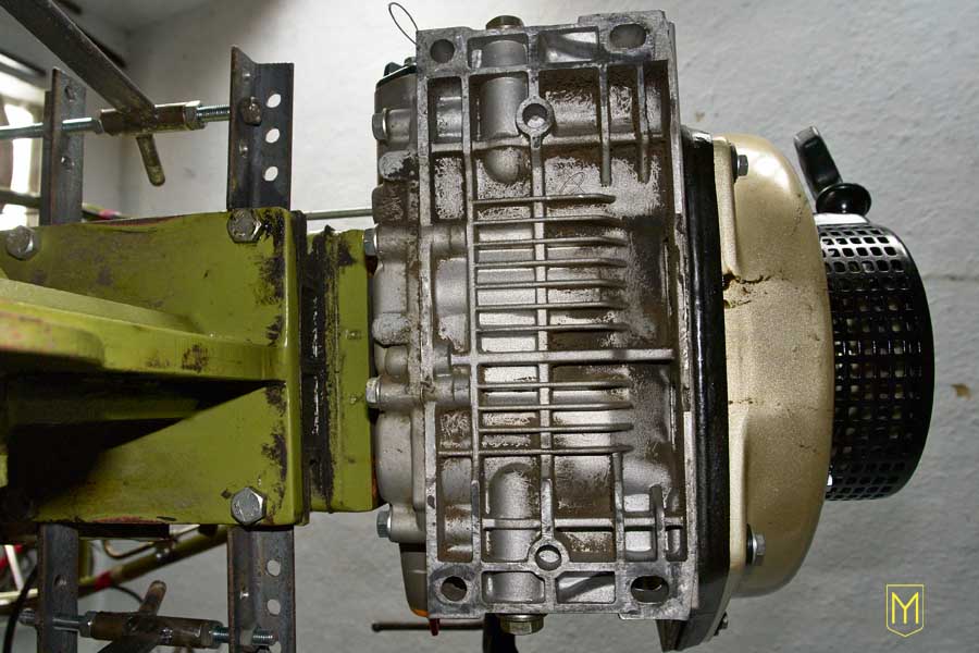

Сашко написал : Снял маховик и причина стука выяснилась.
Шарикоподшипник, скорее всего, наделал делов - нужно "колоть" двигатель. Смотреть гнездо подшипника - если не разбито, то можно и
tremal написал : Фрезернуть верх и выточить крышку с метала и ещё долго поработает
Если остались части корпуса, можно и аргоновой сваркой попробовать собрать. Там ведь особая точность и прочность не нужна - сальник только устанавливается.
Вряд ли: если фрезернуть по нижней части скола, шлифонуть, выточить крышку, то получается, что часть подшипника в блоке а часть сидит в крышке. Сразу возникают два вопроса - как добиться соосности в двух местах посадки подшипника и как эту крышку крепить? (там крепить толком и не к чему).
Что же это оно лопнуло? Подшипник перегрелся без смазки или что? Сколько же он моточасов отработал?

Yura2704 написал : Если остались части корпуса, можно и аргоновой сваркой попробовать собрать.
Если блок с алюминия, то это лучший вариант. А если непонятный сплав, то не известно, будет ли свариваться.

А вся беда из-за подшипника, он видать, не один день стучал.Фрезернуть и выточить крышку, а к чему её крепить, А может, если есть такая возможность, фрезернуть, выточить крышку с посадочным гнездом для подшипника и салника( с такогоже метала) и обарить аргонной сваркой. Тогда будет толк.

Alexander l. написал : Сразу возникают два вопроса - как добиться соосности в двух местах посадки подшипника и как эту крышку крепить? (там крепить толком и не к чему).
Есть 3 резьбы вокруг подшипника и туда шпильки.В крышке можно разместить часть обоймы подшипника и поставить прокладку из паронита.
Можно и таким вопросом решить проблему, только варят алюминиевой проволкой а здесь сплав и качественно не получится. Я бы к хорошему токарю обратился , где есть набор станков и думаю к сезону будете на коне.

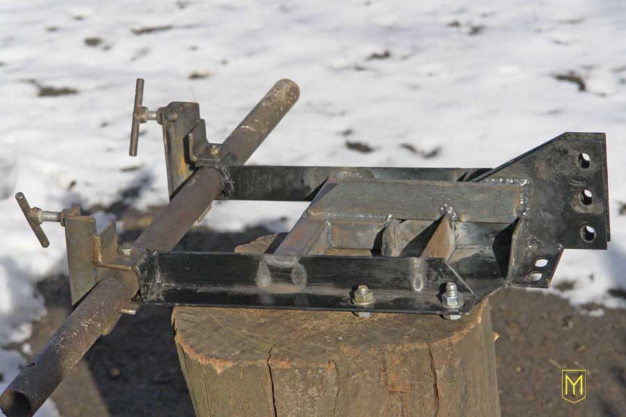

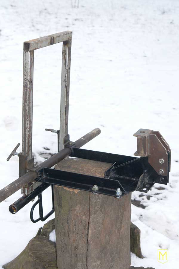

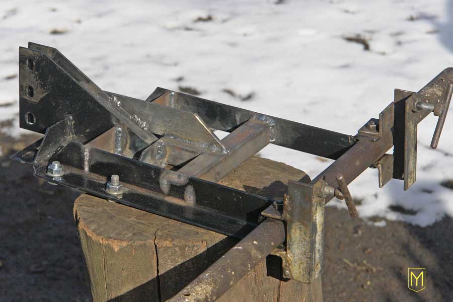

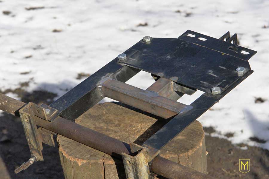

В моём МБ тоже есть спереди сцепка, тоже можно использовать для догрузки. Но рама очень хлипкая, получается что двигатель висит на шпильках, а спереди мы ещё и раму догружаем часто. Усилил раму, см. фото:

Всем спасибо за советы. Первым делом попробую сварить аргоном, если не получиться буду искать токаря. Мотор уже расколол. Все части от крышки есть, но что интересно нету осколка от подшипника. Масло проверали частенько все было в норме. Мотоблоку только другой год.

Сашко написал : Первым делом попробую сварить аргоном,
Главное что бы осколки остались и при сварке может потянуть свариваемые детали.
Сашко написал : что интересно нету осколка от подшипника
Он вам и не нужен подшипник все равно менять и лучше поставить с одной стороны закрытый.Сальник то хоть цел?
