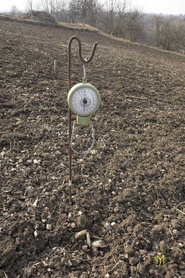

Yura2704
Yura2704
Регистрация: 09.09.2009
Хмельницкий
Сообщений: 3077
29.03.2011 в 21:23:19
Немного межи подсохли. Промерял насколько штырь диаметром 8мм, и "пудовым грузом" (пригружал 16кг рукой), входит в землю . См. фото:
  • непаханное - 15- 20см;
  • фреза, роторная фреза по горчице, плуг (соседский участок) - всё около 30см. Грунт суглинки, летом на склоне вымывало до глины - видно не далеко она у меня.
