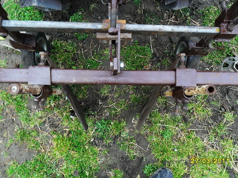

раньше писал что делаю универсальную сцепку
Для универсальности рамы маловато регулировок, ИМХО.
См. мой вариант - добавляется:
возможность замены и раздельного использования узлов;
возможность установки 1, 2, 3, ... поперечин;
регулировка растояния между поперечинами;
раздельная регулировка угла атаки инструментов на каждой поперечине + общая возле сцепки.
Я делал на круглых трубах, а кто мешает делать по такой схеме на квадратном профиле:
Правда, универсальность не всегда удобна в настройке - иногда лучше иметь готовую раму под каждый инструмент.

Yura2704 написал :
почему угол атаки регулирует сцепка + на замке есть немалый ход регулировки, ну хотя спорить не буду этот сезон покажет надеюсь что все будет нормально.
Кеж написал :
Так и я не для спору - работать будет. Спорить хорошо в процессе проектирования, а когда уже готовое изделие - то спорить нет смысла.
Просто подчеркнул, что универсальная рама и "универсальнее" может быть. Плохо, что показал на своём примере - получился выпендрёж.
На форуме нет темы "универсальная сцепка", нет темы "универсальная рама" и в лучшем случае всё копируется с "большого трактора" и считается самым верным решением - проверенным временем так сказать.
ИМХО, выбору конструкции сцепки, рамы и узлов регулировки инструмента нужно в первую очередь приделять много внимания, дабы потом не переделывать всё заново или не ставить в угол, как ненужное.

Кеж написал :
Я смотрю на Ваши труды и канешно поражаюсь, в домашних условиях очень тяжело такое сделать
Много времени приходится проводить у родителей - старенькие и больные они у меня. Вот там руки иногда некуда девать - так я и чего-то мастерю, если есть на то настроение.
Заводы рядом есть, есть и выпускающие мототехнику и навесное, но у меня не комерческий проект, а так для души - может потом и в жизни пригодится.
Всю сознательную жизнь занимался электронникой. Работа с металлом и в огороде для меня дело новое, если где проскакивают ляпы - простите.

Кеж написал :
Если можно подробно выложите чтобы я не выдумывал что то новоя а сделал по Вашему варианту так как он проверен уже.
В любом случае принимать решение приходится всегда самому. У каждого из нас разные условия для применения инструмента и технологии для его изготовления. Не всё, что подходит мне подойдёт Вам.
Многое, что делал и с чем экспериментировал, для удобства доступа, последний раз собрал здесь:
Прошу рассматривать все там представленные поделки как вариант, который имеет место быть и не более.
Буду рад если Вы для себя там найдёте что-то полезное.
