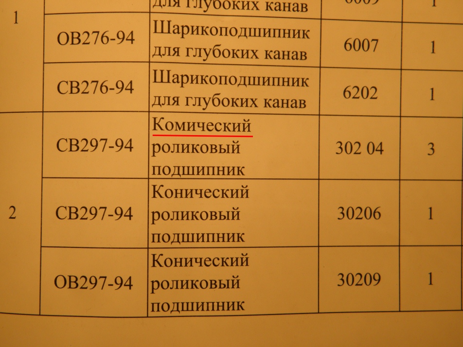

09.04.2011 в 23:26:28
А вот и перлы супер-перевода инструкции...Открыл в конце,хотел почитать:D
