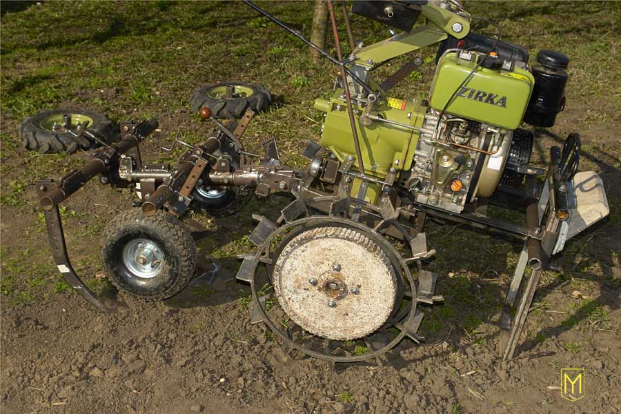

Yura2704 написал : Перемерил - наружний диаметр ведущего шкива - 83мм (меньше сделать не получалось)
по рекомендациям справочников для ремня типа "Б" минимально допустимый диаметр ведущего шкива 92 мм (в некоторых источниках 85 мм). Но диаметр шкива по среднему сечению...
меньше не надо, шкив будет гореть, как и ремень.... И при минимальных размерах шкива, срок службы ремня уменьшается...
Yura2704 написал : Мощность не растёт. Растёт только крутящий момент на выходном валу и будет, примерно в 50 раз больше крутящего момента двигателя.
По приближённым расчетам на выходном валу крутящий момент около 300 Нм!!!!!!!!!! В паспорте написано 220 Нм. // информация с сайта производителя.
Аватар пользователя
Yura2704
Регистрация: 09.09.2009
Хмельницкий
Сообщений: 3077
07.10.2011 в 00:56:50
BSlavik написал : по рекомендациям справочников для ремня типа "Б" минимально допустимый диаметр ведущего шкива 92 мм
Я использую ремень профиль "С", там рекомендуют ещё больший диаметр шкива. Но сичкарня работает и так на больших оборотах. Для уменьшения пробуксовки применил только натяжной ролик для увеличения угла обхвата ведущего шкива http://www.mastercity.ru/attachment.php?attachmentid=229542&d=1316464334. Работал по часа два без остановки - шкив горячий, но терпимо, ремень не горит.
BSlavik написал : И при минимальных размерах шкива, срок службы ремня уменьшается...
В общем с МБ отработал часов 10 и длительный срок службы ремня в моём случае не важен. Ремень старый, своё отработал на электроприводе, да и думаю ещё на сезон мне хватит.
BSlavik написал : По приближённым расчетам на выходном валу крутящий момент около 300 Нм!!!!!!!!!! В паспорте написано 220 Нм. // информация с сайта производителя.
По моим расчётам (без КПД коробки и редуктора) максимальный крутящий момент выходного вала на первой передаче при максимальном крутящем моменте на валу дизельного двигателя 15 Нм получается 840 Нм. Т.е. двигатель МБ с колёсами диаметром 50см может развить тягу до 2500 Н (примерно 250 кГ). По Вашим данным эта величина уменьшится в 3-4раза - трудно поверить.

Yura2704 написал : По моим расчётам (без КПД коробки и редуктора) максимальный крутящий момент выходного вала на первой передаче при максимальном крутящем моменте на валу дизельного двигателя 15 Нм получается 840 Нм. Т.е. двигатель МБ с колёсами диаметром 50см может развить тягу до 2500 Н (примерно 250 кГ).
Я для расчета брал момент двига 12Нм. но при 3600 об/мин. Счас не найду тот сайт, н она нем было сказано, что частота оборотов вала 1-й передаче 65 об/мин 2-й перелаче 114 об/мин З.Х. - 49 об/мин. Ну и сам момент - 220 Нм.
Также перечитал, ну интересно же... Для расчета брал диаметр колес 400мм.
Получилось следующие. Передаточное число u1=55 u2=32 uз.х.=73.
КПД (имея кинематическую схему): 0,97 - одной пари конических зубчатых колес (у нас 2 пары) 0,98 - пари цилиндрических зубчатых колес (в зацеплении одна пара, при З.Х. две пары) 0,99 - пари подшипников качения (5 пар подшипников, т.е. всего в общей суме 10)
в итоге получилося общий ККД привода = 0,88
Теперь то что вы говорили. Теоретический крутящий момент,
Т1=Тдв*u1*ККД=12*55*0,88=580 Нм - на первой передаче Т2=Тдв*u2*ККД=12*32*0,88=338 Нм - на первой передаче Тзх=Тдв*uзх*ККД=12*73*0,88=700 Нм - на первой передаче (совпадает с вашем.)
Теперь паспортная мощность мотоблока... Рп=220Нм*6,8рад/сек=1496 Вт.
Имея мощность, и скорость передвижения на первой передаче (как смой тягвой V=5 км/час=1,39 м/с - паспортная) Сила тяги паспортная Fт=Рп/V=1496/1,39=1076Н=108 кг. То есть, как и написано для мотоблоков среднего класса - сила тяги 100 кг.
Но провел ещо и другие расчеты. Всего писать не буду.
  • -Колесо Д=400 мм ----------------------------------------------------------------------------------------------------- ---------------------------------------------Vзх=2 км/час------------- V1=5 км/час-----------V2=10 км/час-- Скорость , м/с--------------------------0,55------------------------------1,39----------------------2,78------------- Угловоя скорость, рад/с-----------5,1--------------------------------6,8-------------------------11,93---------- Частота оборотов, об/мин---------49---------------------------------65--------------------------114------------- Передаточное чило редук.--------73---------------------------------35---------------------------32------------- Крут. момент на валу, Нм---------700-------------------------------580-------------------------338----------- Мощность на валу. кВт-------------3,5--------------------------------3,9---------------------------4------------ Тяга мотоблока, теор. Н----------6490------------------------------2837------------------------1450-------- Тяга при колесах 400 мм, Н----3500------------------------------2900------------------------1690---------
Такая вот ариХфметика. У меня.... *Есть полный текст.... Но нужно ли ЕТО......*
И ещо момент... **Сила тяги не является показателем грузоподъемности. Есть ещо сцепной вес.... Но ето уже совсем другая история...

BSlavik написал : Получилось следующие. Передаточное число u1=55 u2=32 uз.х.=73.
Я ключом на "27" крутил ВОМ в своей 105-ке до полного оборота колеса, получил u1=56, u2=28, uз=73 .
BSlavik написал : для расчета брал момент двига 12Нм
Из графика http://www.mastercity.ru/attachment.php?attachmentid=233423&d=1317934520 брал максимальный момент - 15Нм
BSlavik написал : в итоге получилося общий ККД привода = 0,88
Этого я не учитывал.
BSlavik написал : Сила тяги не является показателем грузоподъемности. Есть ещо сцепной вес...
Так кто спорит. Речь шла о тяге МБ ограниченной мощностью двигателя, в моём варианте с учётом КПД и колёсах 50см это, примерно 200кГ - есть куда повышать сцепной вес МБ.
