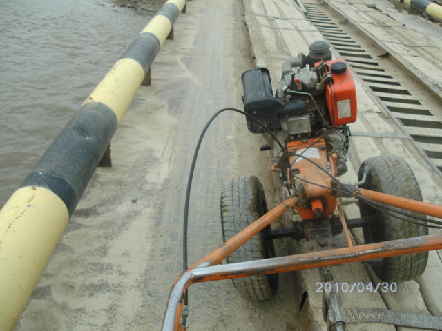

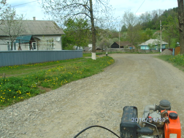

На 3-й фотке - сошел с рельсов?

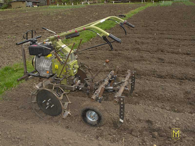

Tomkol А на 4-й фоке потерял стартер...

BSlavik Кошмар! Катастрофа за катастрофой! Но, наверное, просто стартер после стартования сматывается на пальцы и ложится в карман.

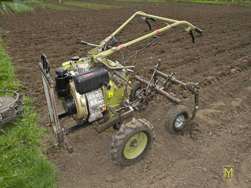

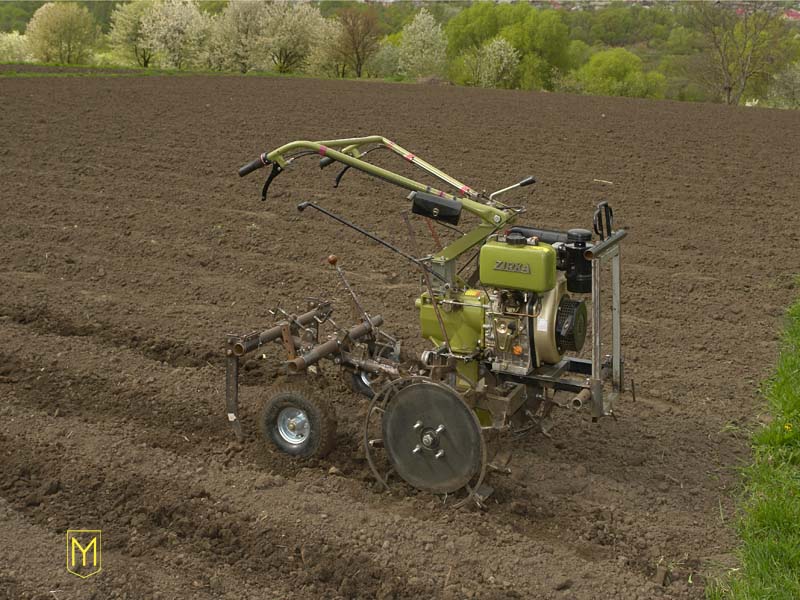

Культиватор для работы в междурядьях на основе стрельчатых лап, см.фото. Отчёт по работе:
  • колея (ширина междурядий) - 65см;
  • размер культиваторных лап - 27см;
  • растояние от оси колёс до лап - 60см;
  • проход по одному междурядию в обоих направлениях, на глубину до 10см;
  • сцепка - "свободная" вокруг шкворня, через обводную рамку;
  • работа на штатных резинках - пробуксовка, рысканье в стороны МБ и культиватора;
  • работа на колёсах с ГЗ, 50см - пропали пробуксовка и "рысканье", улучшилось крошение грунта за счёт предварительного прохода ГЗ;
  • развороты у меж на колёсах с ГЗ - нормально, за счёт разблокираторов и устройства быстрого подъёма инструмента на сцепке;
