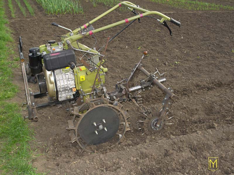

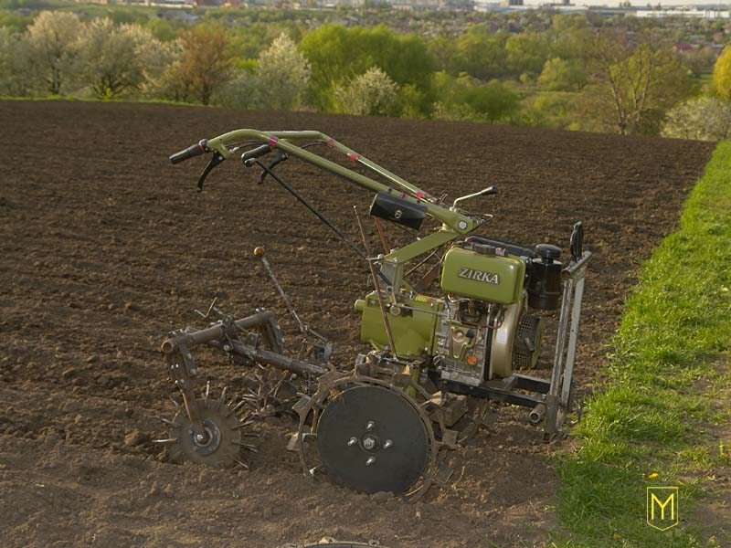

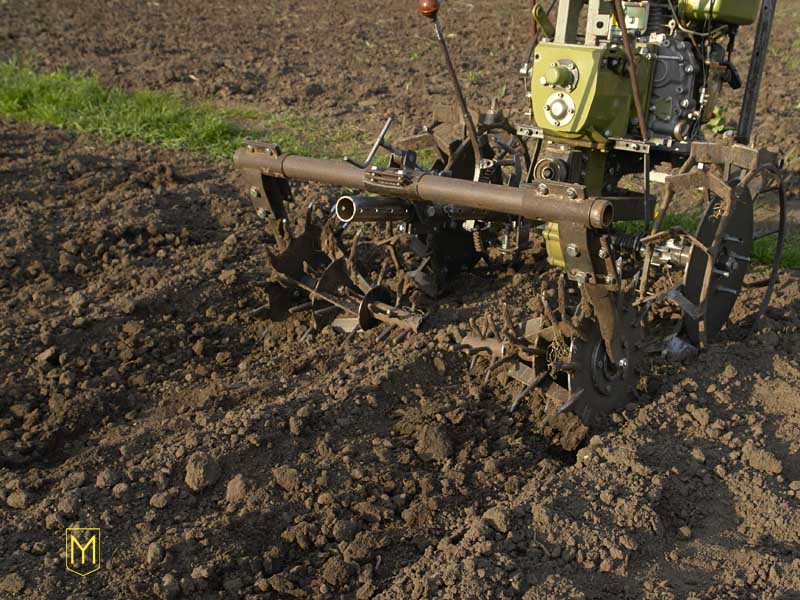

Довсходовое боронование "ёжиками", см. фото. При соосной работе "ёжиков" происходило забивание ёжика на большом диаметре, т.е. в междурядии, где грунт довольно влажный после лап и недавнего дождя. Немного опустив вставки, наклоном стоек - "ёжики" легли на грунт по всей длине. Прошёлся заодно и по гребням, "забивание" уменьшилось и работе не мешало. Курсовая устойчивость и управляемость инструмента хорошая. Ширина захвата - 70см, между "ёжиками" остался зазор сантиметров 10.
Основное назначение проделанной операций - "закрытие влаги", дробление груды, борьба с сорняками в стадии белой ниточки.
От посадки картошки прошло почти две недели, довольно прохладно - около +7, ночью и того меньше. Погода неустойчивая - дождь может быть, но может и пройти рядом.

  • колея (ширина междурядий) - 65см;
Yura2704 написал : Ширина захвата - 70см
Это как понять? На фото http://www.mastercity.ru/attachment.php?attachmentid=203645&d=1304627307 картофель в терриконах.
Yura2704 написал : между "ёжиками" остался зазор сантиметров 10.
А ближе нельзя свести ежики?
